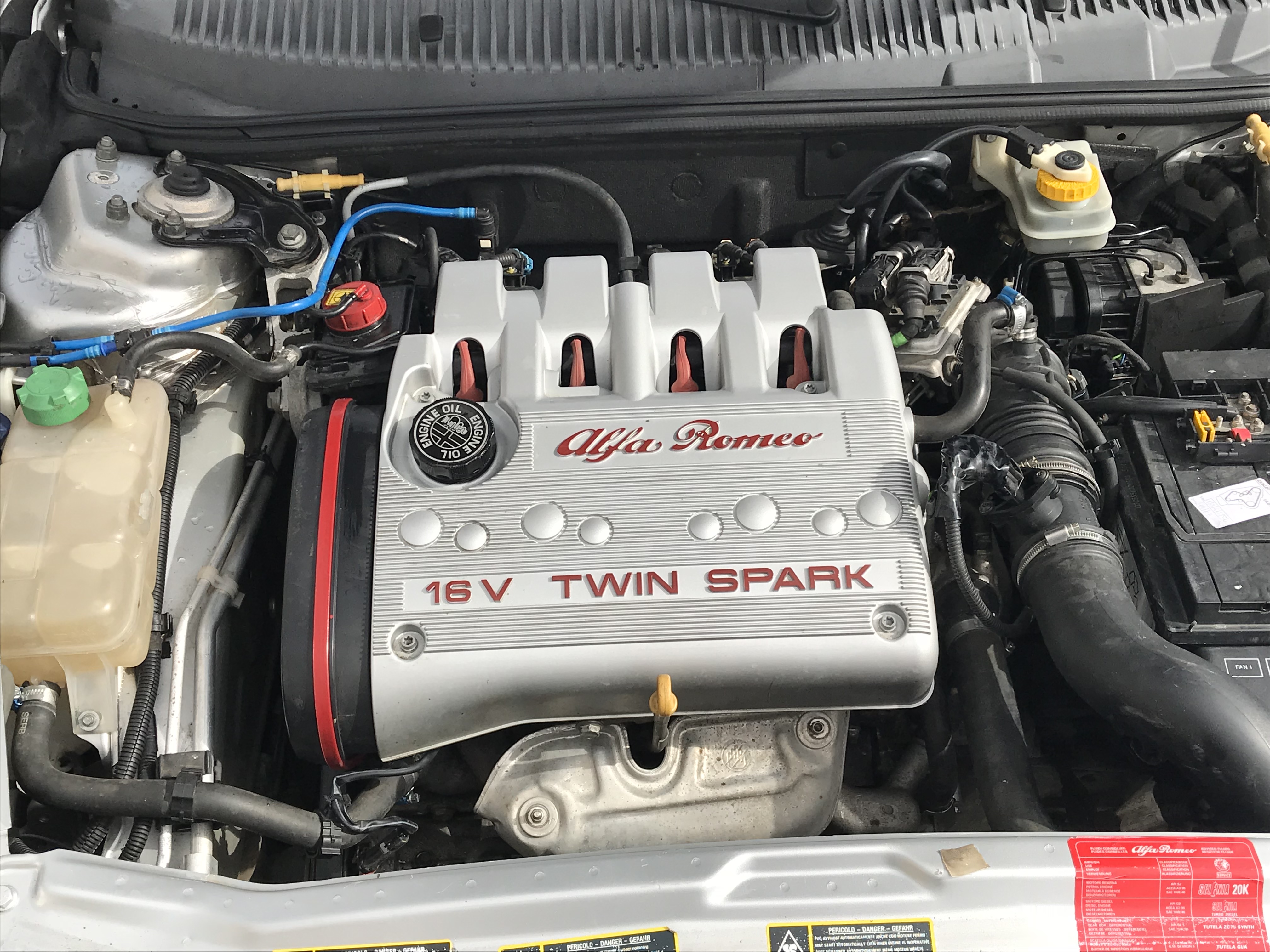

j'ai sauvé une 156 de 2001 avec le moteur 1.8 twin spark 145ch avec 194 000 km, la courroie de distribution avait cassée ! donc culasse hs....
j'ai donc acheté une culasse d'occasion en bonne état, et remis sa propre ( 2 durite était morte )  ! la voiture démarre bien, mais à plusieurs soucis !
- a froid elle broute, saccade, marche mal !
- à froid et à chaud elle à bien du mal à dépassé les 3 500 tours ! mais par contre elle ne broute et saccade pas ou alors très peu à chaud !

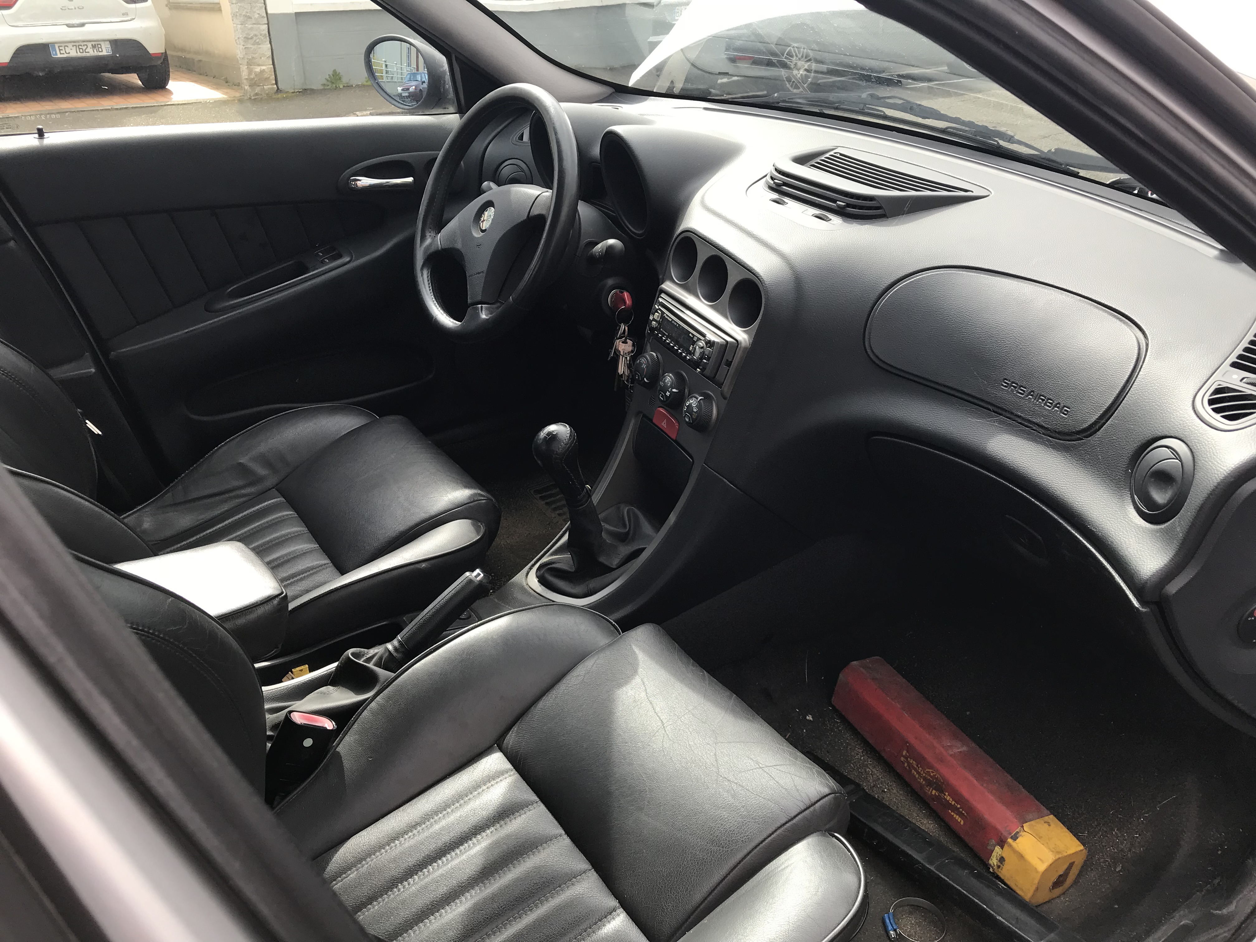

- un voyant rouge s'allume je pense à un voyant pour l'injection ou la pollution ? ( le même voyant que la photo )
