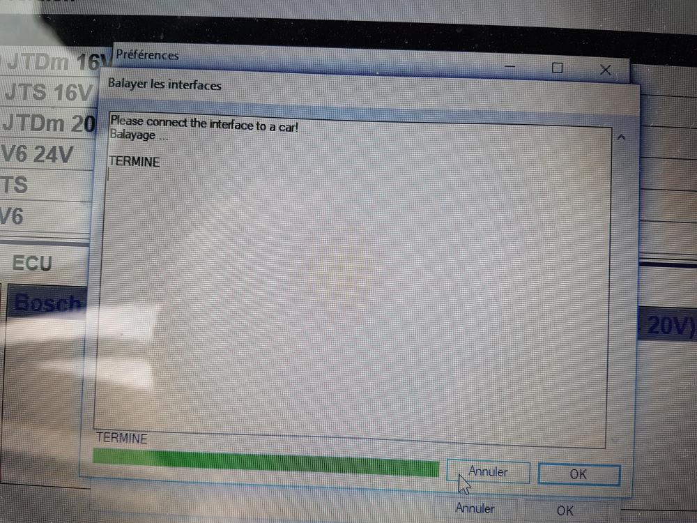

Bonsoir.
Alors avec un autre ordinateur j'arrive à connecté le câble. Les test ok.
Par contre avec la voiture impossible de la connecté voici le message d'erreur.
Partager ce message
Lien à poster
Tu connais la version de ton elm327 ? 1.4 ou 1.5 ou 2.1 etc...c'est le petit module ou les grand ?
Les seuls qui marchent c'est les grand en version 1.4 ou 5

Je l'ai acheter sur obdauto en suivant les recommandations des membres.
Ça semble être un gros boîtier.
Je cherche une autre voiture pour faire le test.
Partager ce message
Lien à poster
Ça devrait marcher au moins pour se connecter a engine ( lire les codes erreurs etc) pas forcement pour le reste. Pour ma Giulietta j'ai du modifier l'elm pour accéder aux autres fonctions.

J'ai pas pu me repencher sur le problème mais je vais essayer sur une autre alfa.
Toujours est il qu il m'est impossible de me connecter sur la mienne.
Dans les adaptateur les couleurs correspondent à quoi?
Partager ce message
Lien à poster
Pour lire les codes erreur "engine" pas besoin pour le reste c'est variable mais sur ma juju c'est toujours le jaune. Dans un premier temps ne pas mettre d'adaptateur et juste essayer de lire les codes erreur OBD moteur
