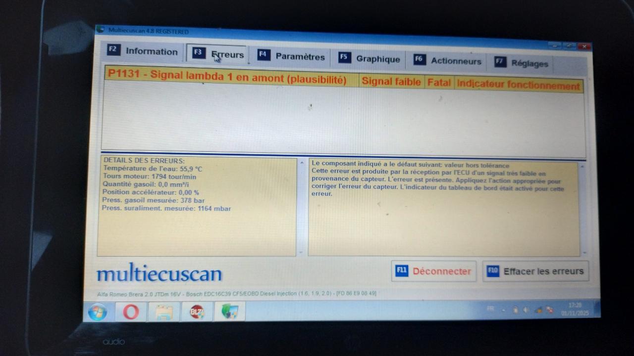

CLEMBAB Posté(e) le 7 Juillet 2022 Signaler Posté(e) le 7 Juillet 2022 Bonjour, je viens vers vous car je suis embêter avec mon alfa 159 2,0 170 cv de 2009. Elle a 270000 kms et depuis quelques temps j'ai des à-coups moteurs surtout en 2 eme et toujours vers 1600-2200 tours, quelquefois en 3 eme. Jamais d'a-coups en 1ere,4-5-6eme. Et derrière la voiture, nuage noir. Quelquefois , voyant moteur et défaut P1131: Signal lambda 1 en amont (plausabilité). J'ai vérifié les durites turbo mais toujours pleine puissance, j'ai changé la sonde lambda, la vanne egr: Toujours pareil. Je sèche : Géométrie variable, injecteur, débitmètre, boitier papillon,... Autant de solutions J'ai vraiment besoin de vos lumières car je n'ai pas envi de m'en séparer. Merci a tous.
