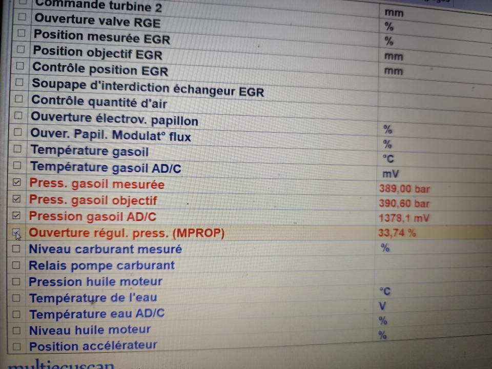

alexandre2512 Posté(e) le 27 Février dernier Auteur Signaler Posté(e) le 27 Février dernier régulateur neuf ,contact mis est MES branché , le régulateur fonctionne correctement en faisant le test actuateur , au moment de démarrer par contre celui ci reçois trop de courant et reste donc bloqué fermé avec un bruit de bourdonnement , je vérifie ce matin sur calculateur quel élément partage son alimentation voir si un de ces élément n'est pas en cour circuit et créerai une fuite de courant (y'a grosso modo 3.5v en trop au régul)
alexandre2512 Posté(e) le 27 Février dernier Auteur Signaler Posté(e) le 27 Février dernier excellente nouvelle aujourd'hui ,j'ai donc redémonté la pompe hp ,le régulateur fonctionnant correctement je me suis dit que la dernière fois que je l'avait ouverte j'avait louper un truc et c'était le cas ,en fait sur ces pompe le régulateur agis en entré ,si il n'est pas étanche la pompe de gavage envoie trop de pression qui passe autour du régulateur et donc dans la pompe hp ce qui fait augmenter aussi la pression en sorti ,j'ai donc viré la plaque métallique fournis avec le régulateur car celui ci n'allais pas jusqu'au fond de l'orifice ce qui a au passage abimé le joint (bah oui la pression passe sur le joint il aime pas sa) au passage j'ai débouché le conduit qui donne sur le clapet anti surpression et la magie !!! la voiture démarre au quart de tour ,tiens le ralenti ,accélère etc , mais toujours trop de pression et les codes erreur on changé ,ce matin j'ai isolé dans le calculateur les masse partagé avec le régulateur car je suspecté une fuite de courant qui augmenterai le voltage du régulateur et empêcherai celui ci de fonctionner correctement et parmi celle ci il y'a la commande de wastegate et deviné quelle défaut re sorte a l'analyse ? commande wastegate signal invalide et p0093 ,j'ai encore du taff sur le faisceau ou la commande et hs ..

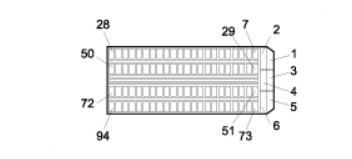

alexandre2512 Posté(e) le 28 Février dernier Auteur Signaler Posté(e) le 28 Février dernier (modifié) alors sa ca va m'être très utile parce que j'ai repéré le câble qui fuit du courant et par mon plus grand malheur il entre dans l'habitacle et vu la tonne de câble je commence a découragé 😅 a tout hasard une personne bienveillante n'aurait-il pas un schéma électrique avec la correspondance a l'ecu ? dans mon cas c'est le petit fil blanc liseré vert de la grosse prise (4éme de la 2éme rangé) Modifié le 28 Février dernier par alexandre2512

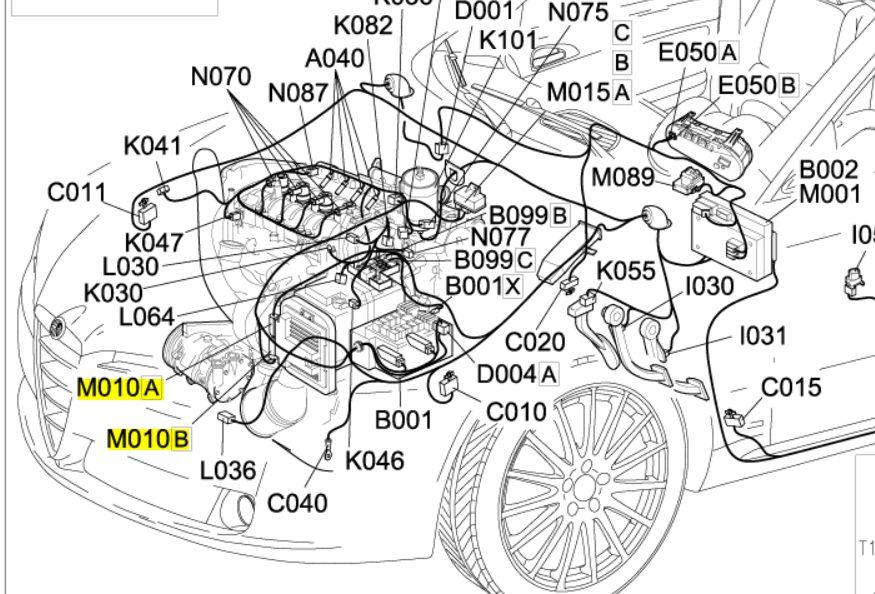

lionel-hoho Posté(e) le 3 Mars dernier Signaler Posté(e) le 3 Mars dernier Je te conseille de télécharger "E-learn pour 159", il y a des sujets sur le forum pour le télécharger. Il s'agit de la RTA complète avec toutes les infos. Voici ce que j'ai pu trouvé avec tes indications. J'ai cherché les cables BV (Blanc Vert) sur les deux connecteurs de l'ECU (M010A et M010B) car je ne sais pas duquel tu parles. J'ai joint en .pdf, un extrait du schéma élec moteur. N'hésite pas à téléchargger "E-learn", car c'est une source d'info illimité, tu as toutes les procédures de motage/démontage, diag, etc. M010A: Voir sonde de température + présence eau du filtre à carburant (sonde connectée en bas du filtre) M010B: Voir capteur de suralimentation (capteur sur le dessus du collecteur d'admission) Emplacements: Schéma Elec ECU.pdf
alexandre2512 Posté(e) le 4 Mars dernier Auteur Signaler Posté(e) le 4 Mars dernier Salut et merci pour les fiche tech , d'après le schéma c'est bien celui de la sonde du filtre ,qui depuis le début m'indique aussi au tableau de bord présence d'eau dans le filtre (alors qu'il est neuf et le gasoil aussi)
