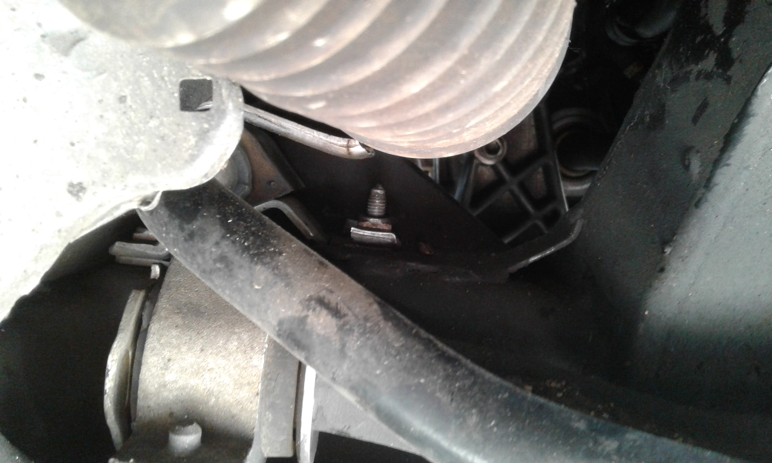

  3. Turms44
    Barre stab HS
    Effectivement je suis assez fier de moi sachant qu'aucun garagiste n'aurait accepté de me faire cela. Il ne me reste plus qu'à la vendre maintenant
  4. Turms44
    Barre stab HS
    environ 6 heures de boulot...donc je ne suis pas tout à fait d'accord lol
  5. Turms44
    Barre stab HS
    Suite et fin du problème : Coût de l'opération 5€ TTC. J'ai quand même passé 1h30 en casse pour démonter un demi train avant de 156, déssertir la bague de serrage, et hier j'ai mis quelques heures à tout remonter car il fallait tomber le triangle inférieur, et les possesseurs de 156 savent combien il est galère de le remonter. la pièce trouvée en casse semble beaucoup plus solide de celle de la barre stab acheté sur le net il y'a un an. Normalement ça ne devrait pas bouger.
  6. Turms44
    Barre stab HS
    j'ai trouvé ce sujet de Papamarco : http://www.passion-alfa.fr/viewtopic.php?t=361 il me semble que ça peut se faire sans démontage. demain je vais en casse auto et je vous tiens au courant.
  7. Turms44
    Barre stab HS
    Oui enfin il faut taper avec marteau + burin entre les deux fixations pour les désolidariser. Mais pourquoi pas tenter, je connais une alfa en casse auto qui attends que j'aille lui piquer une de ces fixations pour pas cher, et je vais tenter de la remplacer sur la mienne sans tout démonter...mais je n'y crois que moyennement...
  8. Oui j'ai annulé la vente, car pas envie de laisser la voiture à ce mec le temps d'aller au tribunal, je ne sais pas dans quel état je l'aurais récupéré si jugement en ma défaveur. Et j'avais raison, j'ai crée un autre sujet ou l'on voit une dégradation au niveau de la barre stab qu'il n'y'avait pas lors du controle technique deux jours avant la vente. L'acheteur l'a gardé environ 48H, le temps de bien s'amuser avec je penses. Donc je règle ce soucis P1191, ainsi que celui de la barre stab, et je la remet en vente sereinement.
  9. Turms44
    Barre stab HS
    mais la fixation est sertie sur la barre, donc selon moi il faut changer la barre complète.
  10. Bonjour, voici maintenant 1 an et quelques mois, en fait depuis janvier 2016 j'ai fait changer la barre stabilisatrice par mon garage. et voici ce qu'elle est devenue : voir photo jointe. Je suis dégoûté, je vais essayer de faire marcher la garantie. Mais je sais qu'il faut 5 heures de main d’œuvre à mon garage pour la changer, car il me semble bien que les silent bloc sont sertis à la barre. quelqu'un avait-il déjà vu cela avant ?
