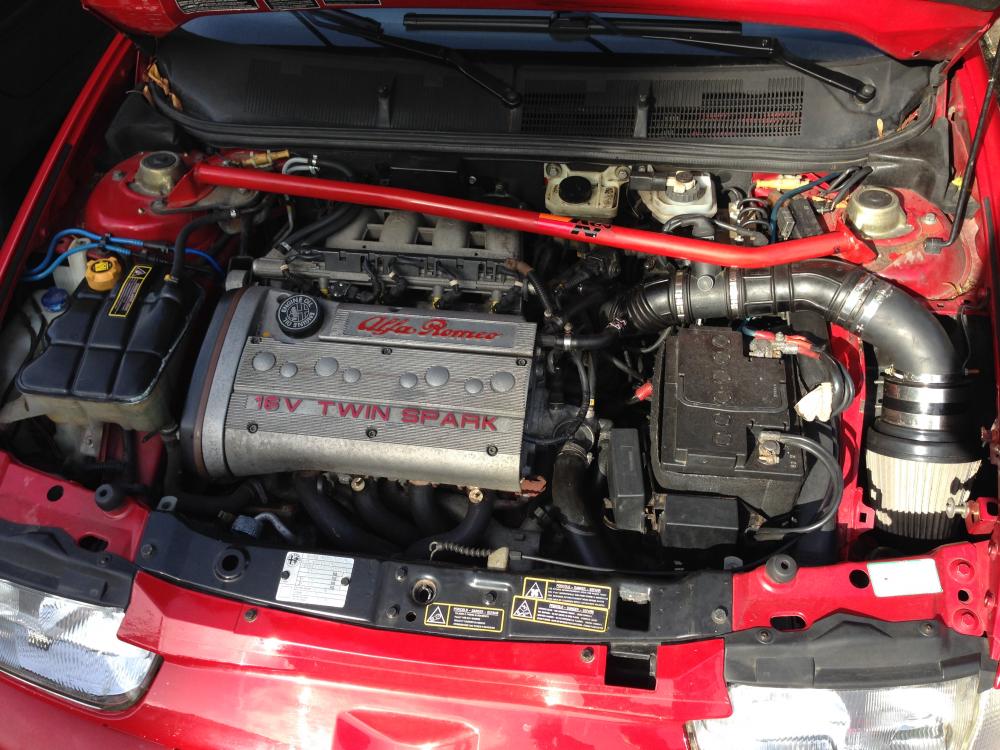

bonjour a tous, Venu des chez les Alfanatiques, et inscrit sur ARO depuis 2013...me voila ici puisque les Alfanatiques sont decedés..... :/ je possede une Alfa 146 Ti 2.0 TwinSpark un peu modifiée :) merci d'accueillir une brebis egarée... petite Video de sonorité : IMG_2157.MOV
