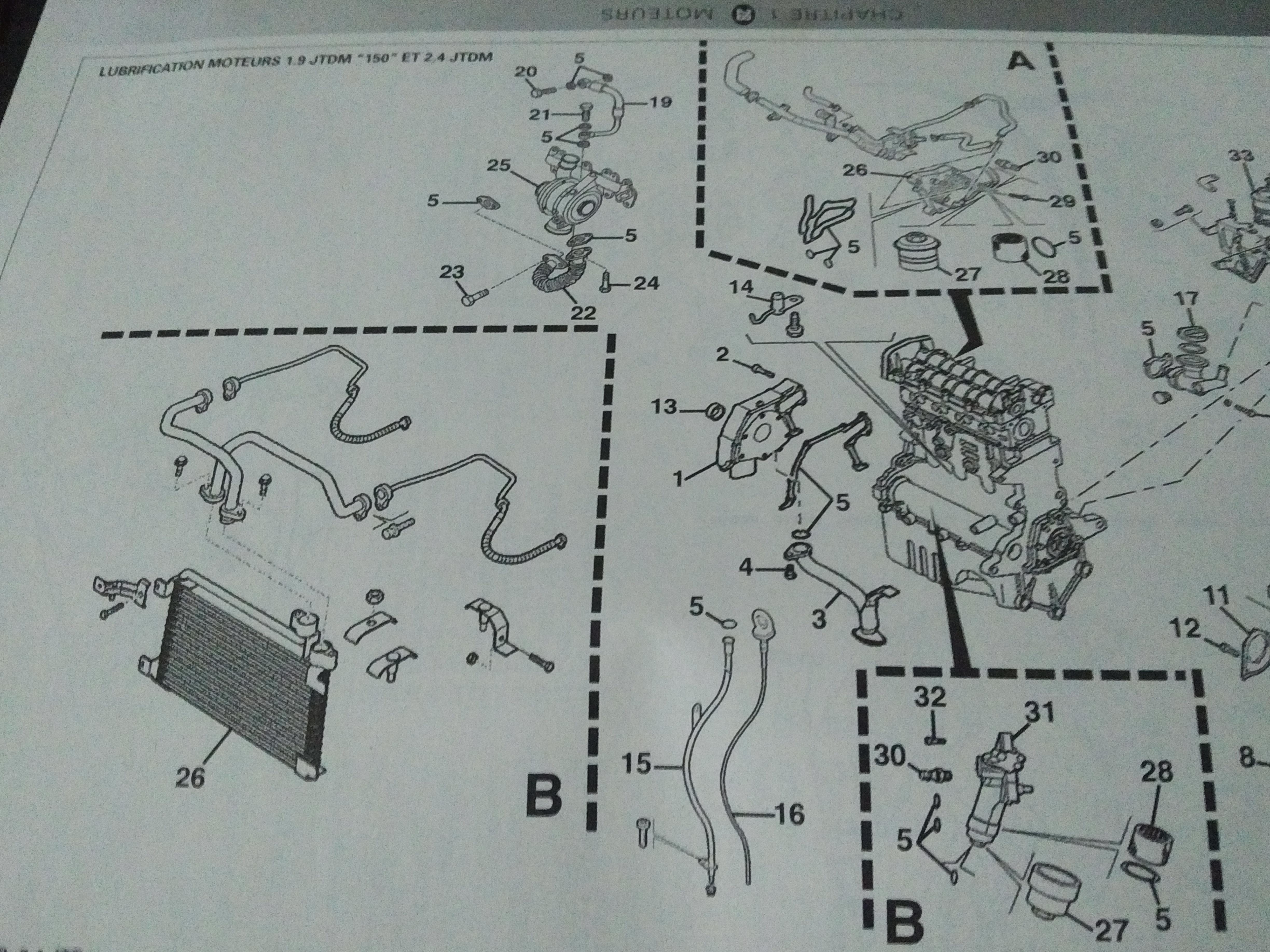

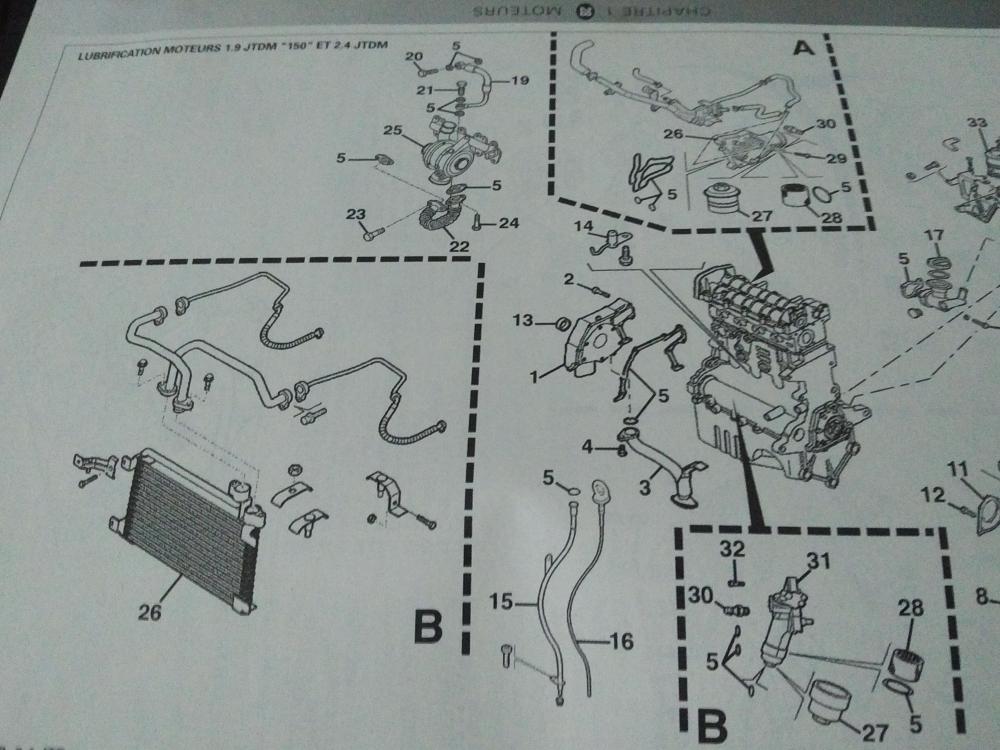

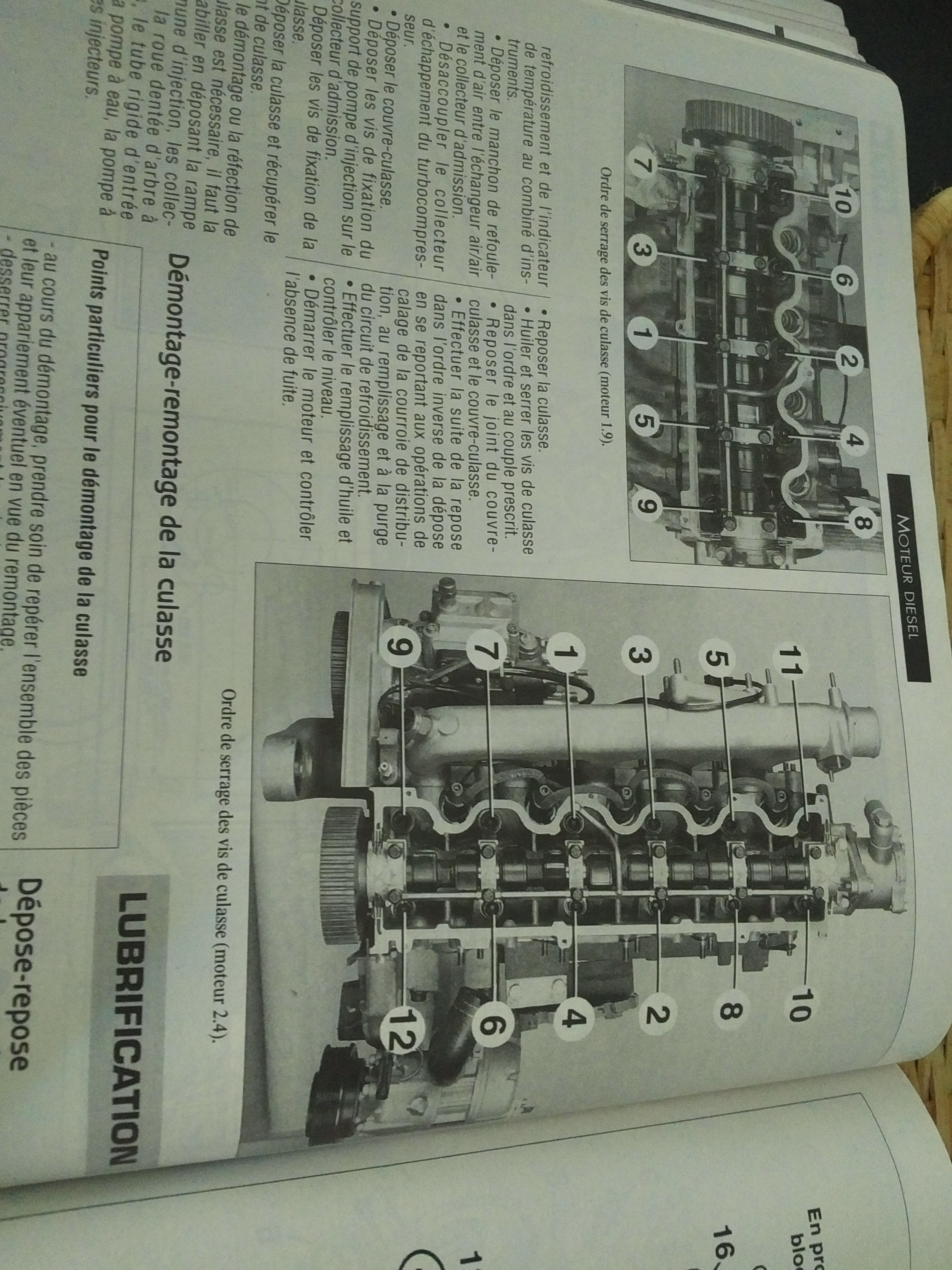

  1. Ah oui effectivement tellement grosse que j'en ai sorti un gnome .... Blague à part, la 156 de 2004 est en 2,4 multijet code moteur 841G000 voir vidéo plus bas qui ressemble très fortement au 2,4 jtdm sur la rta de la 159 ci dessous: Alors que le 2,4 que j'ai sur la RTA de la 156 phase 1 est celui la
