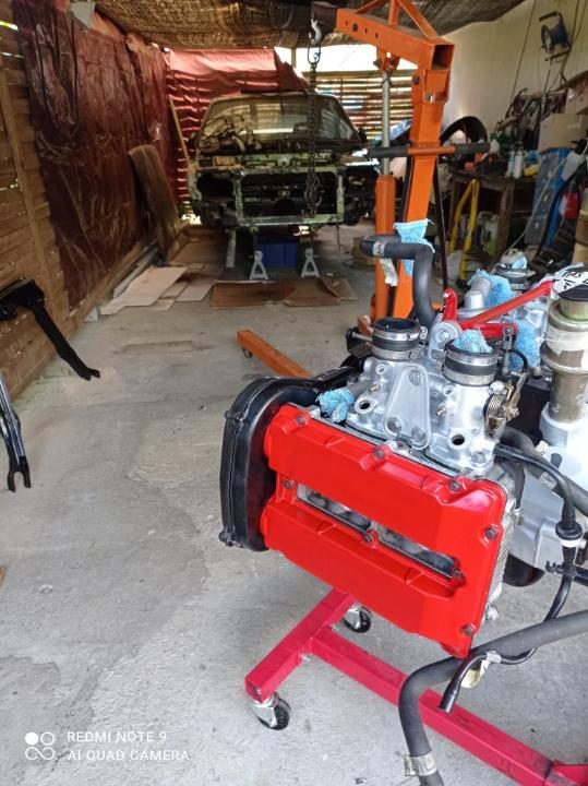

Distribution faite, Couvre culasse en place Corps d'injection repeints Barre d'accouplement de l'injection repeinte Cache distribution réparé Le moteur va pouvoir retourner dans son milieu naturel, sous le capot.....- 380 réponses

Ca se remonte gentiment, hier c'était atelier peinture : train avant, support arrière de boite, berceau , barre de renfort , réservoir, alternateur, corps d'injection.......et la barre anti couple, en rouge, et la béquille de capot en gris- 380 réponses

Merci pour tes conseils et commentaires, le fil c'est du 0.8mm de mémoire. Et toutes les soudures ont été arrosées au galva, puis antirouille Rustol CIP , et apprêt époxy ensuite.- 380 réponses

Le chantier continue, fermeture du bloc moteur, qui a plus fière allure avec ses 49.210 kms Peinture antirouille Rustol CiP sur le berceau, barre anti roulis, support de boite etc... Sablage et antirouille sur le réservoir. Dépose de la crémaillère de direction et décrassage et ponçage de la baie moteur avant peinture. Je suis chaud......- 380 réponses
