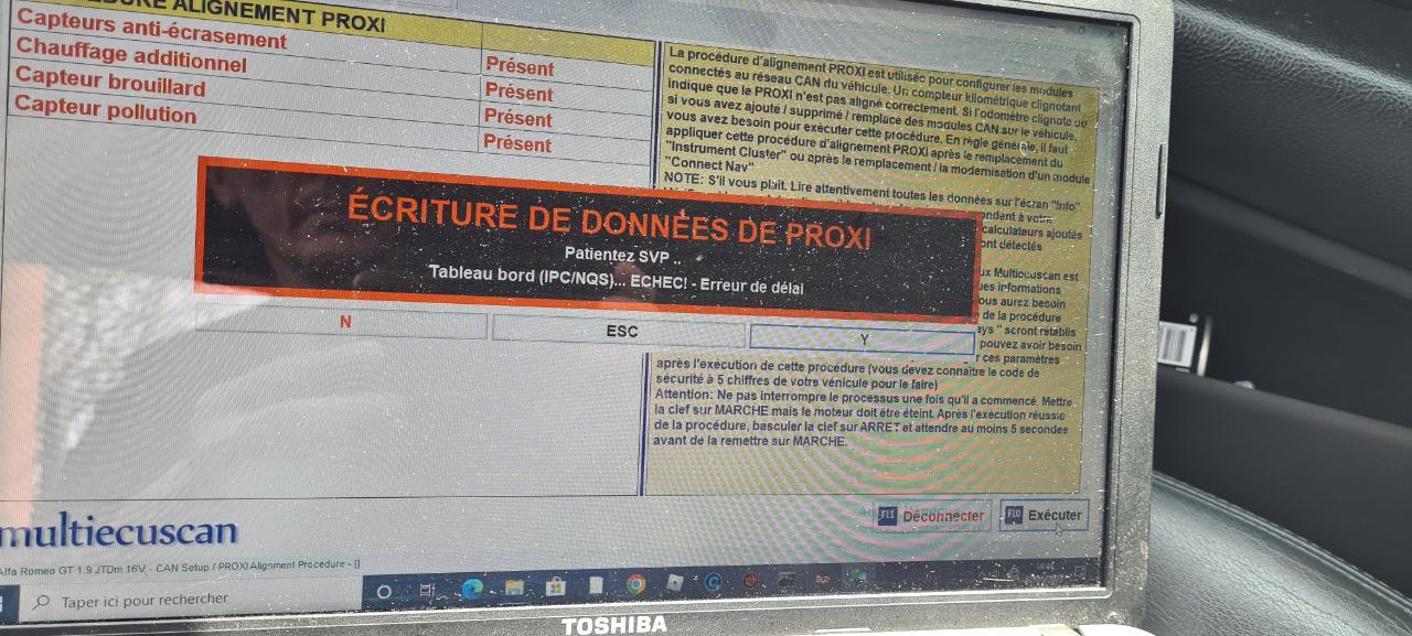

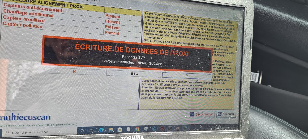

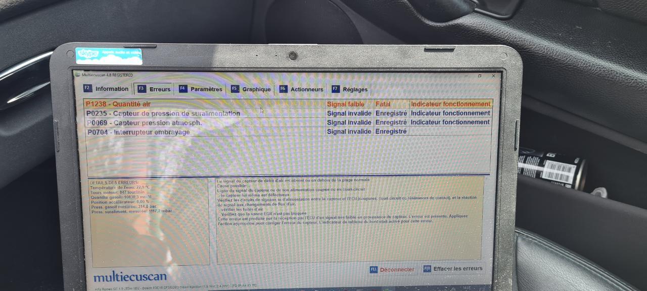

  3. Bonjour les alfistes bon j'ai un soucis depuis que j'ai acheté ce véhicule qui manquait d'entretien courant, l’odomètre clignote,j'ai tenter un réalignement des proxy mais échec ..j'ai aussi réaliser un diag de la voiture après une bonne vidange et le changement de tous les filtres. Bon la voiture roule bien mais on sent qu'elle est essoufflé un peu quand même. Si j’accélère on vois un peu de fumée noir sortir, et un bruit sourd d'air version tuning lol. Apparemment durite inférieur percer celle qui va au turbo. Et je pense a une vanne EGR encrassé et débitmètre fatigué. Sans parler le pédale d’embrayage toute molle et obliger de pomper plusieurs fois le matin pour être tranquille la journée et pouvoir rouler . Je vous ai fait des captures de tout ça j'aimerai votre avis les amis . (alfa Romeo gt 16 v 150 ch edition bertone)

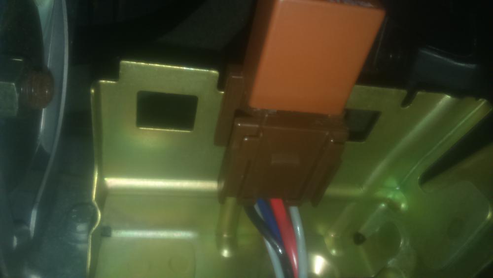

  11. Bon j'y ai bosser pendant 2 jours et pareil ,toujours au meme point ,impossible de trouver le relais j40 ,pas de fusible derriere la boite gants j'ai bien le boitier de commande derriere la boite a gants il y a un relais aussi qui s'occupe des feux de position et d'anti brouillard arriere ,mon bouton pressoir anti brouillard avant s'eclaire bien quand j'allume mes feux de position donc je tourne en rond si quelqu'un a une idée je suis preneur
  12. Bon voilà du nouveau,j'ai rajouter quelques photos car que je comprend bien que c'est pas facile quand on a pas la voiture devant les yeux ,bon premiere photo je n'ai que ces 4 relais B047 , la 2 ieme photo c'est la planche principale,la 3 ieme platine secondaire,4 ieme le seul relais que j'ai derriere la boite a gant, la 5 ieme fusible principale d'alim marquer j/b2 ,6 eme photo toujours derriere la boite gants,la derniere les fils que j'ai trouver qui etait le long du parechoc dans une gaine.Donc je comprend pour le branchement des anti-brouillards avant j'ai le - pour la masse et le + dois etre brancher directement sur le fusible principal j/b2 ? a moins que je dois mettre sur le + sur j/b2 mais en passant par un relais j40 et un fusible b13 ? Je perds les pedales lol
  13. Salut Antinomique-159 ,ben là jsuis calmé d'un coup j'en avait pas demandé autant sur ma rta je n'est que la page 4/5 sans la légende presenter comme ca ,bon je vais regarder a tous ca au calme dans l'immediat les infos que je peux te donner c'est que je n'ai pas trouver de fiche derriere le parechoc ,impossible de trouver le relais J40 pareil pour le boitier m40 ,il reste des morceaux anciens cable dans une gaine ,ils sont noir et bleu ce qui corresponderai a la couleur de ceux d'origine mais ca etait couper avant ,bon jvais eplucher la doc que tu m'as envoyer et te tiens au jus merci en tout cas tres sympa
