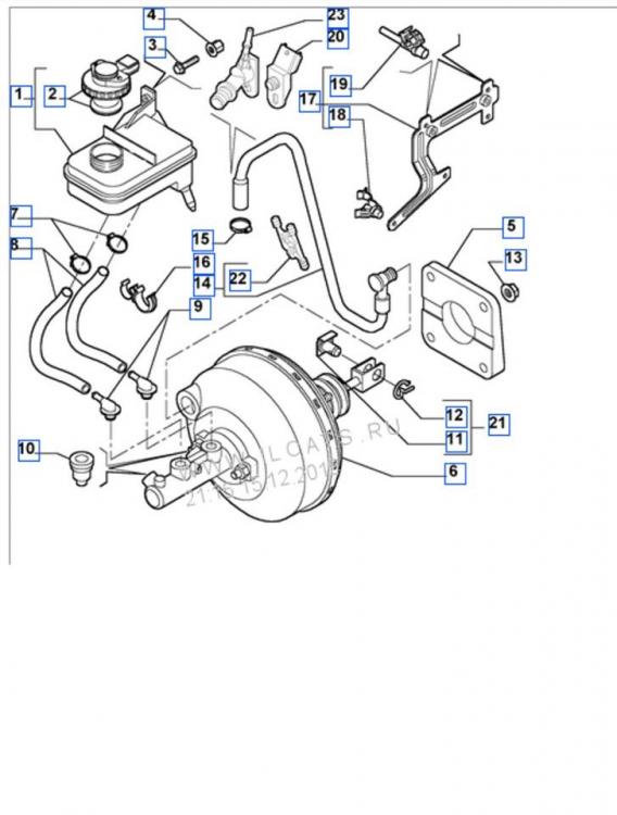

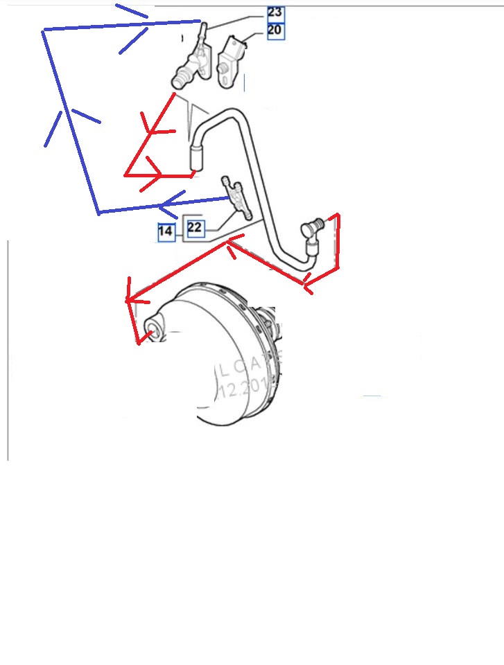

merci pourla foto mais juste une dernier question sur le shema plus bas ... le bleu il va ou ? -

mais le bleuapres il va ou ? -

ft je comprend pas oki le captur sur le mastervac mais moi j'ai un tuyau le numero 14 qui est branché directement sur le mastervac .... ????? ..... di tmoi sur le capteur tu as un branchement mastervac et l'autre ... celui qui est plus petit il va branché ou ? -

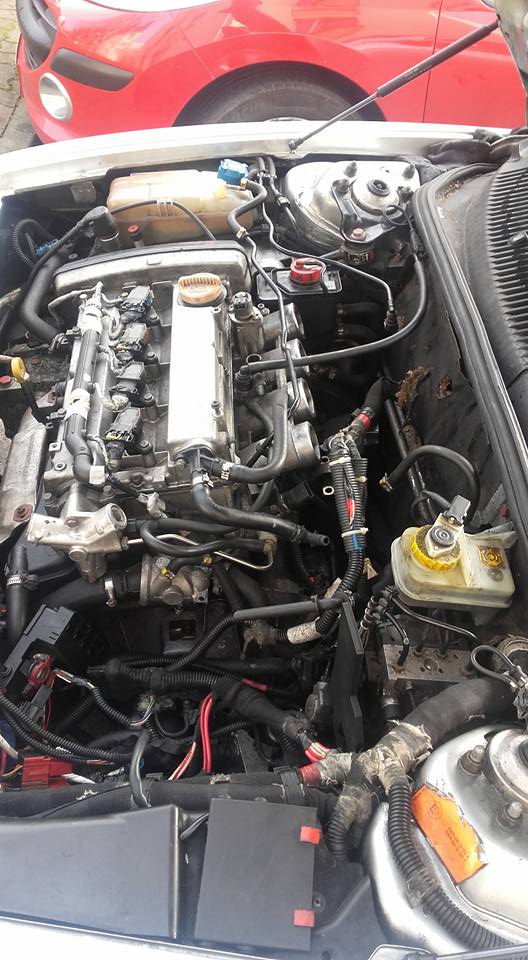

merci a toi bibis 35 ben oft j'ai tout demonté tout aucun emplacement imposible de le trouve j'ai un plan mais rien -

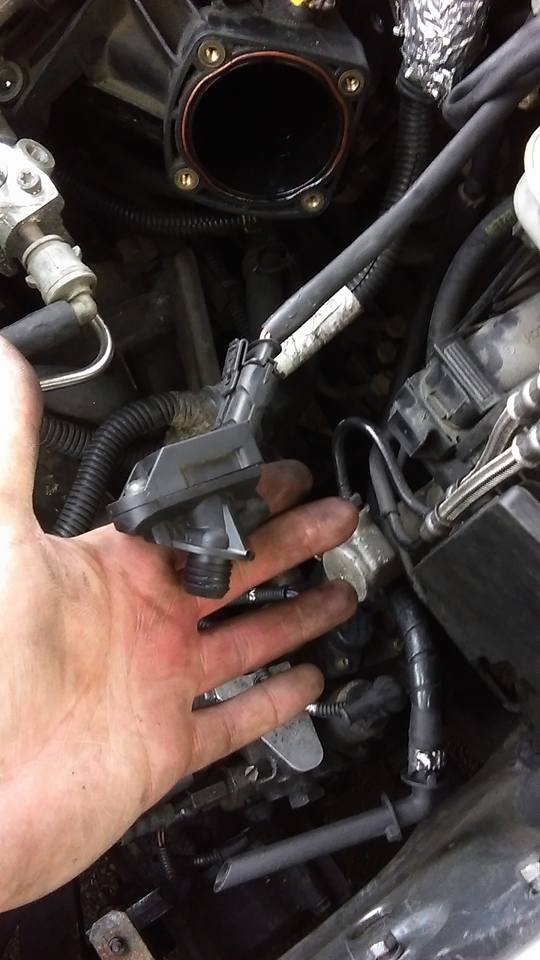

alors la reference est 0 261 230 052 -

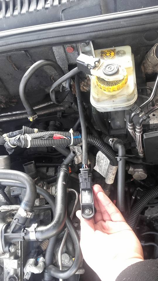

Voila le problème ... J'ai un capteur pression d'admission qui ce balade dans le compartiment moteur ... c'est pour un 2.0 jts ... j'ai tou demontée et imposible de trouvé son emplacement il y aurait une personne ici avec un 2.0 jts qui peut svp regardé ou il va si possible une photo merci a vous .....

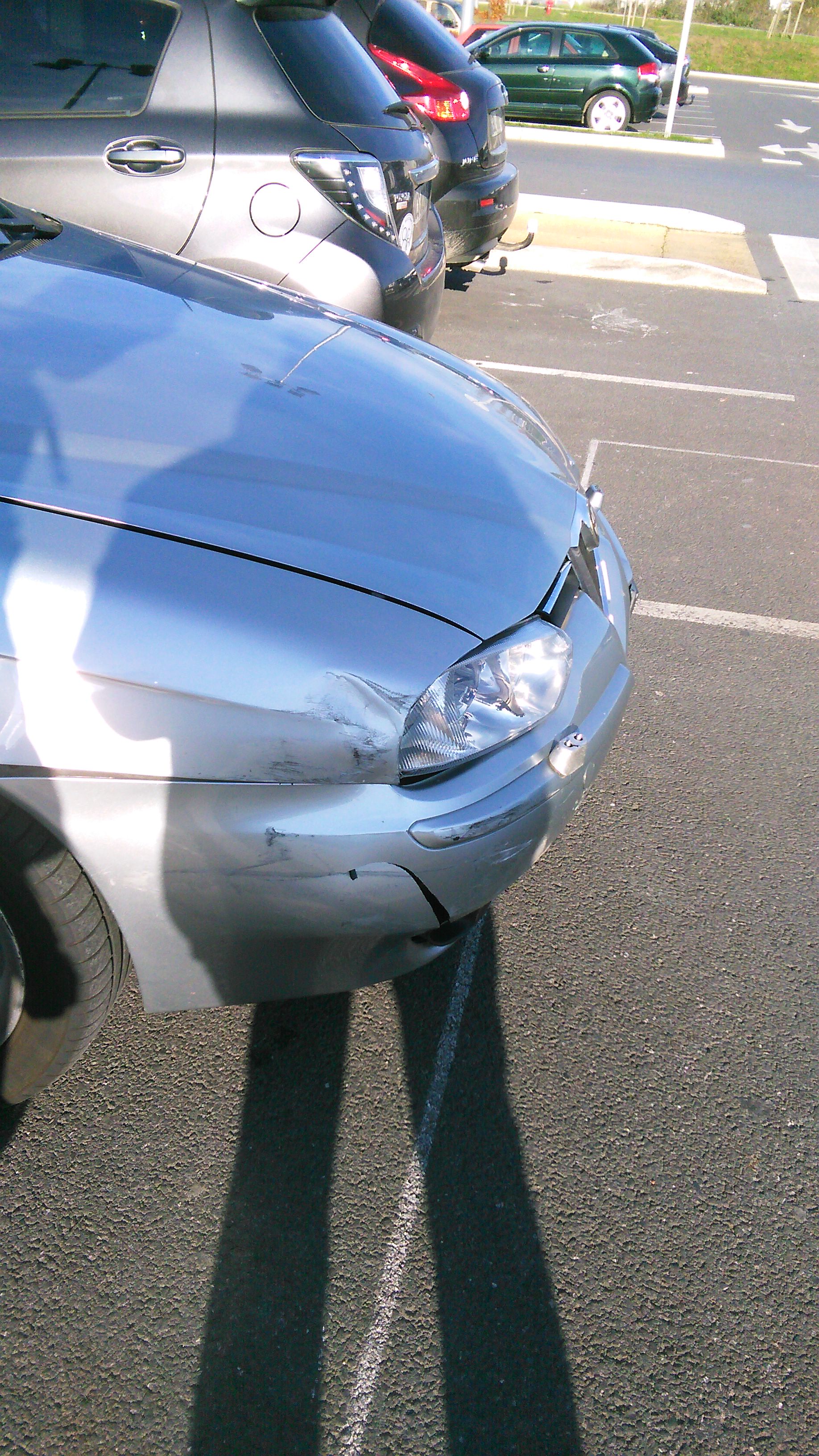

'( accident )pièces carrosserie pareil 156 berline et sw ? ( pare-choc avant et phare avant )
sujet a répondu à un ti-djess de ti-djess dans Alfa Romeo 156
sisi ... mais le pire c'est le père du jeune ... ( dsl c'est ma faute j'aurait du lui dire de ce metre sur la fil de gauche..... ) -
bonjour .. suite à un retour de vacances... alors que je me trouve dans un parking et dans une double voie me trouvent a gauche et voulant tournée a gauche .... un pti con ce trouvant sur la voie de droite décide donc de tourné au moment ou je passe ... et la pAF enfin voila la photo.... dite moi .... la carrosserie avant ... est pareil pour la sw ..... - pare choc et phare avant droit ! merci et bonne fêtes ....
2.0 jts ou ts .HELP! Capteur, pression du tuyau d'admission trouvé ou va t'il ????
ofet ... la pièce est dessous sur le numéro 23 et le câble de branchement pour le capteur n'est pas long .... et j'ai cherché par tout non stop .... derrière collecteur etc il y a rien .... je me suis dit un tuyau qui ce balade mais rien ... ya rien ... je trouve rien sur lui
