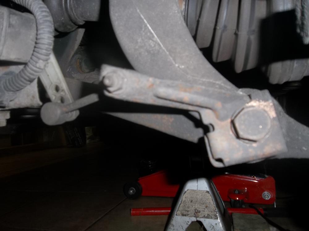

Après avoir remis en état mon train avant, j'avais remarqué un capteur sur la roue avant gauche que je n'avais pas sur ma première 156. En pensant à un capteur ESP, je n'ai pas vraiement prété attention et surtout que son état n'était pas top. La biellette ne tient plus correctement. En faisant mon train arrière, je retrouve le meme capteur sur la roue arrière gauche. Bref. Lors des premiers essais, mon phare xénon avant droit s'allumait une fois sur deux...bizarre... mais en prenant une bordure avec la roue avant gauche, le phare pouvait se rallumer. J'ai découvert le role des ces capteurs, ils servent au réglage auto des phares Xénons! Cette petite mésaventure m'a valu une contre visite au CT, avec le phare qui ne s'ait pas allumé pendnat la visite. Et de plus il me manque un gicleur lave phare. Donc, je dois remettre en état mon capteur avant en état. La rotule de la biellette ne tient pas correctement et je pense que la patte de fixation sur le triangle inférieur est tordu, ce qui fait grincer le mécanisme et parasite la mesure de l'assiette. Quelqu'un aurez un dessin ou une photo du montage du capteur pour que règle ce probleme?
