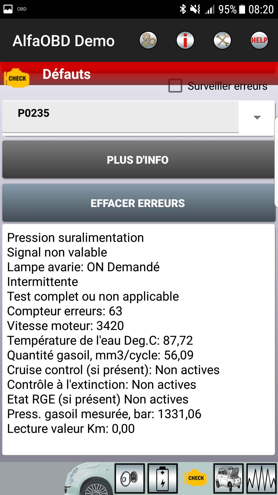

  1. Bonjour, Le capteur de pression à été changer, et j'ai toujours ce problème. J'ai étendu un peu les recherche et fait des relever en reproduisant la coupure, ça n'a rien donner sur la pression de gasoil mais pour le turbo par contre il y a une différence importante en la pression désirer et la pression réel juste avant la coupure. Et du coup si mes recherches sont bonnes on approcherait de la limite du turbo, et le moteur injecterait une qtt de gasoil en conséquence de cette pression, mais comme elle est trop élevé le défaut P0191 apparait. Quand pensez vous ?

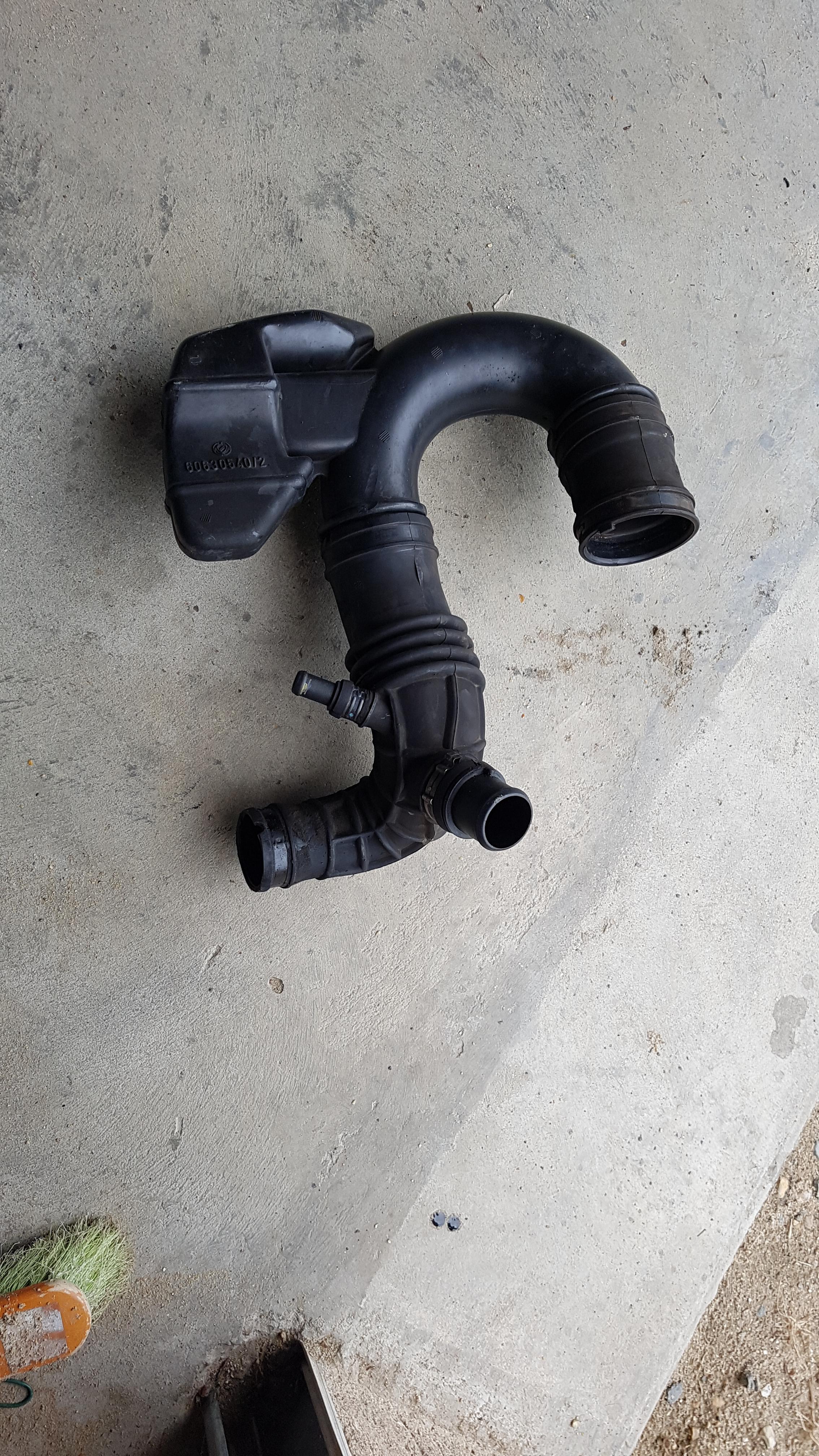

  5. J'ai changer la durite ci-jointe, elle était fendu sur la partie en accordéon. J'ai essayer de la faire s’éteindre et je n'ai pas réussi ... je trouve ça quand même bizarre que cela vienne de la

  7. Alors du nouveau, j'ai pas réussi à démonter le régulateur de pression ... Il me manque des torx. Je vais aller en chercher aujourd'hui normalement. Hier je revenais du Mont Saint Michel, après une zone de travaux sur l'autoroute j'accélère et d'un coup voyant moteur et "avarie gestion moteur" je continue brider a 120km/h je m'arrête à l'aire suivante, l'éteint puis la rallume et le voyant a disparu je vous joint les 2 erreurs. Si vous voyer d'où ça viens je suis preneur 😂

  11. Salut à tous,J'ai une 156 depuis presque 3 ans. Depuis peu lors de certaines accélérations en deuxième elle s’éteint et m'affiche "avarie gestion moteur". J'ai réussi à récupéré le code de défaut, P0191. Je vous joint deux captures d'écran.Comme on peut le voir la vitesse affiché est de 0 km/H, je ne sais pas si ça peu venir de ça mais les trois fois ou j'ai eu le défaut c'était pareil.Merci d'avance
