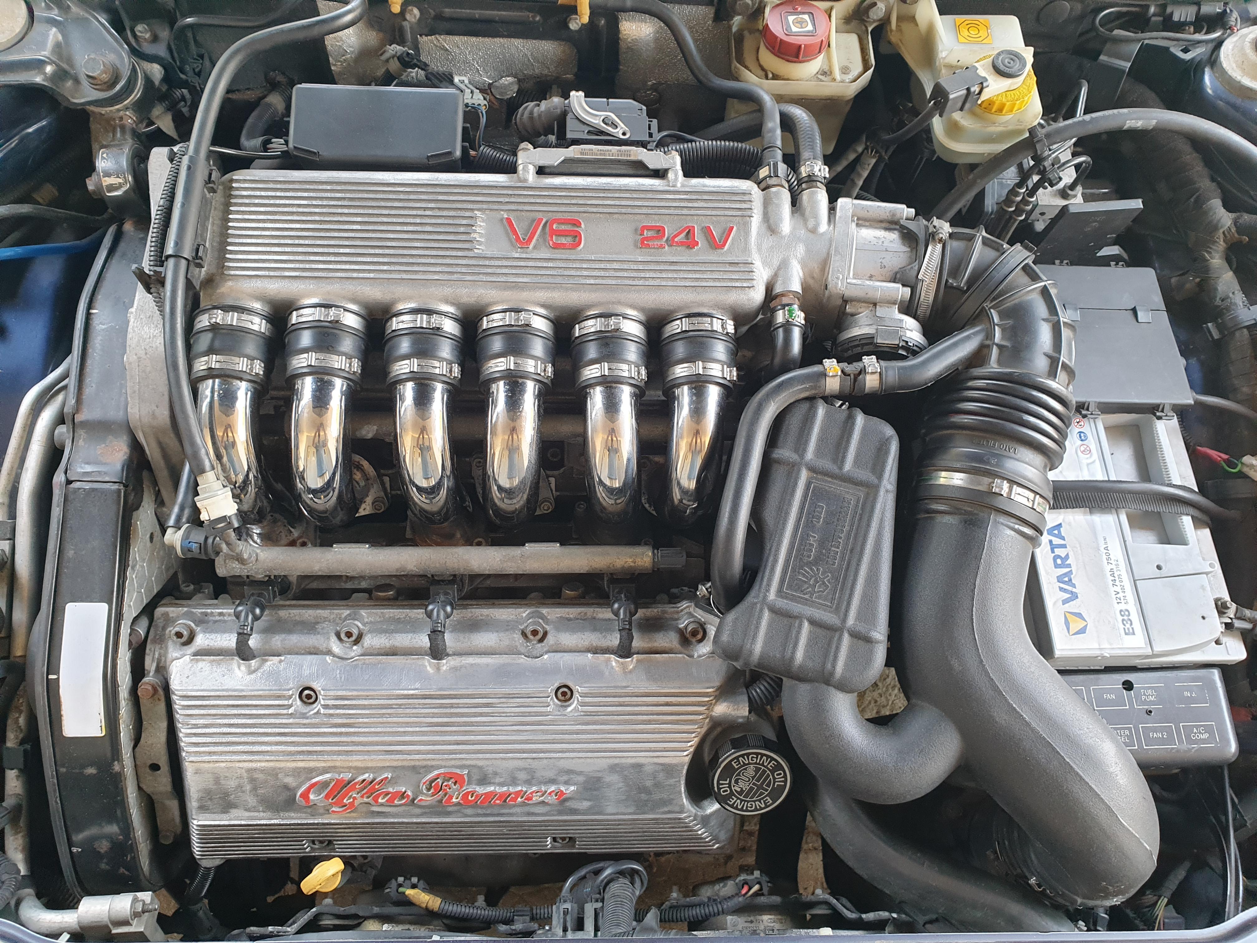

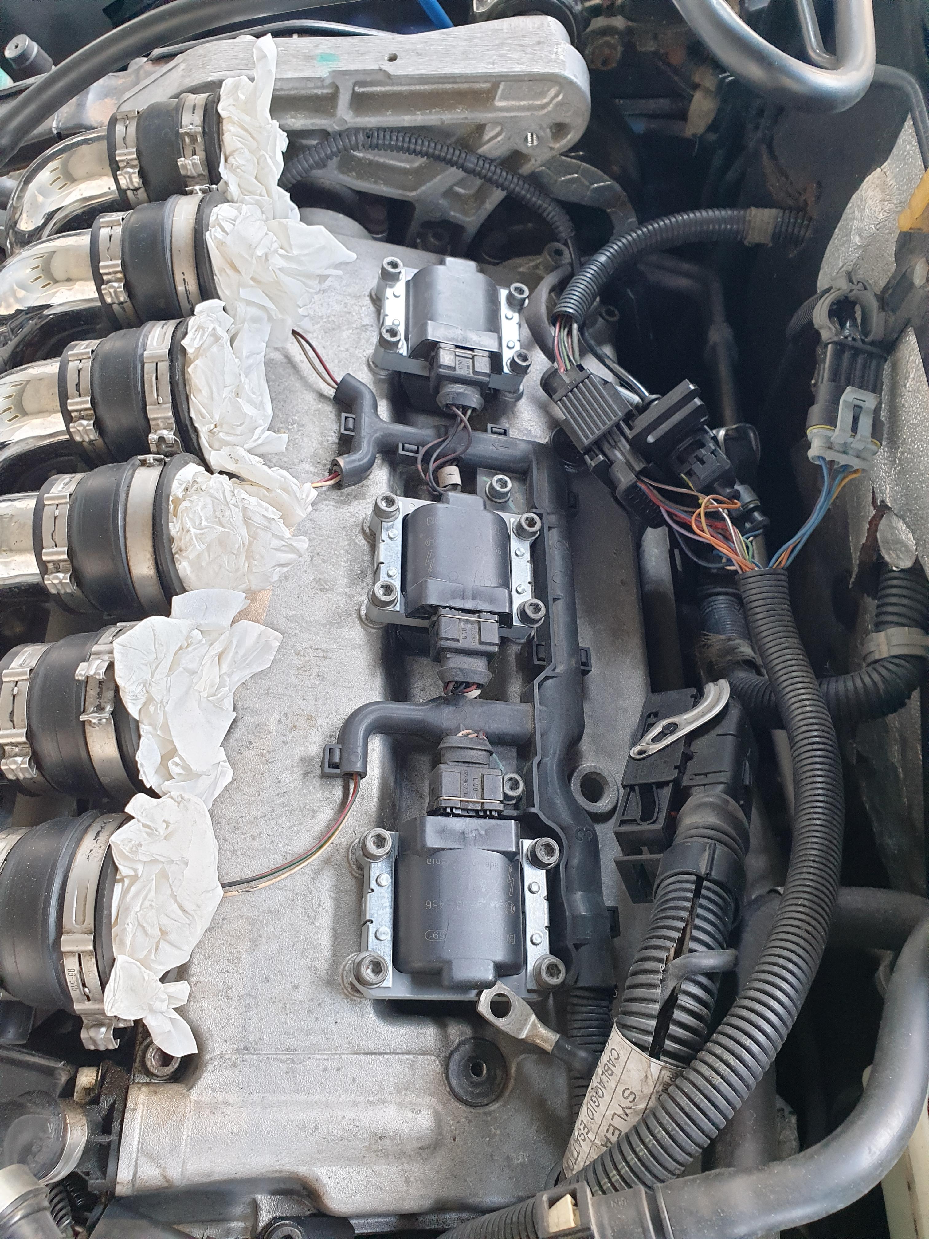

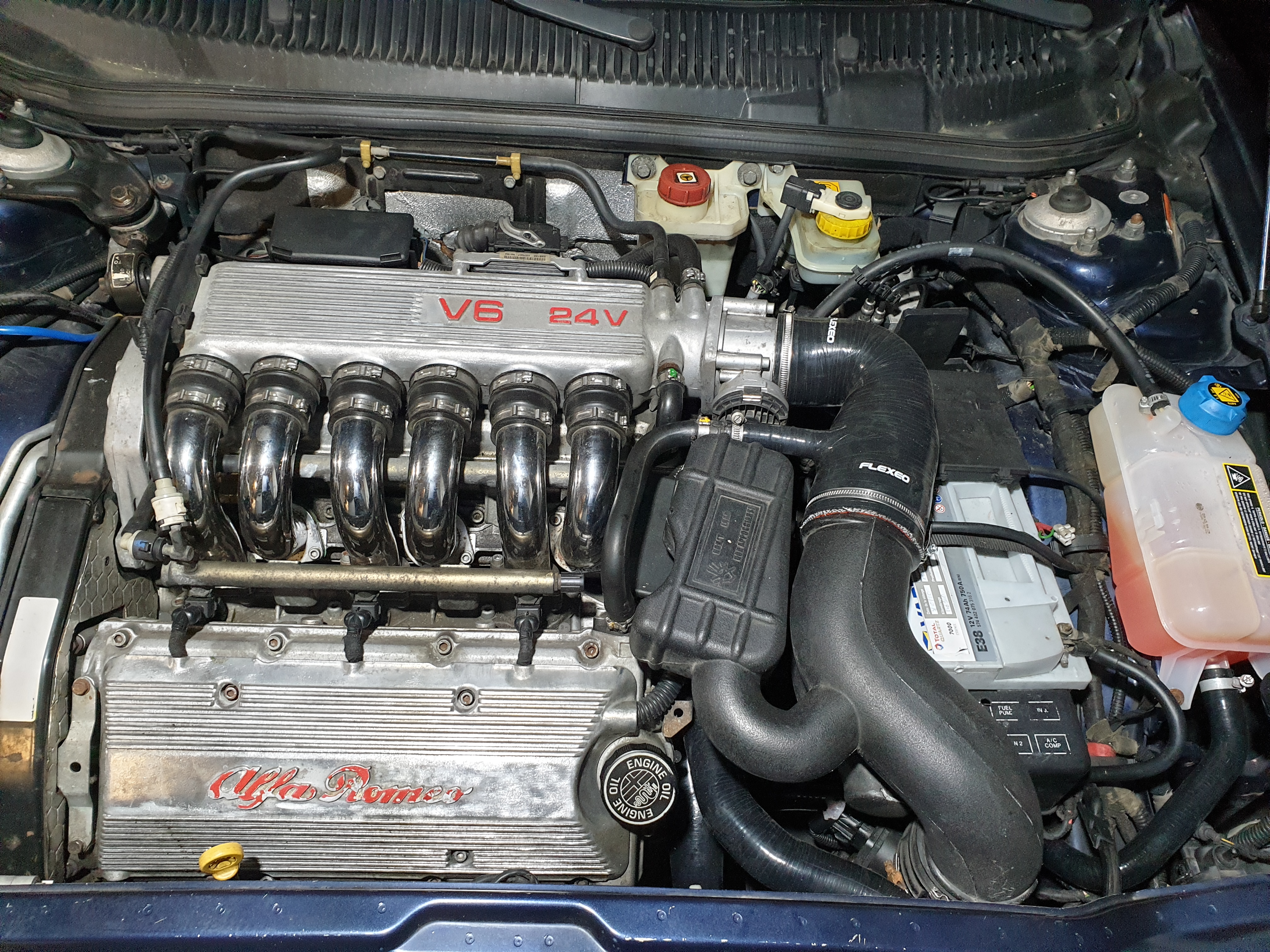

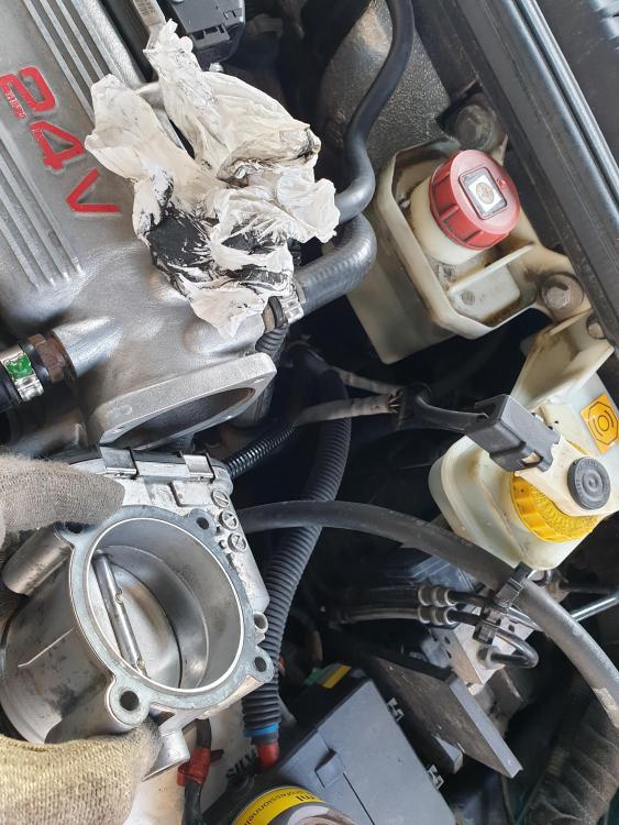

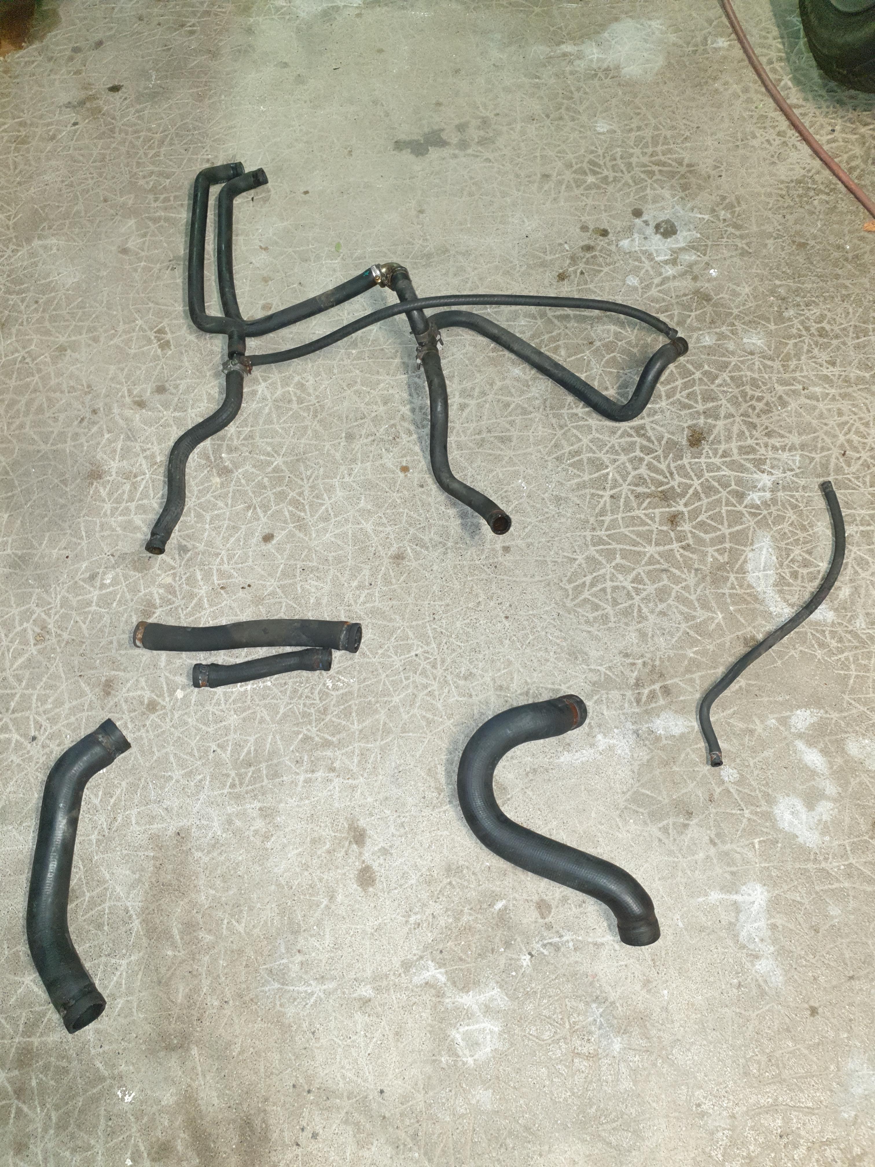

Pourquoi elle ne t'inspire pas ? certaine durite sont introuvables (admission d'air)! bon voici certaine pièces montés :) vase + durite de liquide de refroidissement, durite d'admission.

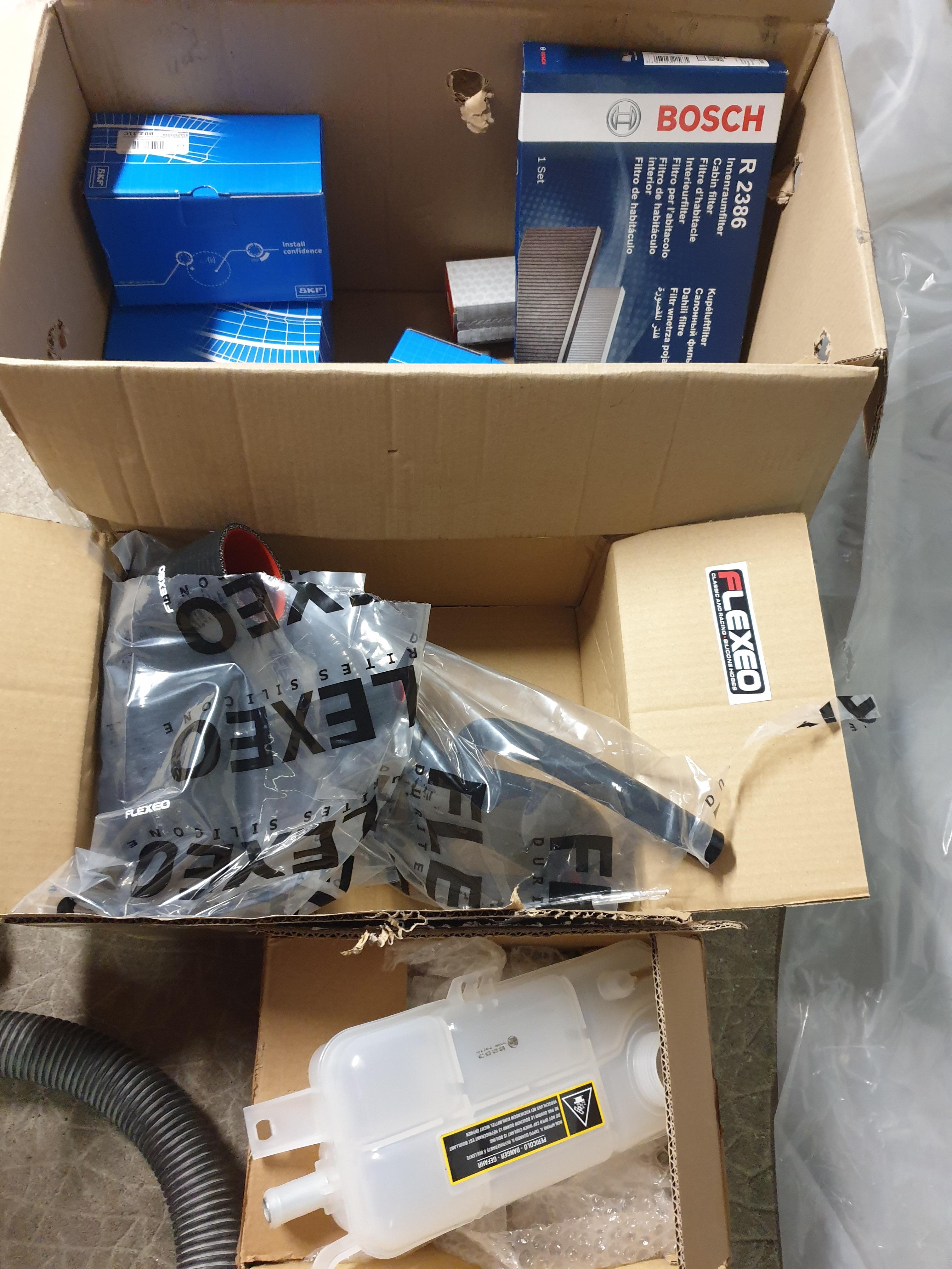

Voici quelque nouvelle des alfa, la durite d’admission d’air du V6 a subi le temps, il me faut la commander . En fouinant sur le site où il la fabrique je me suis aperçu qu’ils cherchaient toutes les durites d’alfa 33. Donc après échange avec le fabricant je mets en kit la 33 et lui envoie le tout (durite eau, durite air, goulotte essence). Donc il y aura bientôt des kits de durite complet pour alfa 33 1.7 16v si besoin je vous mets le lien. Je commande la durite d’admission et en profite pour prendre les durites d’eau et oui la 156 à bientôt 20 ans. J’ai aussi reçu le vase d’expansion commandé chez les grands bretons, et les 4 soufflets de cardan (site français connu de tous) qui montre des signes de vieillesse. Donc ce weekend y a du boulot en perspective!

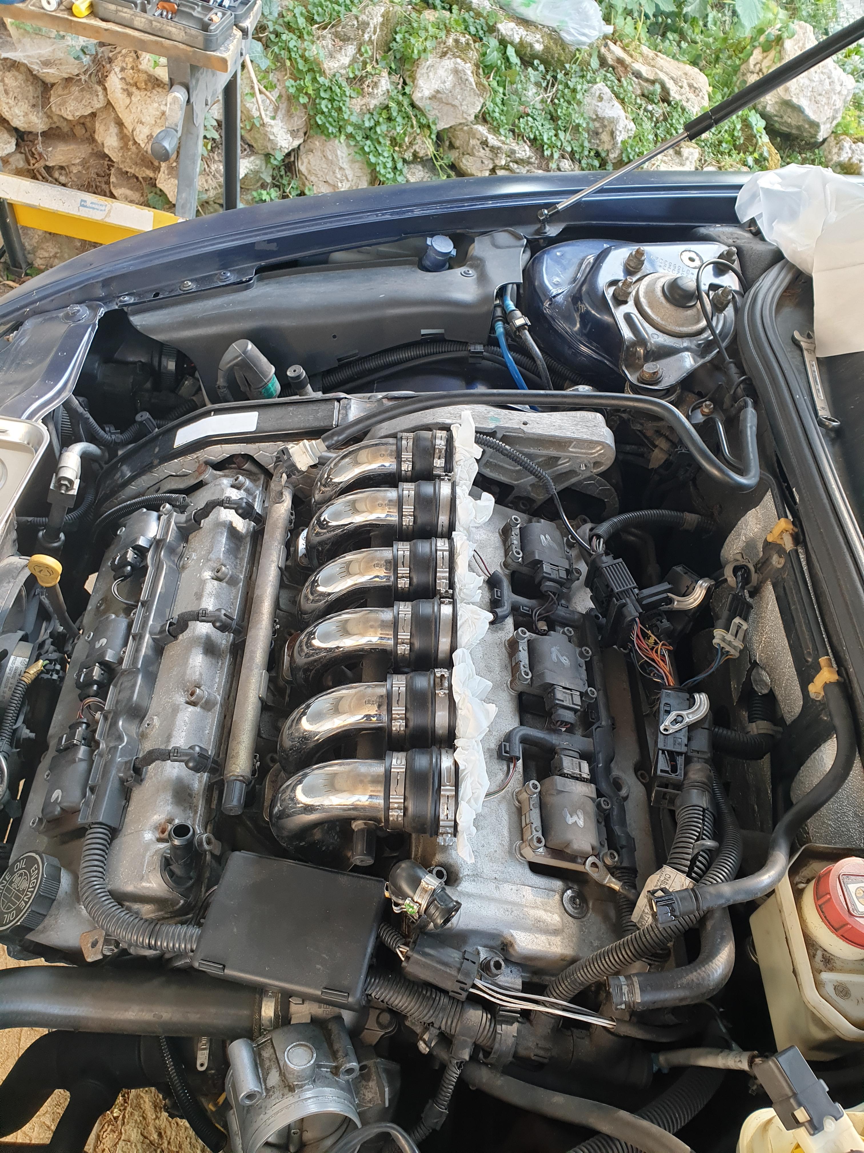

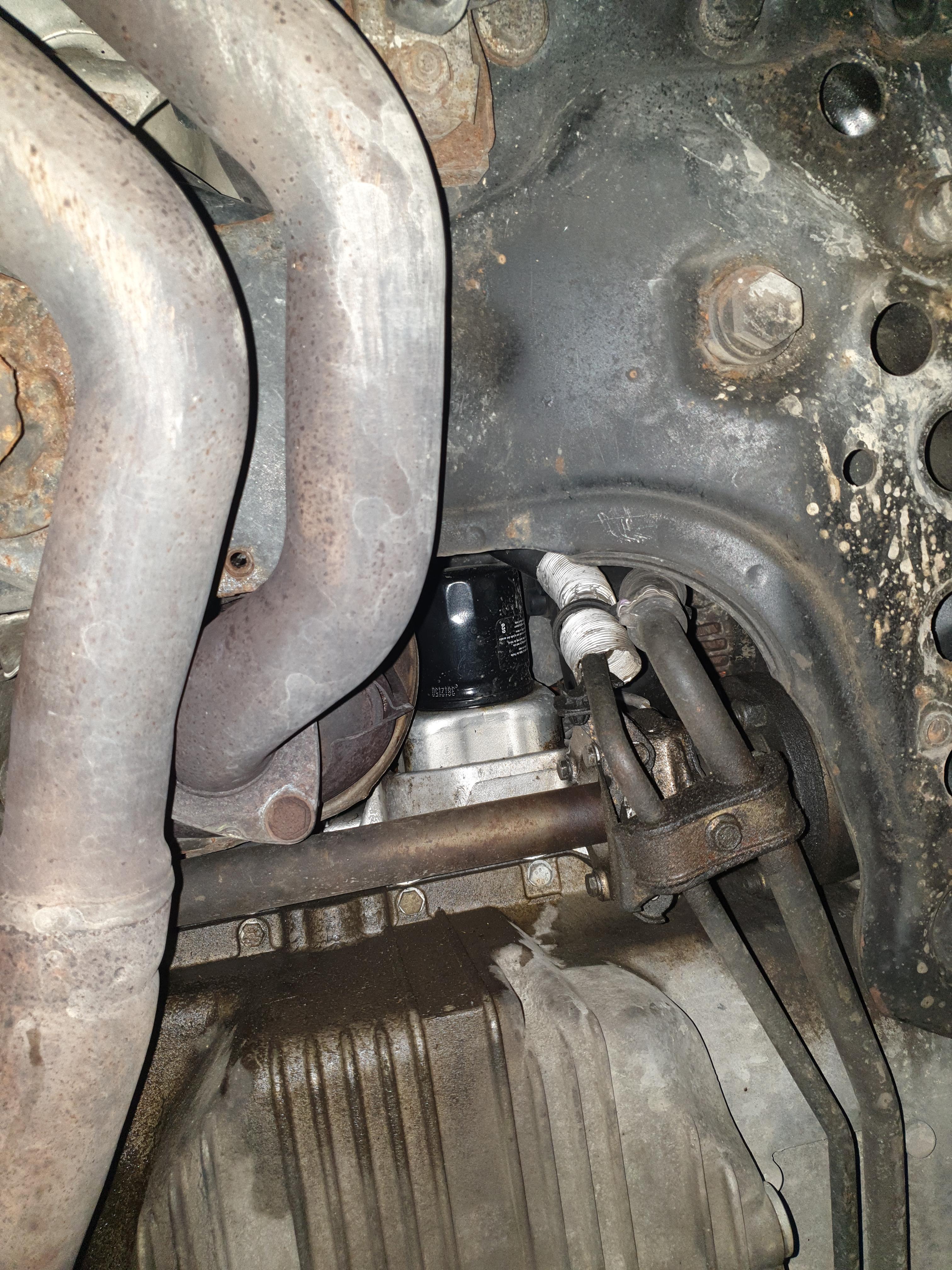

Tout au fond ...Heureusement que j’ai le bras long . Par contre pour enlever le filtre moteur chaud je preconise les manches longues.

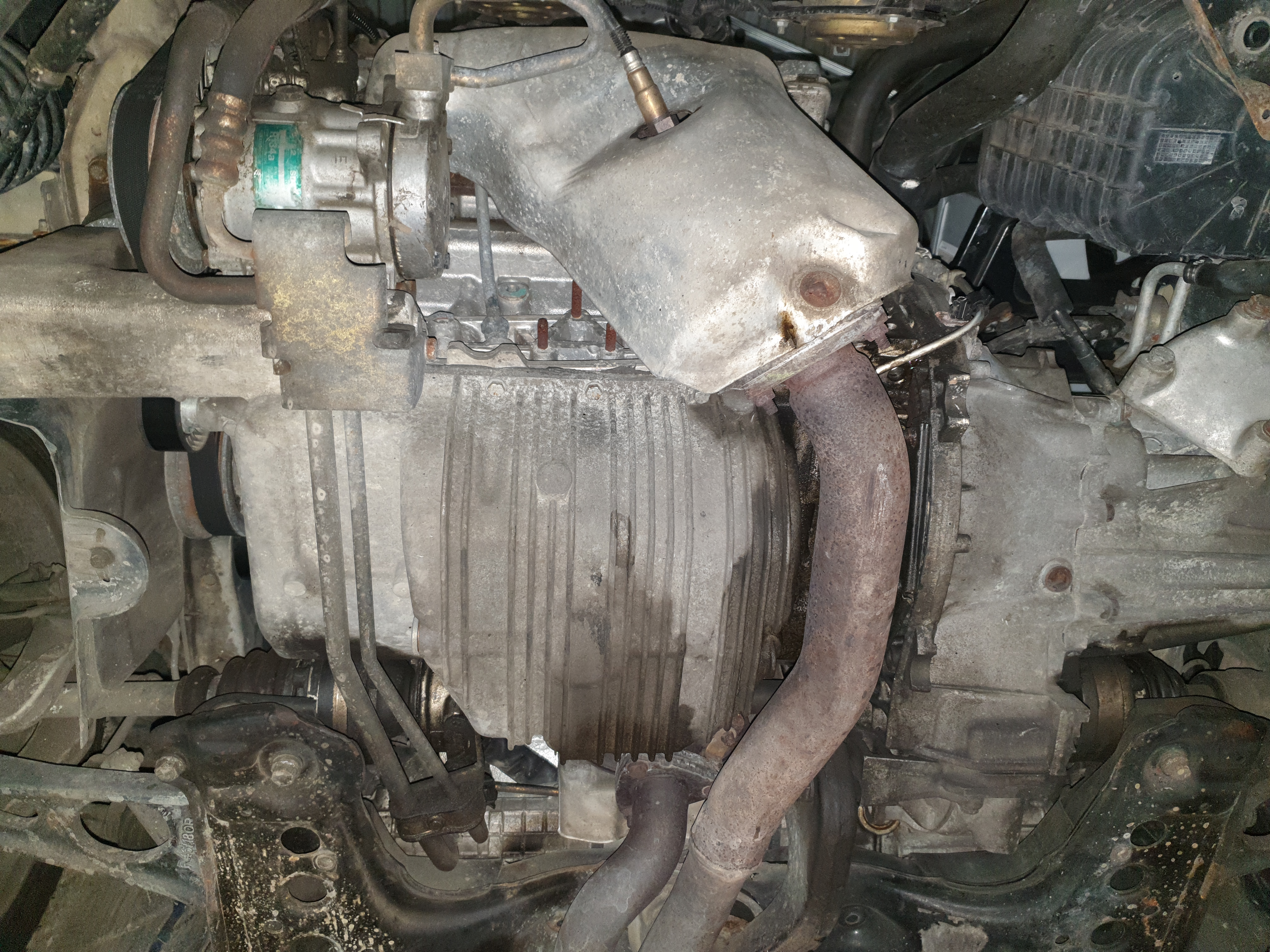

Voici quelque nouvelle, après le dessus du V6 ; voici le dessous pour procéder à une petite vidange. Ainsi qu’un petit contrôle visuelle des dessous. Où et caché le filtre ….

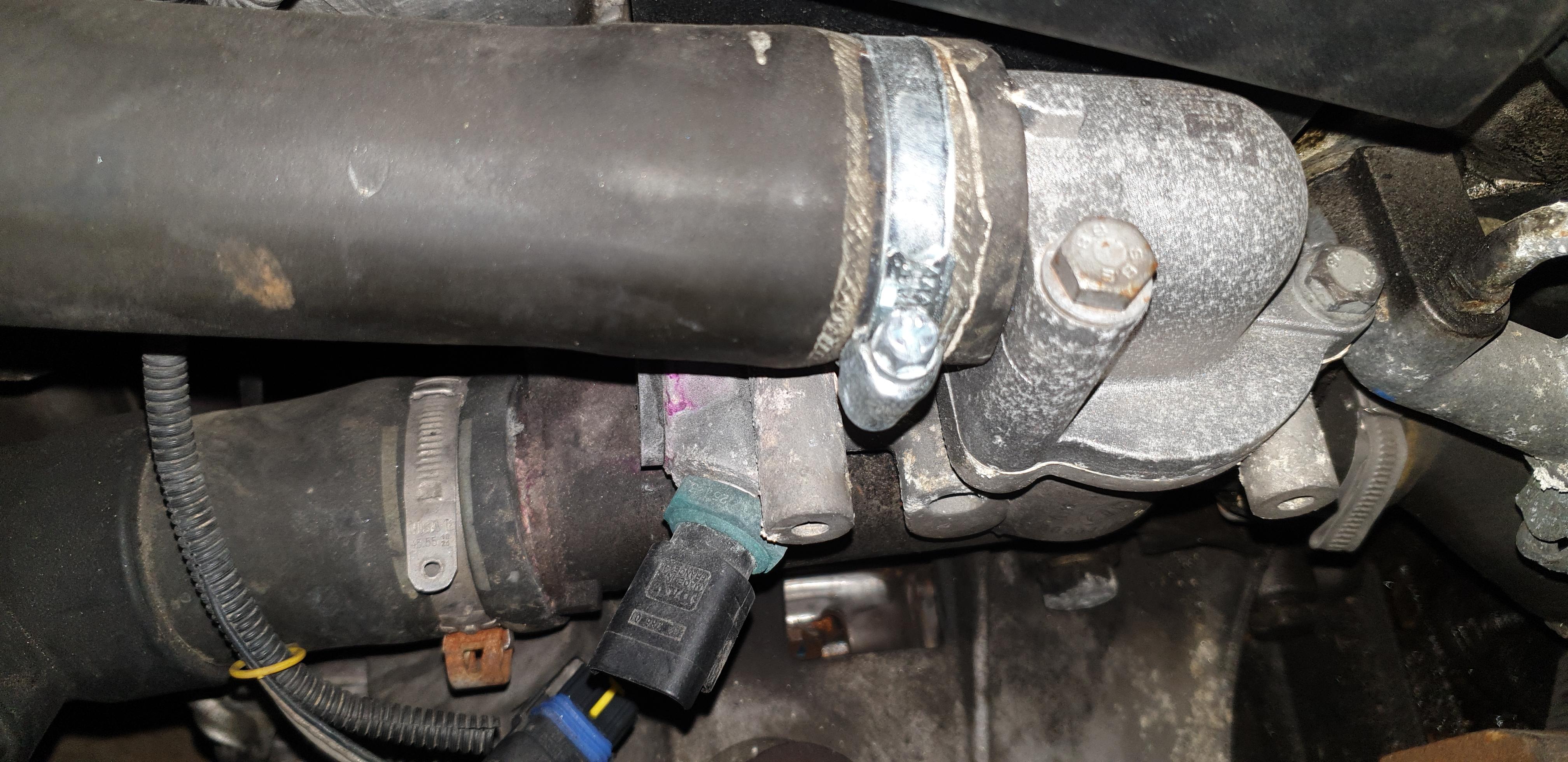

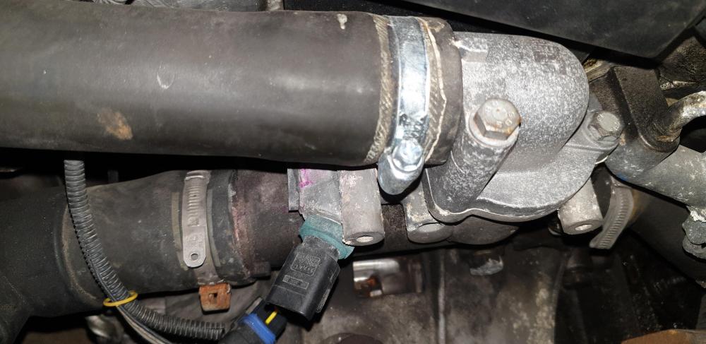

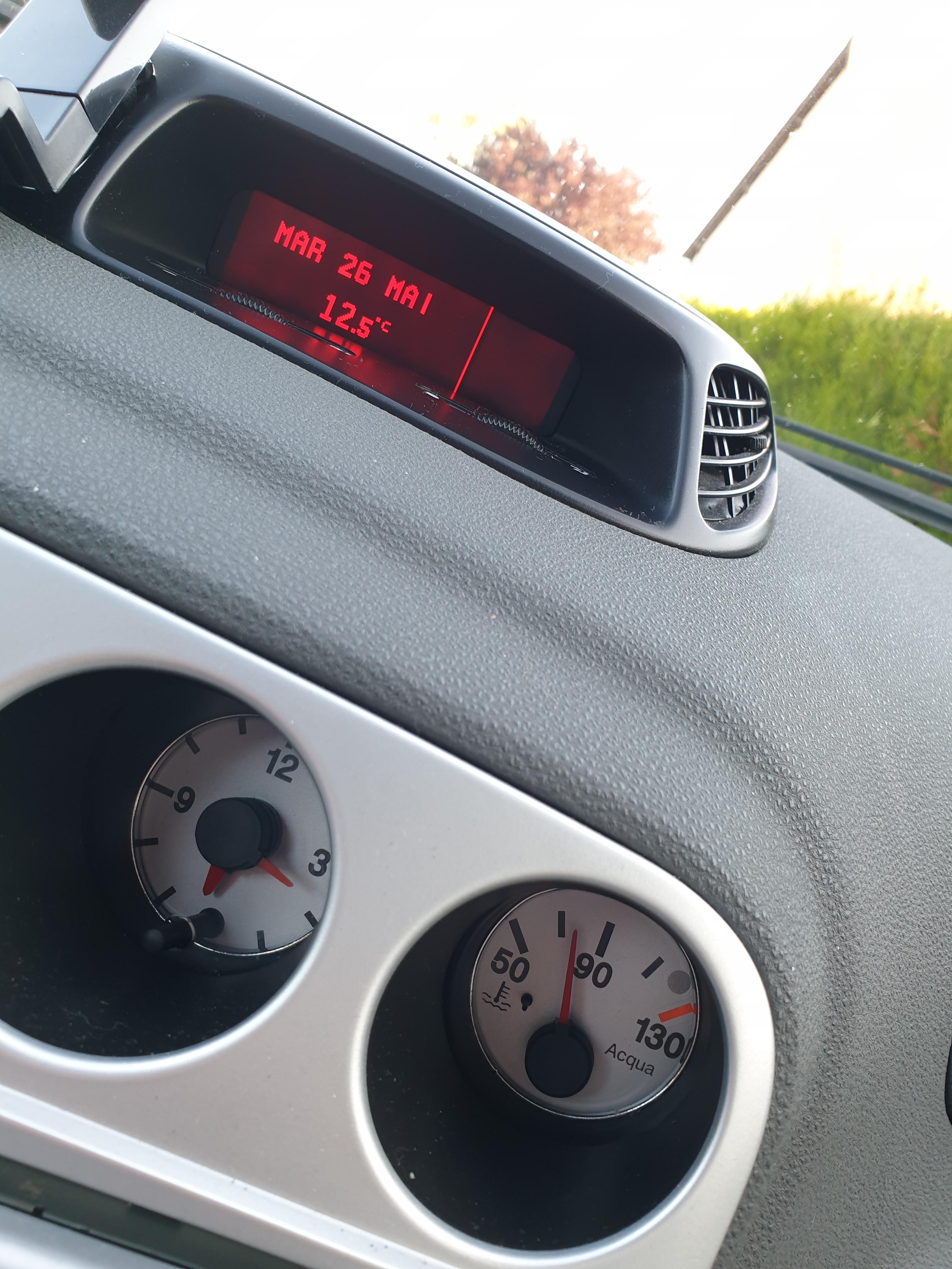

Alors voici des nouvelles, j’ai mis un certain temps car j’ai attendu des pièces commandées avant confinement. J’ai donc changé la sonde commandée en concession et le thermostat GATES sur un site bien connu de pièces détaché automobile. Le week-end dernier nous avons fait les valises et avons pris l’autoroute en Ɨ|§ V6 (dans un rayon de 100 km) la température se stabilise pile entre 70° et 90° (environ 23°extérieur). Ce matin après les 23 km pour aller travailler la température d’eau était juste au-dessus du 70° avec une température ext de 12°. Tous les modèles précédant d’alfa que j’ai eu avant; de mémoire une fois en température elle se stabilisais à 90°. Qu’en pensez-vous ? Le thermostat GATES convient-il ? (déclenchement à 87°) Y aurait-il pas une reprogrammation E85 ? (pour faciliter les démarrages à froid) -

j'ai remis le capteur d'origine mais avant de le remettre je lai nettoyer pour enlever le tartre. Maintenant elle est juste au-dessus de 70°. je vais rouler un peu avec voir si c'est mieux et si pas d’évolution je vais en commandé un chez alfa. Je me suis aperçu lors de mes essais qu'il y avait une fuite sur le retour du vase d’expansion (petite durite) donc il me faut en trouver un 😒. pour l’avarie c'est bon un petit reset et hop plus de soucis.😁 -

C’est un ELM327 qui fonctionne en Bluetooth avec une application sur smartphone . Si je remets le capteur de température je vais me retrouver à 70° donc pas top pour rouler! Comment ce fait il qu’elle soit mal calibrée? Ou puis-je en trouvé une bien calibrée? -
Après la présentation j’aurai besoin d’un coup de main✋🤚 Encore un problème de température moteur !!! J’ai acheté la voiture en connaissance de cause ne dépassant pas les 70° (en roulant)! En ouvrant le capot qui ne tiens pas (vérin HS) je me suis aperçu que le calorstat était neuf! Mais vu l’état de la sonde elle était d’origine. Donc aussitôt dit aussitôt fait sonde changée . Et là en roulant la température est constante ne baisse pas victoire, oui mais elle se stabilise à 110° et le ventilo se déclenche avant 130°. Deux hypothèses soient le « calorstat neuf » et naze sois le mano n’est pas précis (voir même bricoler). Et du coup après le changement de la sonde l’ordinateur de bord m’indique avarie moteur. Donc là je dégaine mon ELM327 sans fil afin de contrôler la température moteur et voir ce fameux problème d’avarie ! Et là ! rien je me connecte bien mais pas d’échange un message d'erreur "ECHEC DE CONNEXION" . Donc là je sèche si certain peuvent éclairer ma lanterne je suis tout ouïe. 😁
