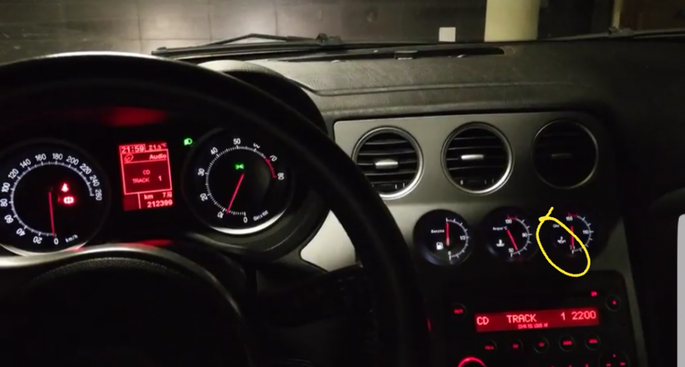

D'accord je vais voir ça merci. Sinon j'ai le kilométrage total qui clignote aussi, une idée ? -

Hello tout le monde J'ai le voyant de l'Huile qui ne s'allume pas, le reste s'allume 'L'aiguille et l'huile' et la température ne bouge pas elle reste toujours sur 70° je viens d'acquérir cette Alfa Romeo brera 2.2jts de 2007 avec 82400km Est ce que quelqu'un a déjà eu ce problème ?
