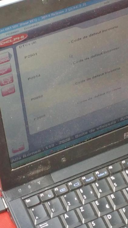

Bonjour à tous, j'espère avoir la réponses des pro alfiste selespeed, le problème rencontrer sur ma 2.2 jts est : Hier en roulant normalement, lorsque je m'arrête à un stop la voiture se met sur N toute seul ensuite elle se bloque après quelque km sur la 2 ème et refuse de passer les vitesse "R" incluse , la voiture se remet en état normal après avoir débrancher la batterie pour quelque minute le temps que ça refroidissent ça fonctionne normalement pour quelque km ensuite rebelote j'ai donc brancher le diag et sa donne ces codes erreurs sachant que l'embrayage à était changer vers les 90000 km mtn elle est sur 138000km le capteur sous la pédale de freins à déjà était changer aussi ainsi qu'un capteur de sélection de vitesse . D'après le mécano c'était les deux capteur hs les deux autre sur la boîte pour lui n'avais pas de problème donc je reviens vers vous pour savoir si c'est un problème de capteur ou autre chose ( le niveau d'huile est bon et la pompe fonctionne environs 12 seconde après ouverture de porte conducteur sachant que cette pompe je l'avais changer aussi y'a quelque mois donc neuf .) D'où peux venir le problème ? -

Finalement problème régler à ce qui paraît distance parcouru 42 km pas de soucis ils ont remplacer : Capteur de pédale de frein Capteur de sélecteur de vitesse + calibration robot et boîte via diag purge etc.. En espérant aider quelque uns .
Non finalement le problème est revenue au test final .. un deuxième diag à déclarer que le capteur de sélecteur de vitesse est hs .. on va changer ça et je vous tiens au courant merci
