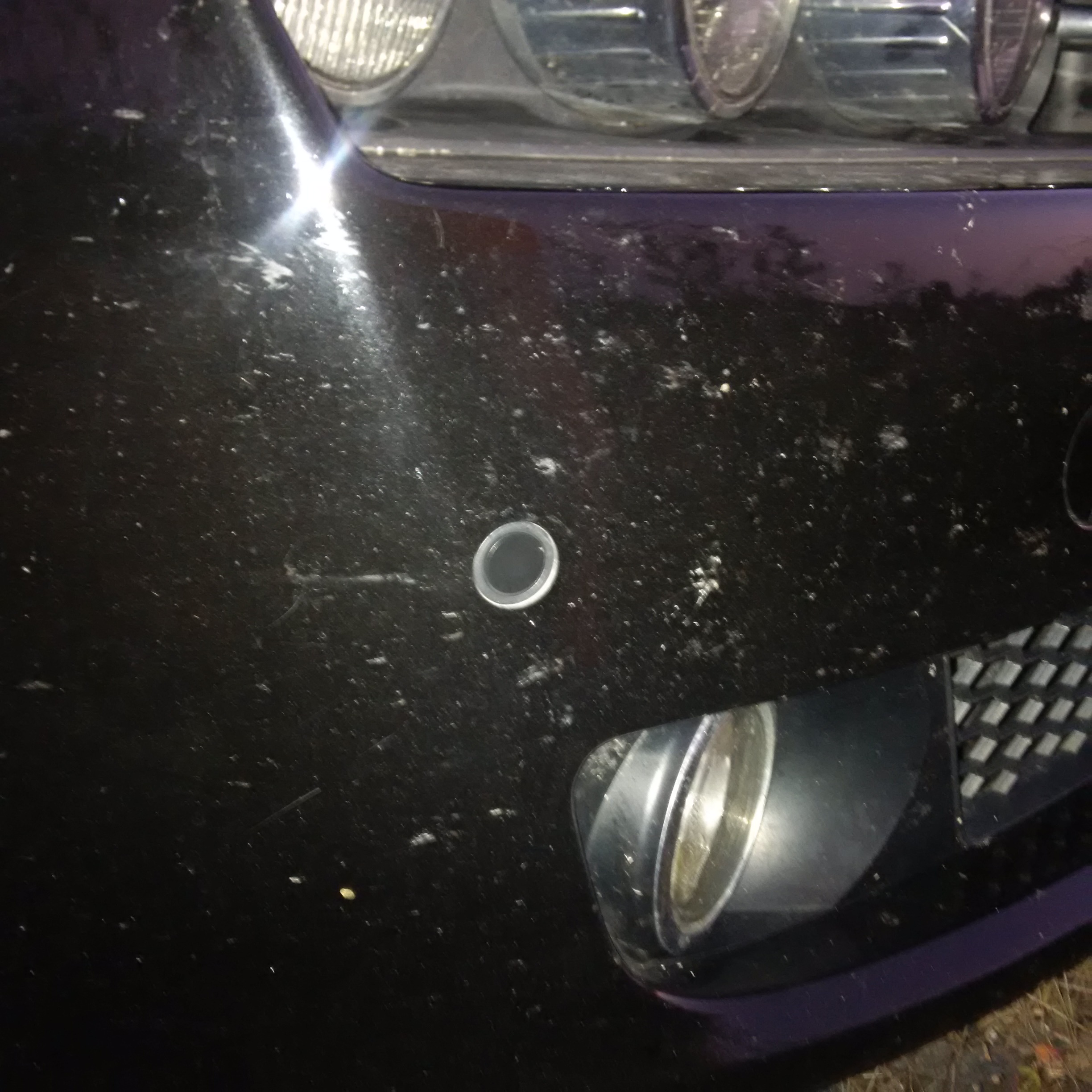

  6. il fait bip bip tout le temps, mais je vais en regarder un de plus près, y'a un clips du pare choc qui avait dû être refait car il y a comme de la fibre de verre autour.... et ce vrai que le capteur est un peu incliné d'environ 2mm sur la gauche....mais j'ai un fort doute que cela soit ça....il détecterait quand même pas le pare choc!!! Voir photo, désolé pour les moustiques!!!RIP!!!!lol
  7. Salut, Oui en fait maintenant que j'ai changé les 2 défectueux, je n'ai plus le message d'erreur sur l'ODB, mais à l'avant c'est comme si il y avait un obstacle en permanence, donc ça bip tout le temps....donc aucune utilité !!! Ça te dit quelque chose??
  8. Ok merci, C'est louche quand même, je vois pas de quoi cela peut provenir, ça me saoule!!!!! Peut être encore un de défectueux ou alors carrément le calculateur???? Vais continuer à chercher... Merci.
