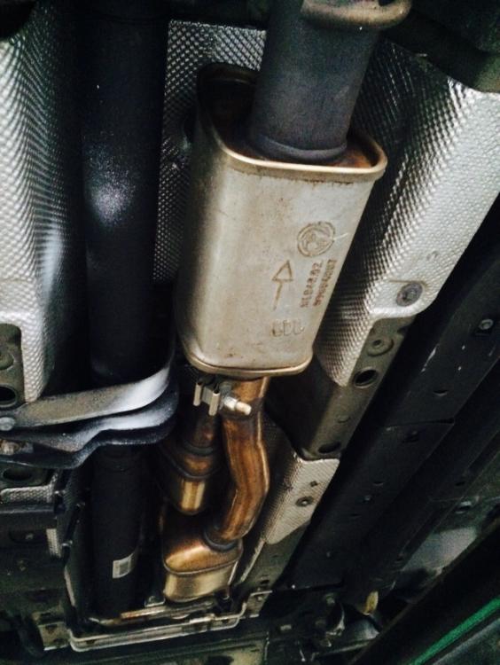

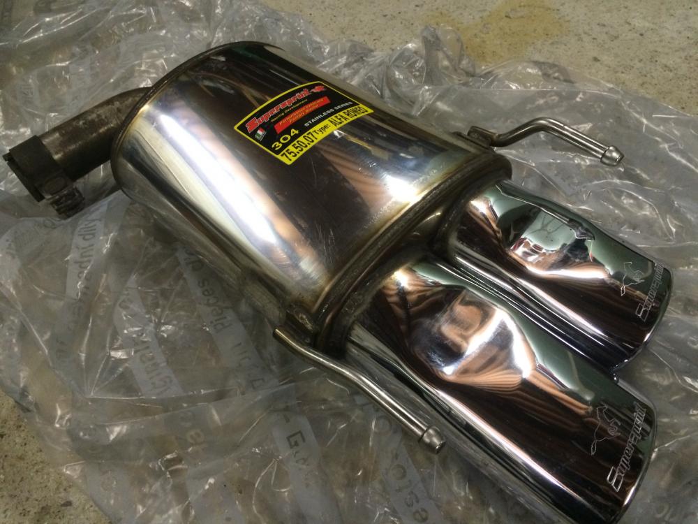

Au dernière nouvelles malgré la présence d'un injecteur neuf sur le 4 ème cylindre les ratés d'allumages sont toujours présent surtout à froid, je pense que le problème se situe au niveau de la reprogrammation ou moins probable des sorties d'échappements. J'ai fais une demande de devis pour une ligne avec un échappement variable qui permettrait de passer par le cata ou sans le cata, j’attends la réponse. Je vais ensuite faire des tests pour savoir quel est la meilleurs disposition entre Ligne directe + silencieux origine + ajout de laine de roche pour le bruitLigne directe + silencieux Supersprint + ajout de laine de rocheCata + silencieux origine + ajout de laine de roche pour le bruitCata +silencieux Supersprint + ajout de laine de rochePréfiltre + silencieux origine + ajout de laine de roche pour le bruitPréfiltre +silencieux Supersprint + ajout de laine de rocheLe but étant d'avoir le meilleur compromis entre performance et sonorité Photo de l'ensemble en copie Je me suis aussi occupé de changer le poste de radio d'origine par un GPS Pioneer. Et je vais me renseigner pour voir si il est possible de changer l’écusson arriéré par un bouton poussoir Alfa pour ouvrir le coffre peut être je vais ouvrir un poste la dessus sur la partie Brera- 40 réponses

Oui il y a une double courroie pour le turbo le Schéma est assez simple le problème est surtout la fabrication des supports et la nécessite de déplacer la batterie et de nombreuses durites. La courroie d'accessoire est relié via un arbre à une autre poulie puis au compresseur. Ensuite il y a un intercooler puis le tout est relié à l'admission d'air. Il y a aussi des sortie super sprint sur la voiture que j'ai changer pour celle d'origine le bruit était assez désagréable trop fort autour de 3000 rpm et pas grand chose après c’était plus un bourdonnement ou un ronflement celle d'origine à une plus grande gamme de fréquence je vais aussi me renseigner pour mettre un clapet d'échappement comme chez maserati. Pour ma bobine elle devrait arrive dans 2-3 jours et coute 50€ sur internet 220€ en concession.- 40 réponses
