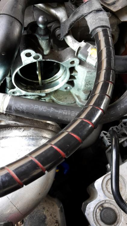

  2. Rebonjour à tous, Etant en pleine activité en ce moment je n'ai pas pu vous répondre assez rapidement et je m'en excuse. Je suis en vacance depuis hier et je vous envoie ce que je sais sur la voiture et quelques photos. Code défaut P2013, actionneur du collecteur d'admission circuit trop fort, j'ai contacter l'ancien garagiste qui a entretenu cette voiture et il a défait ce qui actionne les volets swirls.. Profitant de ce 1er jour de vacance j'ai nettoyer la vanne EGR , le capteur de pression du turbo et l'entrée du collecteur et après avoir remonté tout ca je suis parti l'éssayer et j'ai retrouver la puissance du moteur . Parfois et suivant comment je démarre la voiture elle se met en sécurite et c'est du à l'ancien garagiste Je dois enmener la voiture chez alfa pour remettre en place et faire une mise à jour moteur. Voici les photos après nettoyage
