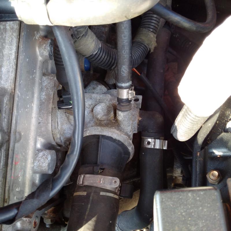

  6. oui c'est ce que je me suis dit mais dans l'absolu je ne suis pas certain de l'exactitude de la sonde neuve dans la mesure où la partie immergée est pleine de graisse et fausse peut-être la prise de température. Je vais voir au fur et à mesure qu'elle va se dissiper. Mais pas encore vu le radiateur se déclencher.

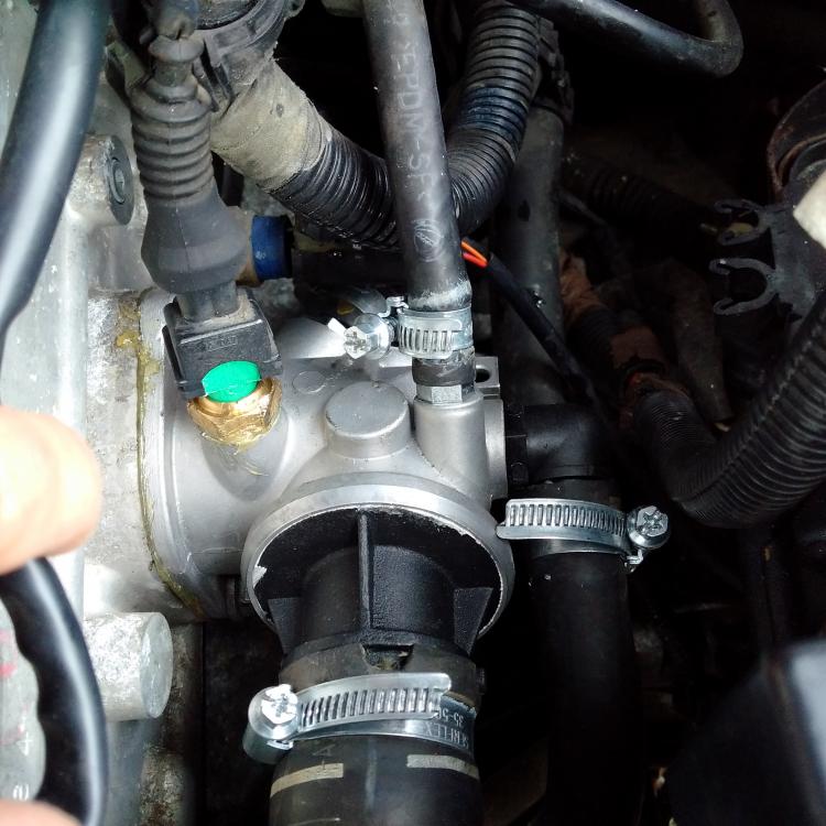

  7. Bonsoir! J'ai changé mon calorstat et la sonde aujourd'hui. Nickel tout fonctionne parfaitement! Le moteur monte enfin en température ~70°C et j'ai enfin du chauffage "chaud" :p Bon il ne vaut pas celui de ma Xantia mais il chauffe correctement tout de même. Merci pour l'aide apportée!

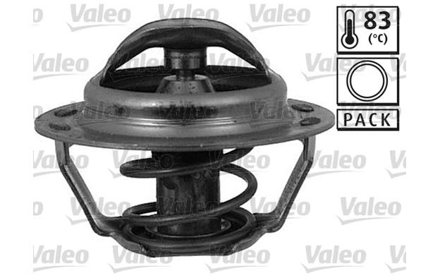

  11. Bonjour! J'ai acheté une 145 début septembre. Depuis le début je m'étonne qu'elle chauffe peu (60° en ville, à peine au dessus de 40° en vitesse de croisière). Mais du coup je me demande si le carlostat ne serait pas bloqué en position ouvert car en plus de ce symptôme le chauffage dans l'habitacle est pas loin d'être ridicule, tiède au mieux. Je pense donc avoir trouvé la raison mais je voulais d'autres avis. En passant, des précautions particulières à prendre pour le changer? Sur ma Xantia c'était presque seulement un simple raccord intercalé entre 2 durites mais là ça semble un peu plus complexe. http://www.mister-auto.com/thermostat-calorstat/alfa-Romeo-145-930-1-4-i-e-16v-t-s-103ch_v7765_g316.html C'est bien cette pièce dans mon moteur non? je m'excuse auprès de ceux qui trouveraient mes questions un peu trop simples mais dans le doute hein
