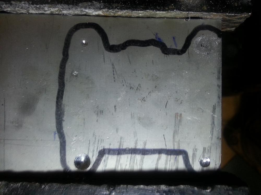

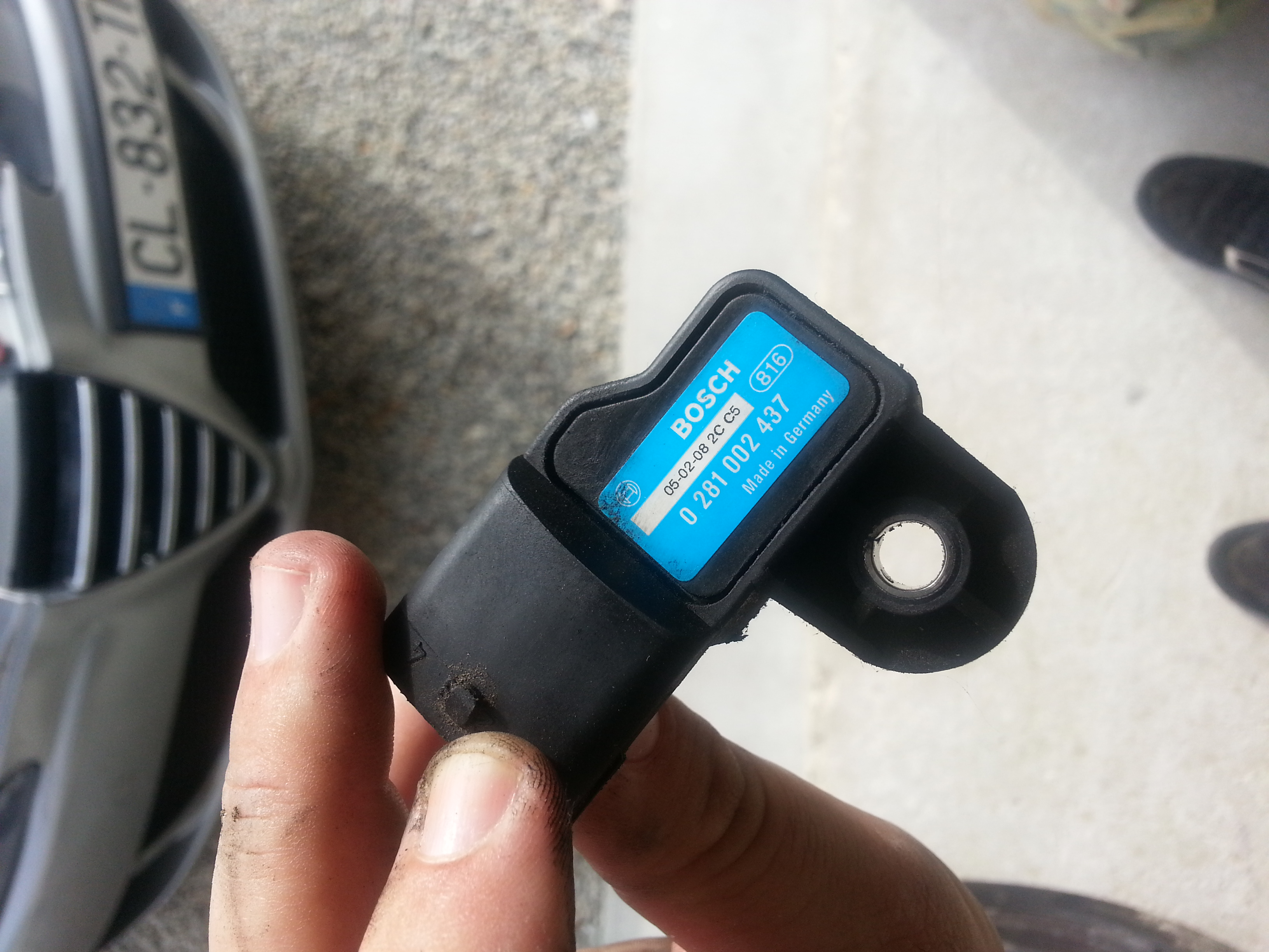

  8. les deux derniere photos le capteur de pression de turbo ultra sale en 1 et 2 lla platine finale en cour d'usinage . desolé pour les photos pas top mon portable déconne ... une fois le tout pret a être monté je vous ferait un petit tuto des étapes que j'ai gravit en quete du graal lol
  9. merci a tous ! je viens de me faire un trajet de 30km environ et aucun souci ,ni meme voyant moteur , quedalle lol sa envoie dur du coup un 150cv . par sécurité je commande deux joints pour que la platine d'obturation soit bien étanche . je vais faire une platine de 3mn d’épaisseur en inox pour la pièce finale . par contre le seul point que je ne comprend pas , c'est que ma vanne egr était morte ( hs ) mais que le calculo ne ma rien fait paraitre au TB ... ? incompréhensible la
  10. re les gars , bon j'ai démonté le capteur pression de turbo ultra encrassé , donc nettoyé ok ! sinon j'ai démonté l'EGR complète elle était ultra encrassé aussi puis j'ai vérifié le pointeau qui se trouve sur la partie électrique de l'egr et la bin il est grippé en position enfoncé ! donc hs . j'ai donc découpé une platine inox pour bouché l'egr ,remonté et fait un test , et la grande surprise , sa turbine un max , je récupère du couple et de la puissance a souhait !!! et je n'est aucun voyant qui c'est allumé au TB ... ??? selon vous je peux roulé de nouveau comme sa ?
