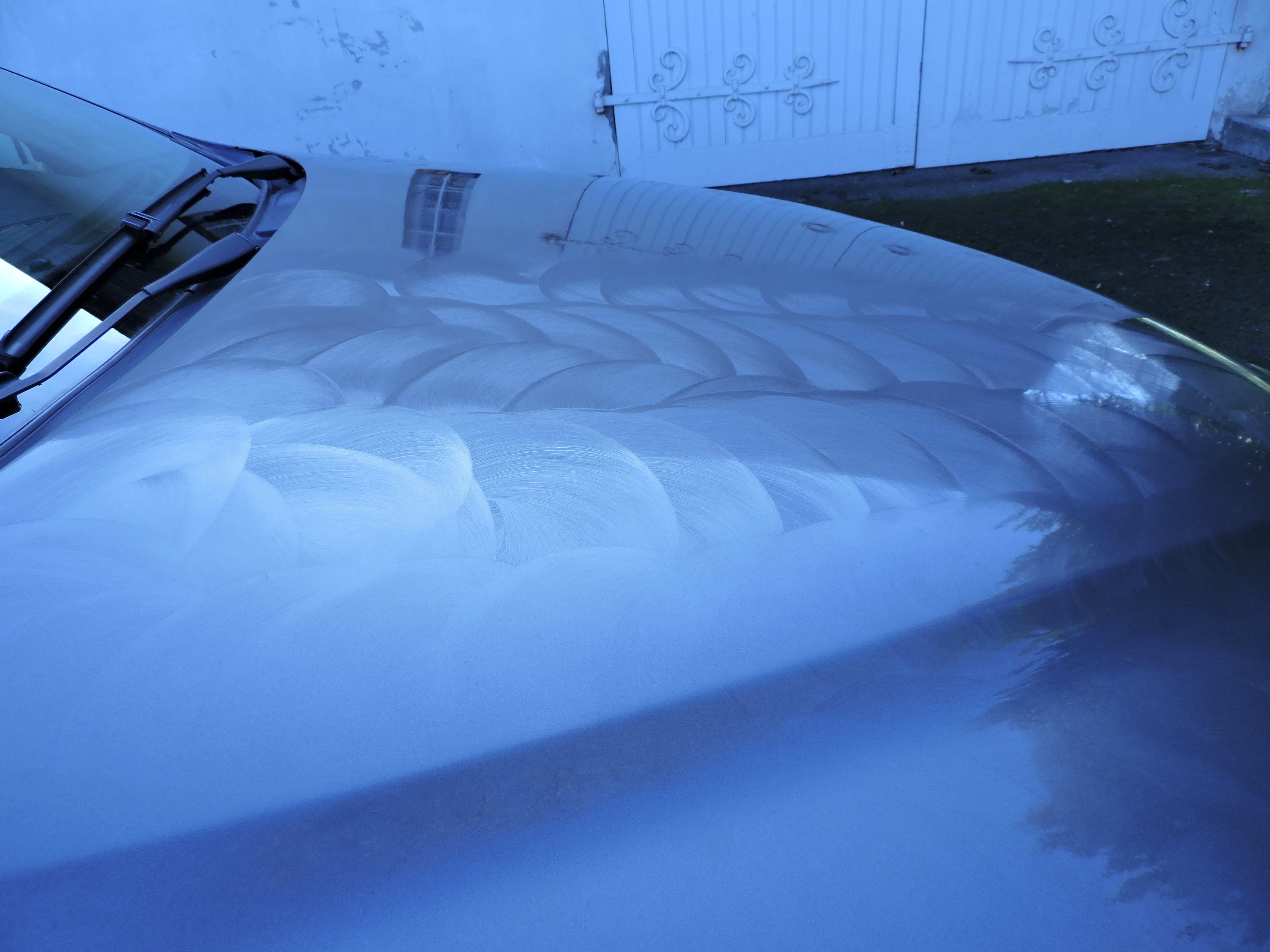

De rien Sinon pour la lavage c'est toujours avec un nettoyeur haute pression et évidemment à la main !!!!!!! T'as polisseuse ne doit pas être efficace mais vu la vitesse de rotation elle ne devrait pas abîmer !!! Il ne faut pas trop insister et travailler de la sorte : Après, oui les pad y font beaucoup et le polish aussi ...
Tu vas chez feu vert et tu me prends ça : http://www.feuvert.fr/nettoyage-voiture/meguiars-gomme-pour-renover-peinture-carrosserie-quick-clay-meguiars/p718639.html Tu pulvérises bien le produit et tu fais des petits cercles ou des aller-retour avec la clay !!! Mais il faut TOUJOURS que ce soit humide !!! Je sais c'est cher mais le matos de detailing c'est cher ... Non je ne suis pas carrossier, j'aime quand c'est propre !! Regarde ce que ça donnait sur mon ancienne Harley de 1991 ( gros gros nettoyage avec polishage et tout et tout ): A gauche pas fait et à droite fait : Pour ce résultat final :
Ahh si si bien sûr !! Dans l'ordre avec du polish c'est : Prélavage Lavage Décontamination avec une clay Lavage Polish Lavage Cire
On bon lavage, une bonne décontamination, un bon relavage, un passage de cire ( si pas de polissage ). Et surtout : UNE BONNE MICROFIBRE pour enlever la cire

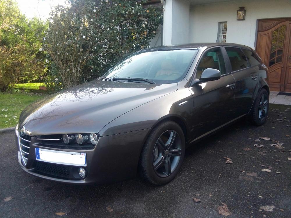

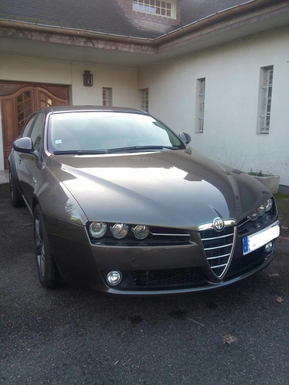

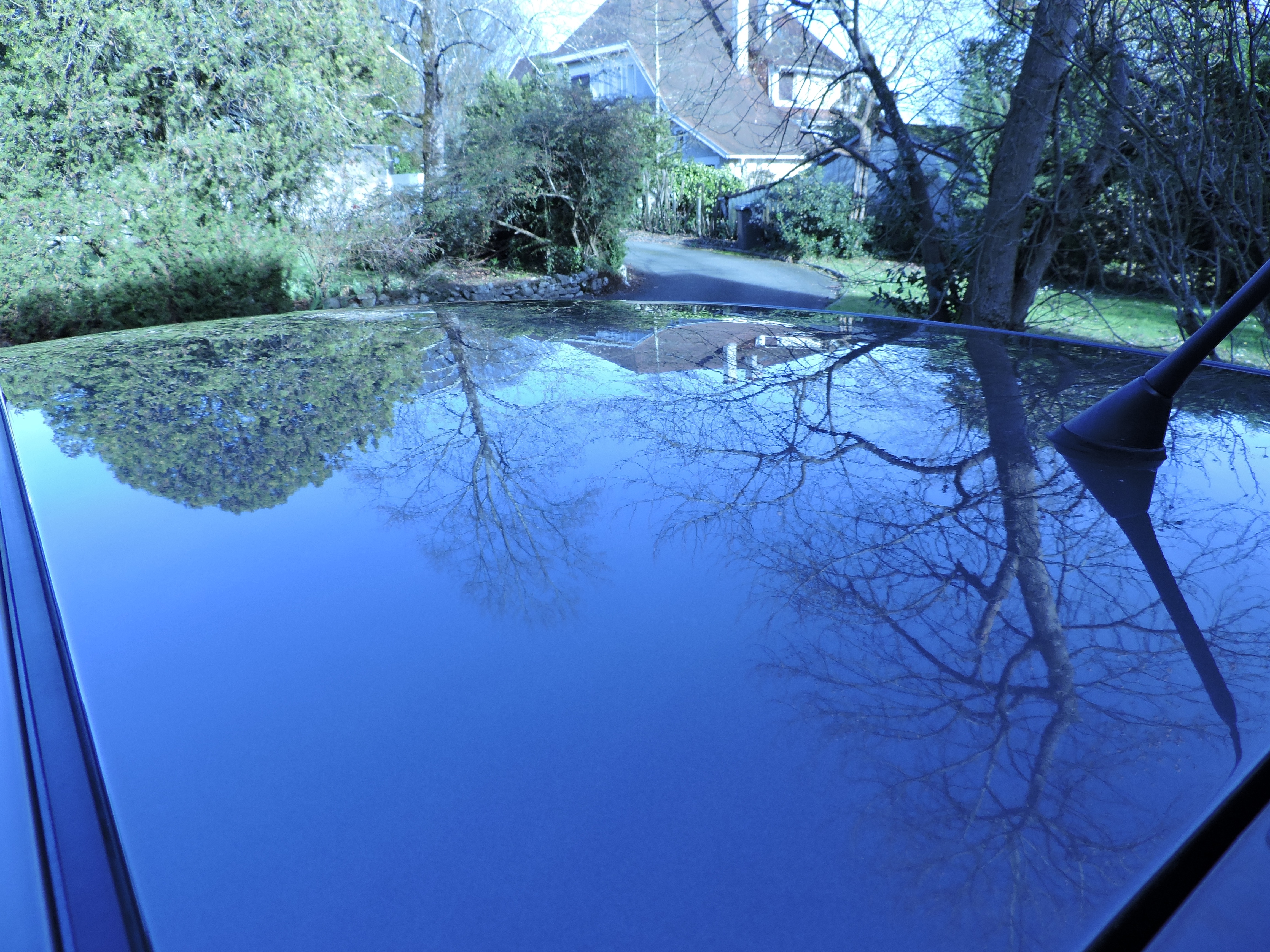

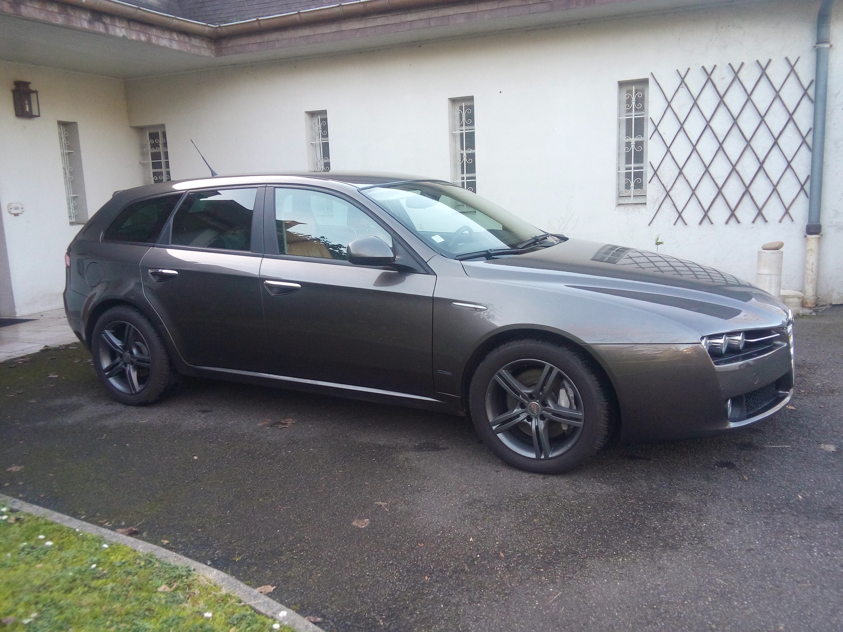

Yoh !! Je suis de retour !! Voici quelques photos suite à un bon nettoyage extérieur et une application de cire Et un beau reflet sur le toit de ma belle :
