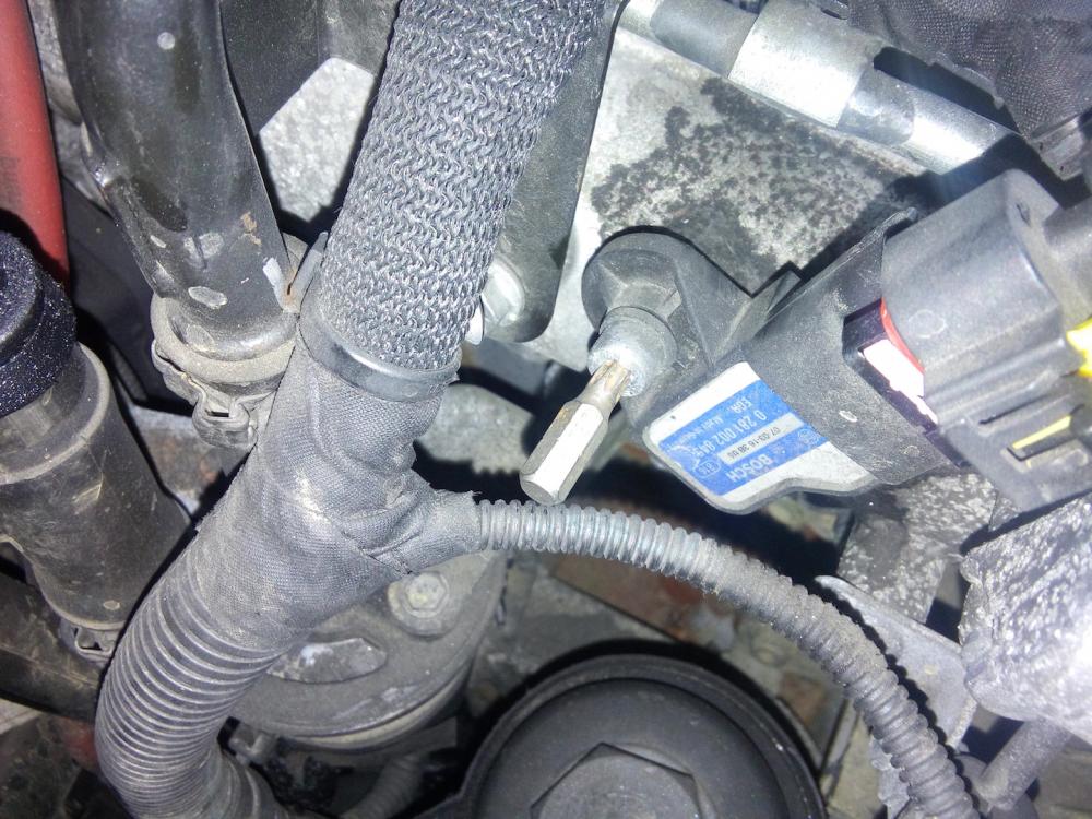

Bonjour à tous, Un tout petit TUTO sur le nettoyage du capteur de turbo. C'est rien à faire et franchement ça vaut le coup !!! Démontez le cache moteur !! Voilà où se situe le capteur : Le voici : On commence par débrancher la prise en faisant levier avec un tournevis sur la languette jaune : Ensuite pour retirer la fiche on appuie sur la "virgule" noire et on tire en même temps ( sur ma photo c'est déjà débranché mais c'est pour vous montrer la languette !! ) : Voici la fiche démontée du capteur : Ensuite avec un embout torx ( et une clef bien sur ! ) on vient dévisser le capteur ( attention de ne rien faire tomber !! ) : On tire un peu sur le capteur ( il a un joint donc ça accroche un peu ) et hop ça vient !! Voici le mien avec toutes sa suie : Pour le nettoyage moi je prends du nettoyant frein, ça marche nickel chrome !! On fait TRES ATTENTION à la petite tige noire qui est dans le capteur !!! On pulvérise avec le nettoyant frein et on essuie DOUCEMENT avec un petit sopalin !!! On met également du nettoyant frein par le dessus du cône et ensuite on retourne le capteur pour vider le liquide ( plusieurs fois jusqu'à ce que le liquide coule transparent !! ). Le voici une fois propre : Pour le remonter, moi je graisse un tout petit peu le joint car il s'assèche avec le nettoyant frein : On remonte dans le sens inverse en pensant bien a baisser la fermeture jaune qu'on a enlever avec le tournevis Et voilà
