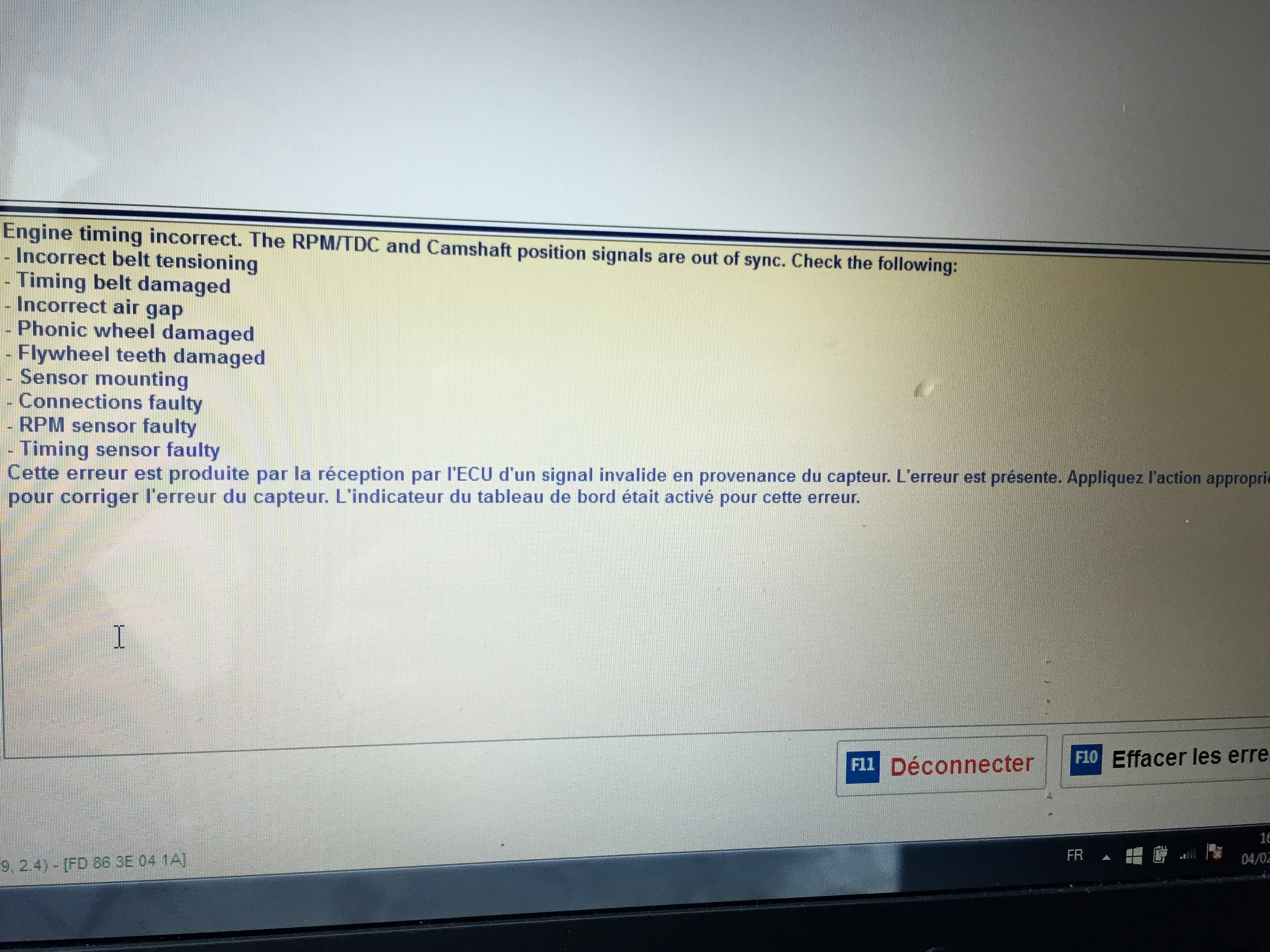

Pour le FAP je répondais à siocnarf qui lui avait des symptômes sensiblement similaires, les 159 2.4 de première gén sont réputées pour avoir le fap dans le sac si elles ne font que du sur place sans être poussée, la régén n'est engagée que si les paramètres température/tours/pourcentage de colmatage sont à des valeurs cible... Pour le diag j'utilise MES ainsi qu'un elm327 usb modifié pour Alfa/fiat ainsi que les adaptateurs obd2 vert/jaune/rouge. Je n'ai que le code P0010, donc synchro phase/tours. Je refais un peu le tour des opérations faites sur l'Alfa ça évite de se retaper le post : - les injecteurs sont neufs et les retour testés ok. - le signal du débitmètre a été testé il y a peu de temps sous actia multidiag en dynamique et les valeurs sont bonnes (mon frangin est mécano et nous avons fait les test ensemble). - les capteurs AAC et PMH sont neufs - Filtre à air neuf - Filtre à gasoil neuf - Filtre huile / vidange neuf - Capteur de suralimentation neuf - Bougies de préchauffage neuves et centrale testée ok - Collecteur d'admission démonté nettoyé, papillons de variation de flux bloqués ouverts - Vanne EGR neuve - Pompe hp testée ok 350-450 bars de pression circuit hp - Pompe immergée neuve VDO 2,5 bar de pression circuit bp - Tous les relais 4 pattes 50A - 30A - 20A compartiment moteur et body testés ok - Les connections calculo/ injecteurs , calculo/capteurs aac - pmh ont été vérifiées donc faisceau ok - Papillon swirl nettoyé - Réfection des masse moteur/chassis - Alternateur neuf - Sur MES tout est en ordre au niveau des informations des capteurs de température air ext/in , eau... Dis moi si tu veux que je te sorte des captures d'écran de MES dans des rubriques précises Merci

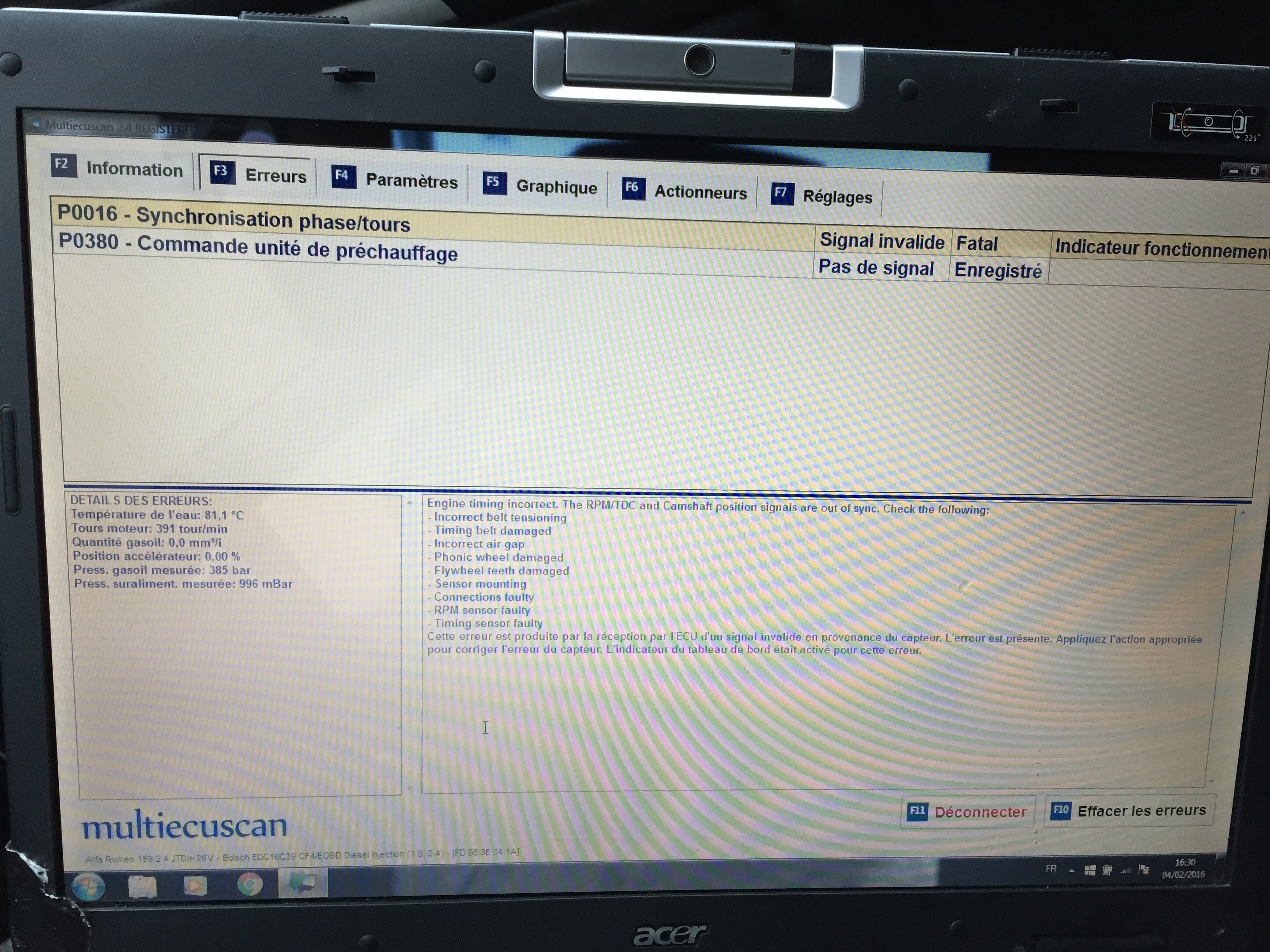

Merci les gars. Je suis à 30% d'encrassement du Fap, régénération tous les 6/800km d'après MES, elle a 130 000km et ne fait que de l'autoroute ou des petites routes sinueuses , elle n'a jamais connu la ville!!!! Elle ne s'est jamais mise en sécu même en pleine charge. Il y a bien un défaut de synchro distri P0010, je suis en train de tout repigé et je vois que mon galet ne fait pas correctement son travail de tension. Je peux faire une demi-dent sur le brin AAC/vilo de la courroie ce qui m'indique une mauvaise tension/une déformation de la courroie ou un galet de m...de... Je suis maintenant sûr à 99% que mon problème est là, je commande une nouvelle courroie et un nouveau galet pour y remédier. Je ne vais pas procéder à l'alignement proxy car je ne possède pas les 5 digits Alfa et ce serait con que mon tableau de bord se transforme en sapin de Noël. Cette opération a pour but apparemment de calibrer des périphériques can/bus (genre ajouter/supprimer des options sur le multiplexage), or si je ne me trompe la séquence d'injection n'est pas géré par ce réseau... Ceci dit je vous tiens au jus, histoire que ça puisse dépanner si je trouve le hic...

Non je n'ai pas essayé... Demain je change la courroie de distri et je repige tout, ça me semble bizarre cette désynchro phase/tours Si je pars du principe que tous mes capteurs sont neufs et les connections ok, que mon calculo est bon et que je me fie à la machine MES , ma courroie de distribution a du travailler en longueur ou le galet n'a pas le bon tarage au niveau de son amortissement ce qui me créerait une désynchro quelque peu aléatoire ou tout du moins en limite de tolérence...
Oui, j'ai exécuter les tests avec MES et le code n'est pas présent, il a été pseudo détecté par le calculateur à cause de la faible charge de la batterie quand j'ai essayé de redémarrer... le truc c'est qu'elle part au quart mais cale direct. C'est comme les L6 Diesel BM, l'injection bosch très haute pression démarre sans soucis sans préchauff, c'est juste pour une question de timing dans la montée en température du mélange pour la longévité du bloc que les bougies préchauffe et continuent de chauffer après le démarrage jusqu'à la température optimale de fonctionnement. Après si l'erreur revient avec une tension batterie correcte je changerai le boitier relais de chauffe. Je suis sûr que c'est pas grand chose mais c'est un vrai casse-tête.
J'ai vérifié tous mes fusibles qui sont ok, j'ai mis ma batterie en charge pour la nuit...
Tout est ok niveau préchauffage, cette erreur arrive quand ma batterie tombe à 11.8v , tout comme l'ASR indisponible, surchauffe du ldr et tout le sapin de noël habituel avec une tension batterie trop faible sur Alfa... J'ai contrôlé le faisceau calculo/capteurs des capteurs phase et tours et c'est tout bon... J'ai commandé la centrale de verrouillage de la direction 00505008960 pour écarter le problème de l'antidémarrage... Cet après-midi elle a démarré au quart de tour. Je l'ai coupé quelques minutes après et j'ai essayé de redémarrer. Même histoire, le moteur démarre 1-2 secondes et câle comme si je coupais le contact. Il y a forcément une consigne envoyé au calculo pour couper... Lorsqu'elle démarre il n'y a aucune erreur au diag. C'est lorsque j'essaie de démarrer et qu'elle coupe que j'ai une erreur. C'est un truc de fou...
