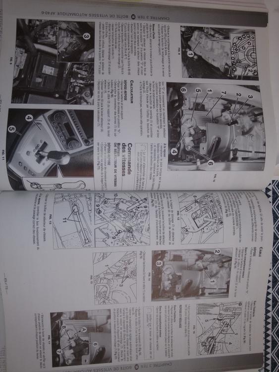

    Voici la Rta pour la boîte auto. Pour mon collecteur, j attends les bouchons, j ai commandé mais j' ai pas fait attention ils viennent de Chine... C est long...
