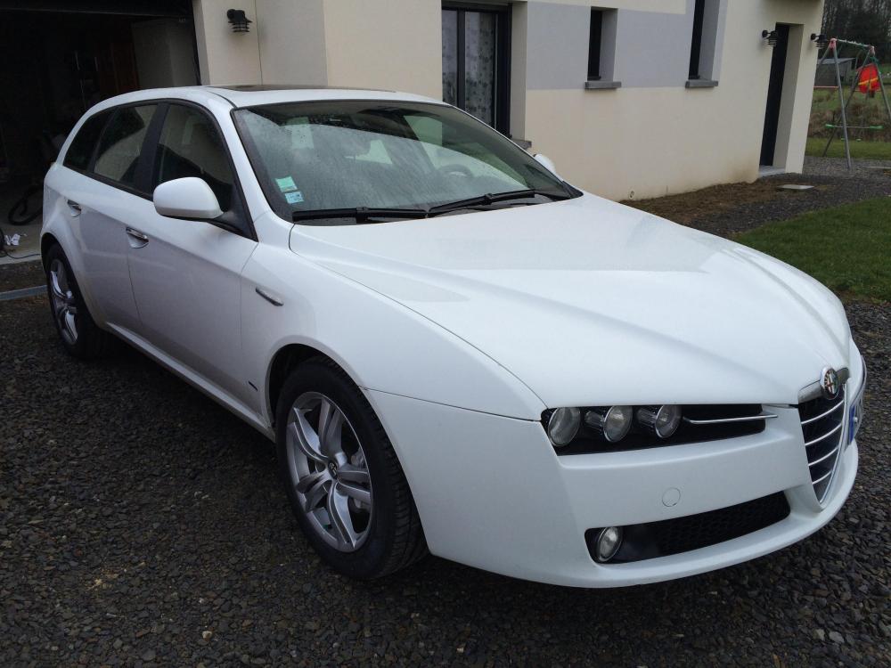

  4. bonjour à tous, En achetant ma voiture, je n'avais pas le cd de cartes avec. J'ai gravé sur un cd-r le fichier firmware_connect_nav_v.12.3_alfa_romeo trouvé dans le topic. Après plusieurs tentatives d'installation dans ma voiture sans succès : - après redémarrage de la radio, pas de message "flasher programme", rien ne se passait J'ai donc essayé en retirant la clé de contact comme un alfiste l'évoquait, et là ça a fonctionné, le message est apparu mais au bout de 2 étapes, la radio se coupe (écran noir) et plus rien. Maintenant quand je démarre la radio, elle se met en mode "flasher programme" et coupe toujours au même moment. Je n'arrive pas à sortir le CD du lecteur. Pouvez vous m'éclairer? j'ai une alfa 159 de 2009 mon autoradio ressemble à celui la.
