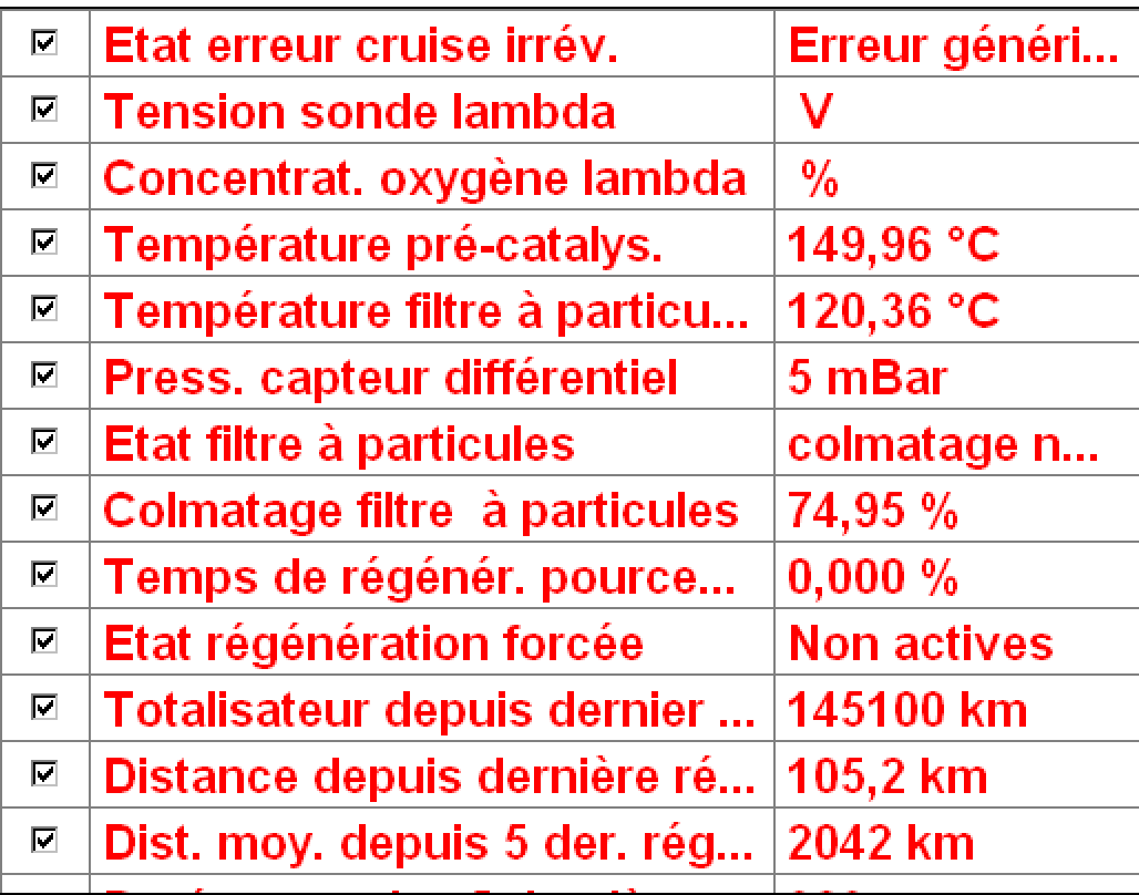

Je vérifierai ce capteur ! Je te dirais. Voici une prise d'écran que j'ai effectué après la régénération FAP. Le moteur était au ralenti.
Euh question bête... Le capteur pression absolue c'est la même chose que le capteur de pression de suralimentation? Je trouve pas la référence "capteur pression absolue" dans la RTA ni sur oscaro.
Bonsoir, Merci pour cette réponse ! Oui 2140km, ce qui est étonnant c'est qu'il me semblait bien qu'elle n'avait jamais régénéré, mes trajets font environs 60km/jours en semaine sur de la route à 90/110, peu de ville et peu d'autoroute. Vendredi j'ai fait 30km en poussant les rapports à 3500trs en pensant que ça lancerai la régénération, mais visiblement ça n'a rien déclenché niveau FAP. La vanne EGR a été changée à neuf avant la vente il y a 3 mois. État de la voiture standard (non reprogrammée). Je vais vérifier le capteur de pression absolue, merci pour cette info, ça a peut-être joué sur le "non-déclenchement" !! Par contre je confirme qu'après la régénération forcée, la voiture fonctionne du tonnerre de dieu, depuis 2 mois que je l'ai j'ai jamais vu ça... Rien à voir ! L'impression d'avoir gagné 20 chevaux niveau puissance, performance des accélérations, bruit du moteur...! Heureux en tous cas :) Merci pour le manuel !

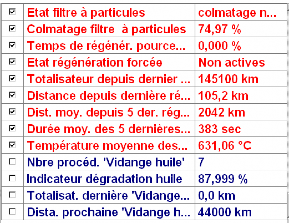

Bonjour à tous, Je donne mon avis concernant la régénération du FAP par l'outil Multiecuscan (license obligatoire = 50euro + interface OBD2). Mon interface OBD2 est une ELM FIAT (OBD PRO) achetée sur obdauto.fr 19,9euro. Total : 80euro Outre les nombreux outils de diagnostiques que je ne maitrise pas encore, j'ai souhaité effectuer une régénération FAP, car je constatai des trous à l'accélération (lors des accélérations appuyées au dessus de 3000tours). Petite analyse préalable pour voir l'état du FAP : 87% d'obstruation Dernière régénération 2140km ??!!! Ca m'a paru beaucoup tout de même, j'ai donc effectué la procédure. Au final : 69,7% d'obstruation Verdict : Nouvelle voiture !!! Hallucinant. Je l'ai acheté il y a moins de 2000km et je trouvais qu'elle manquait tout de même un peu de patate pour un 150ch, mais la ça n'a juste rien à voir ! Plus de trous à l'accélération, bruit moteur ... Comme une horloge ou presque (j'ai aussi un problème d'injecteur non encore réglé, mais ça a atténué le bruit!), des accélération puissantes et linéraire... Bref je suis très satisfait de l'achat du multiecuscan et de cette procédure. J'ai lu sur un autre site qu'il n'était pas nécessaire de forcer une régénération, et dans le manuel du multiecuscan qu'il ne fallait le faire qu'en cas d'affichage du voyant ou problème de régénération, mais cette régénération forcée a fait un bien fou à la voiture, et il me semble que 2140km depuis la dernière régénération ça fait beaucoup... Voilà j'attends vos avis sur ce point, pour ma part je recommande, si ça peut permettre d'entretenir le FAP et d'éviter un remplacement ou un défapage...
