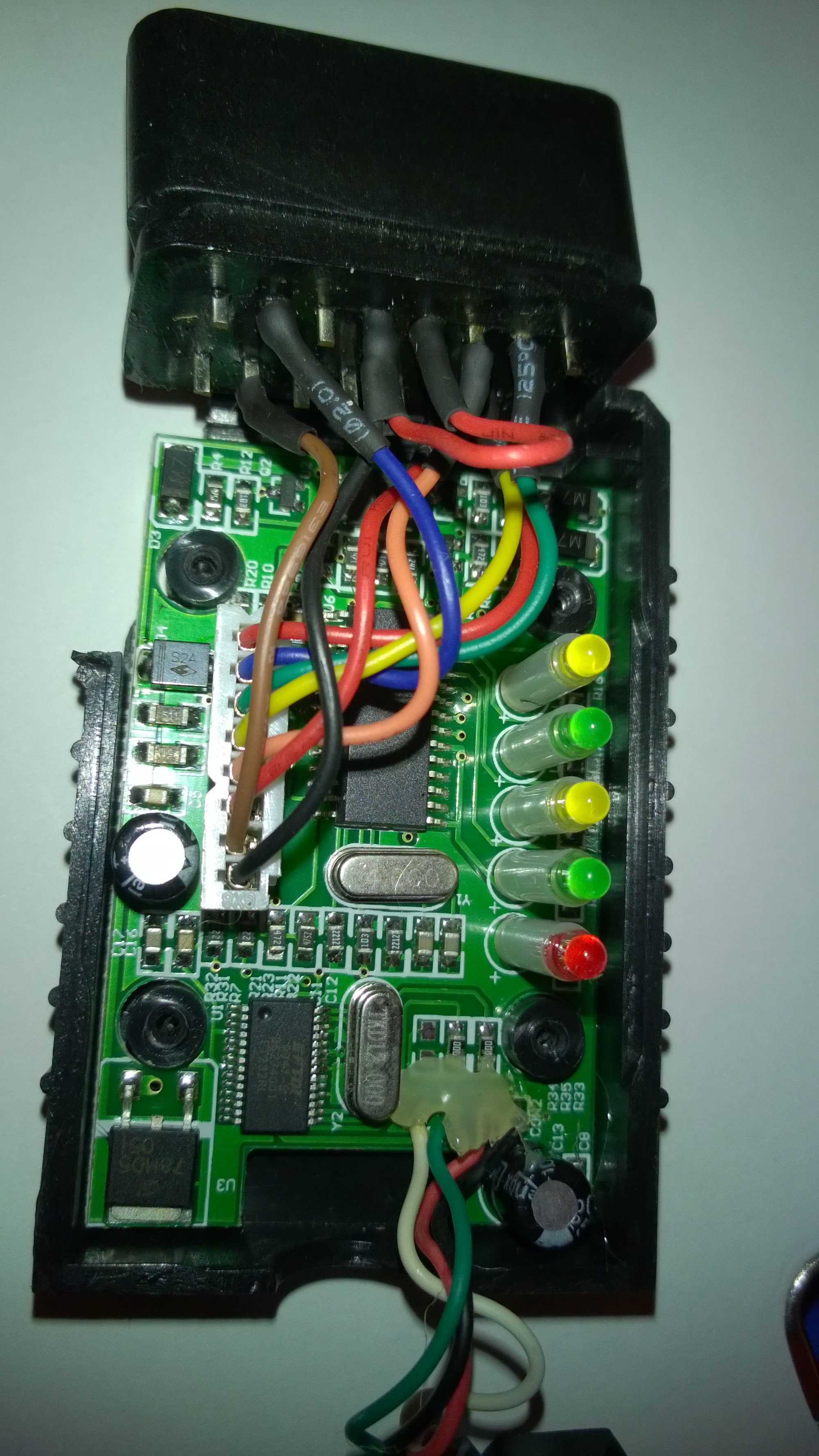

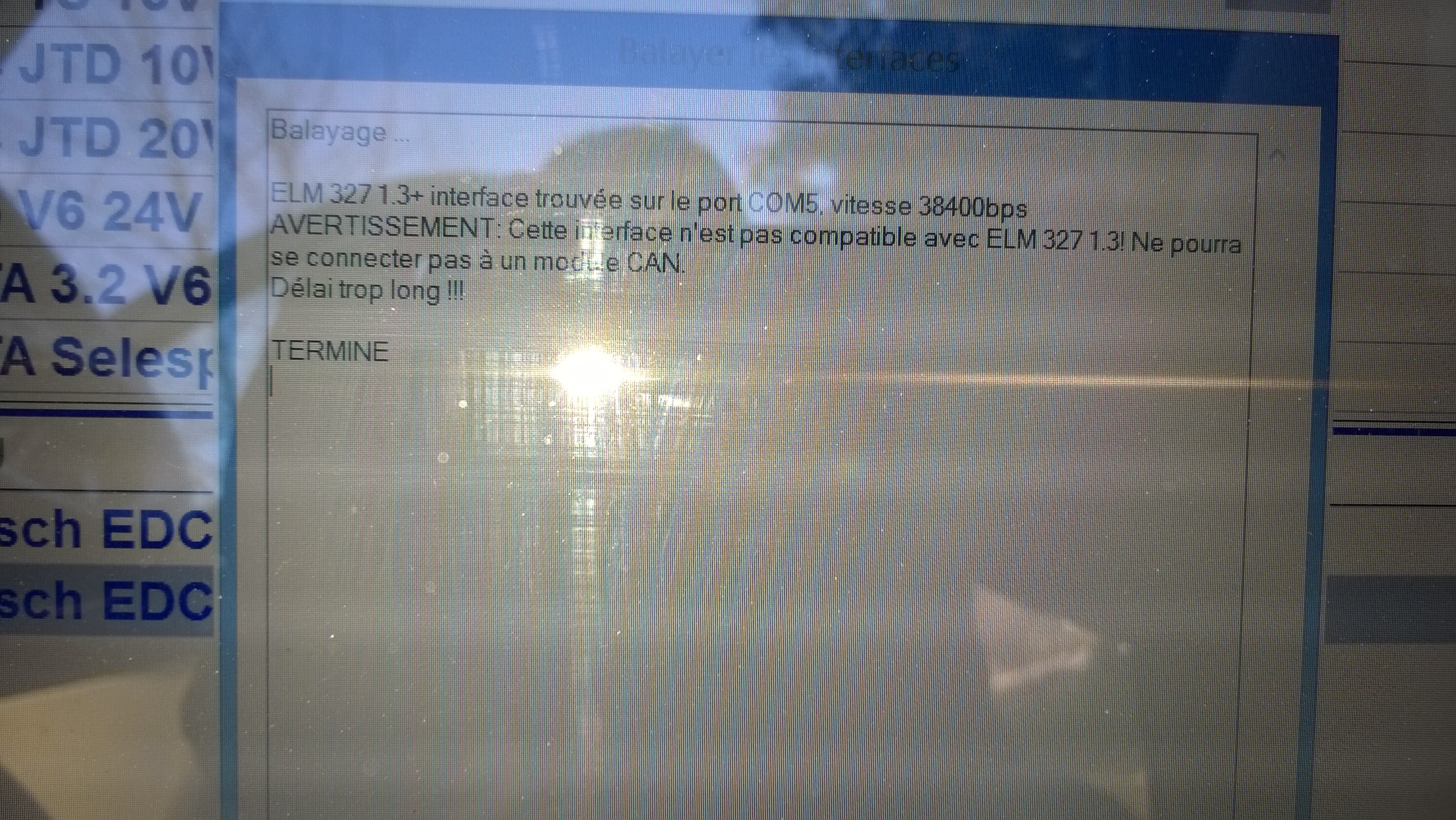

Bonjour Merci pour ces infos, donc pour les broches de ma prise: La 1 n'est pas raccordée La 9 est ok La 12 pas raccordée La 7 ok La 16 pas raccordée Pour les drivers, j'ai téléchargé le 12.16 mais je ne trouve pas le .exe A+ -

Ok, je vais lui ouvrir le ventre. A+ -

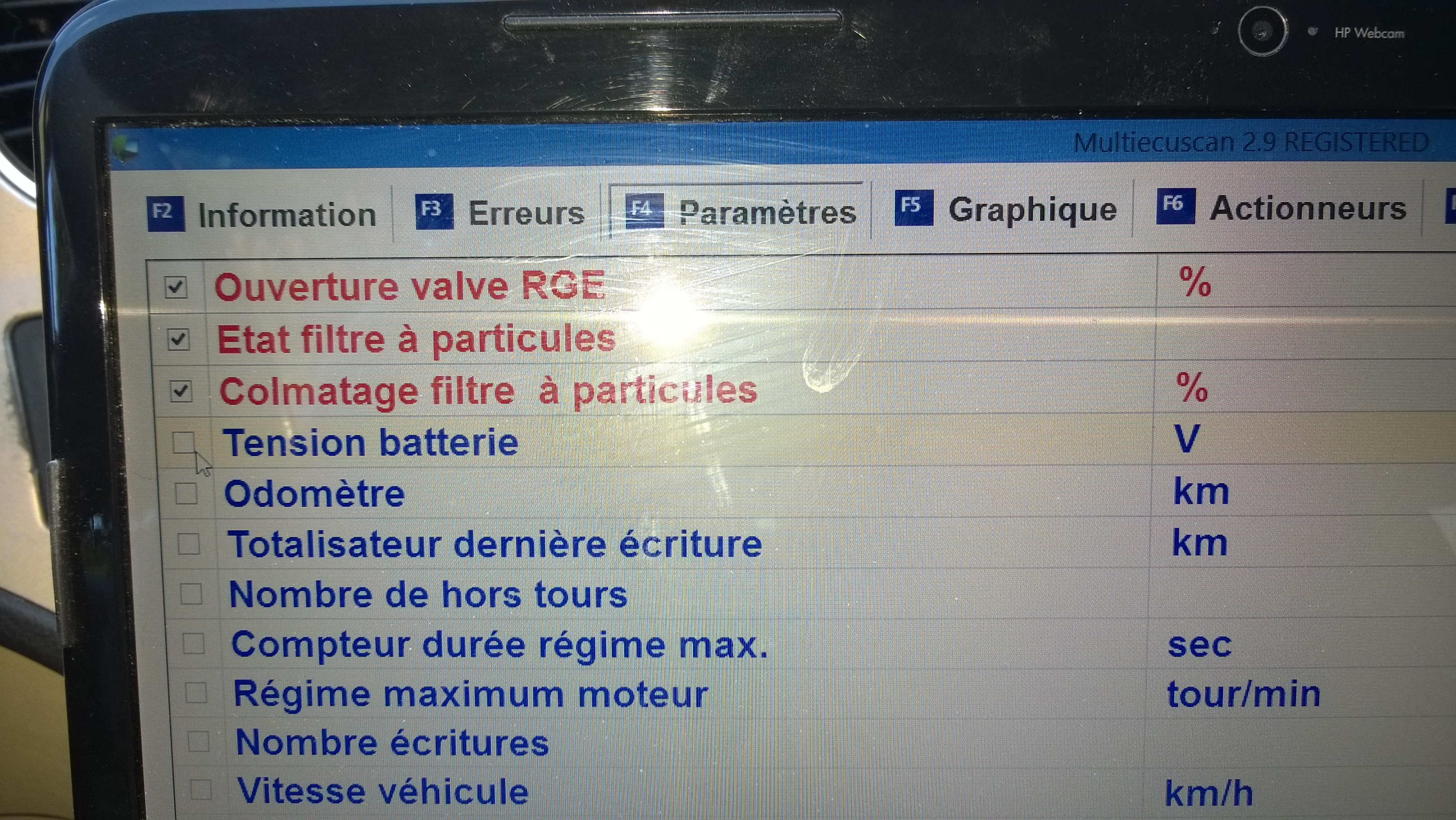

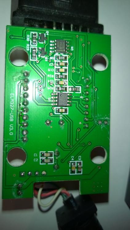

Bonjour Je n'arrive pas à lire les valeurs, la sélection devient rouge mais les valeurs n'apparaissent pas, je pense que mon elm n'est pas compatible, je vais essayer de m'en faire prêter un autre . A+ -

Hello ! Je viens de rouler 45 minutes avec la voiture, elle marche du tonnerre ! Sauf que... Toujours le code "P010F signale fort au diag" mais rien au tableau de bord. Une question, comme on active la lecture des valeurs dans les paramètres ? Merci -
