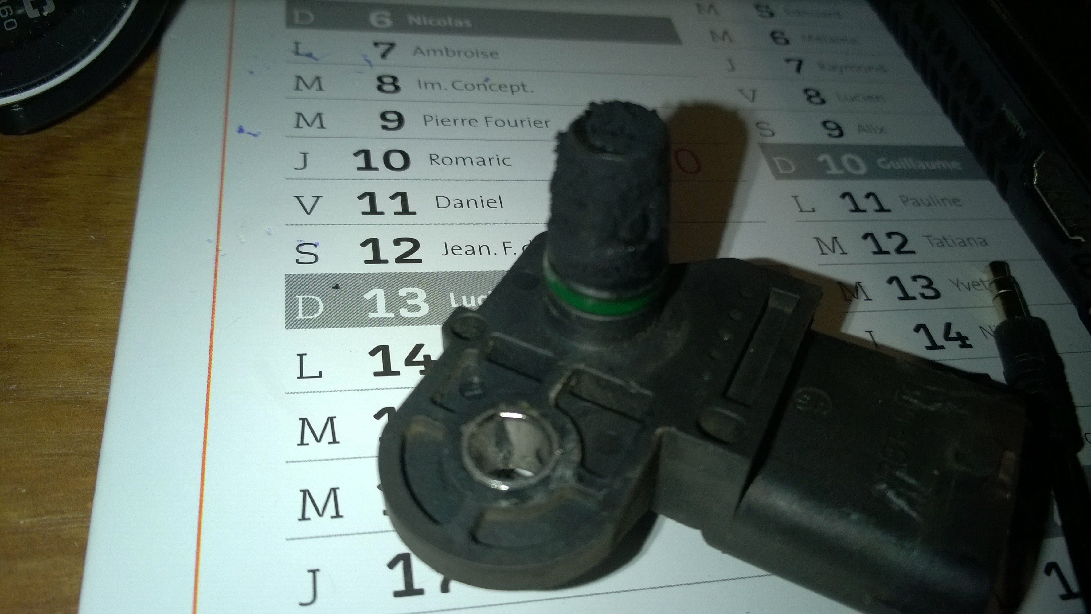

Normal, scan à deux balles... Je ne pense pas à un problème sur le système de dépollution, l'ancien propriétaire a roulé un mois en mode dégradé, c'est ce qui colmaté le fap jusqu'à l'os. Demain matin, si je prend l'auto elle va péter le feu pendant 10/15 minutes, puis quand tout est bien chaud, elle va déconner... Pendant les premières minutes (je ne tire pas froid...) le mano de turbo monte franchement en haut, elle marche super bien, puis, suite à une décélération, plus de pèche. J'ai déjà vu ça sur une Audi V6 2.5, c'était le mécanisme de la géométrie variable qui se bloquait . Peut-être cette sonde de pression d'admission ? A+ -

C'est pas ça J'ai roulé jusqu' a ce que le voyant d'anomalie s'allume pour avoir un code obd, résultat: P010F masse or volume air flow sensor A/B correlation Données enregistrées : Map (kpa) 95.0 Maf (g/s) 0.66 Frp 430 Egr-ptc % 430 Erp 650 Egr-ptc % 3.9 Fli % 17.6 Press baro 96 KPA Si quelqu'un voit une valeur anomale... Je pensais aussi au mécanisme de la géométrie variable qui se bloque ? Merci A+ -

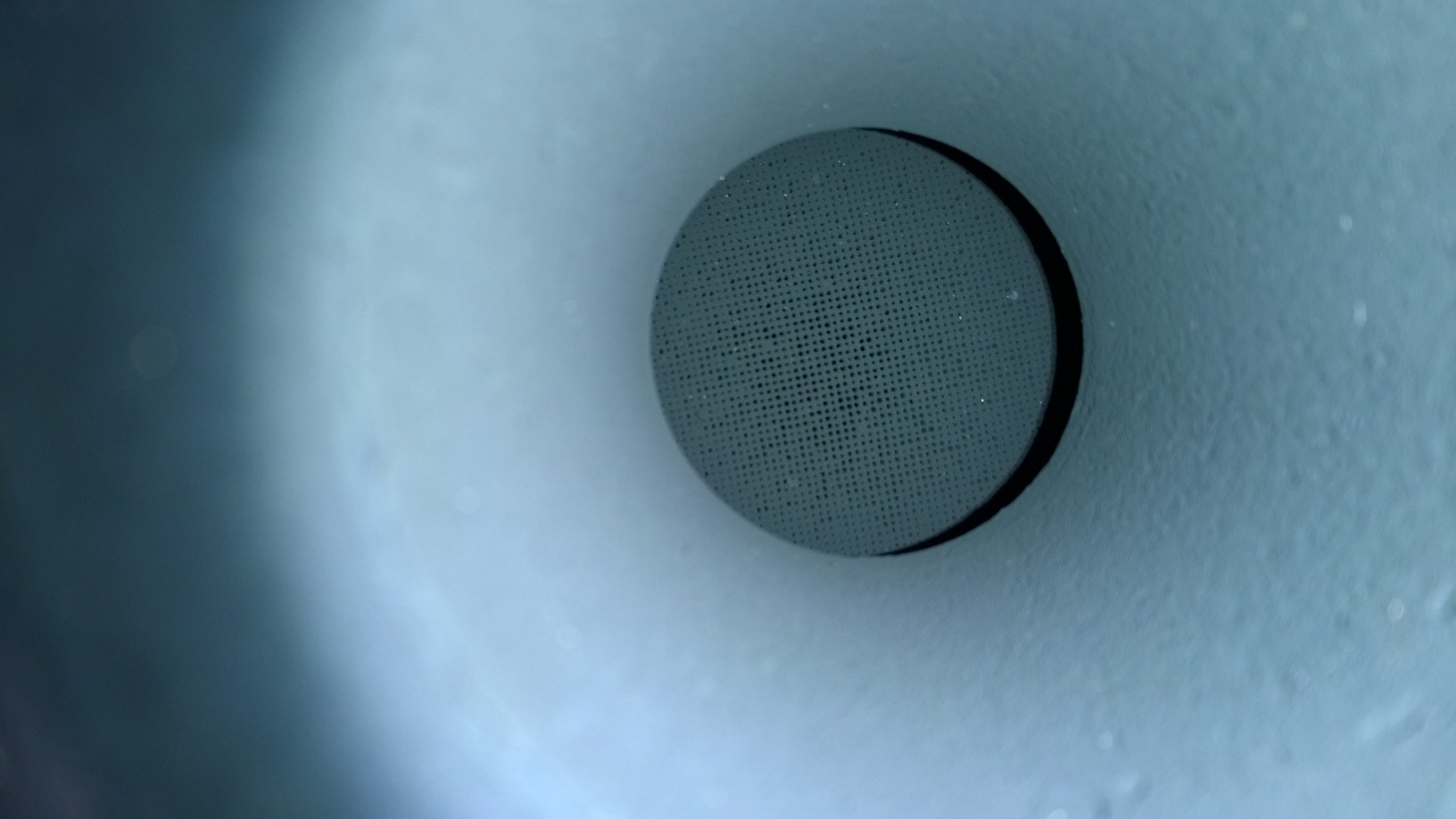

Non pas de capteur différentiel, par contre l'ancien FAP est tellement colmaté qu'on ne voit pas le nid d'abeille. Effectivement au diag c'était bien le FAP qui était en cause (j'ai essayé un deuxième multi scan, même code fap). Je viens de démonter la vanne ERG, pas spécialement sale mais la partie mécanique était bloqué, elle ne pouvez bouger que sur 2 ou 3 millimètres. Le solénoïde est libre, je nettoie et je remonte, je vous tiens au courant. L'ancien propriétaire me dit qu'il a roulé plus d'un mois en mode dégradé... A+ -

Bonjour à tous Ce matin j'ai reçu mon fap neuf, je l'installe (très facile) et je pars essayer l'auto. Super pendant 20 minutes, puis à la sortie d'un rond point, plus de puissance... Je coupe le moteur 2 minutes, je repars, elle fonctionne à nouveau, 5 minutes plus tard "reperte" de puissance, je débranche le débitmètre sans résultat. 5 minutes plus tard le voyant d'anomalie s'allume enfin, je branche mon multi scan, "air flow sensor" donc débitmètre mais comme je l'ai débranché avant c'est peut être normale. Une heure plus tard, elle refonctionne normalement pendant 10 minutes, puis plus de puissance. Une idée ? Merci d'avance -

Ok merci, il est ou le capteur de pression absolu ? -
