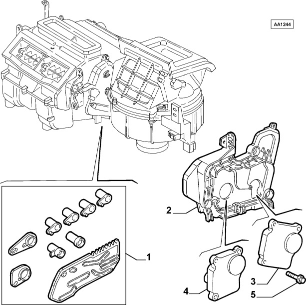

  1. Salut, en fonction de ce que te dis Multiecuscan, vérifie les pièces numéro 2 sur le schéma suivant. C'est fréquent sur les clim auto (il y a le même problème sur beaucoup d'Audi notamment). Demande moi pour plus d'infos sur le schéma Cordialement,

  3. Bonjour, ton problème vient sûrement de la pièce numéro 46841130. C'est le petit moteur qui permet d'alimenter les différentes buses d'aération. il s'agit de la pièce numéro 3 sur le schéma que j'ai mis en lien. Soit le moteur est mort, soit les petits axes derrière sont cassés (plus probable). Pas très dur à changer, on y accède par le côté boîte à gants. Après il faut faire un reboot de la clim automatique. Amicalement, Nicolas
