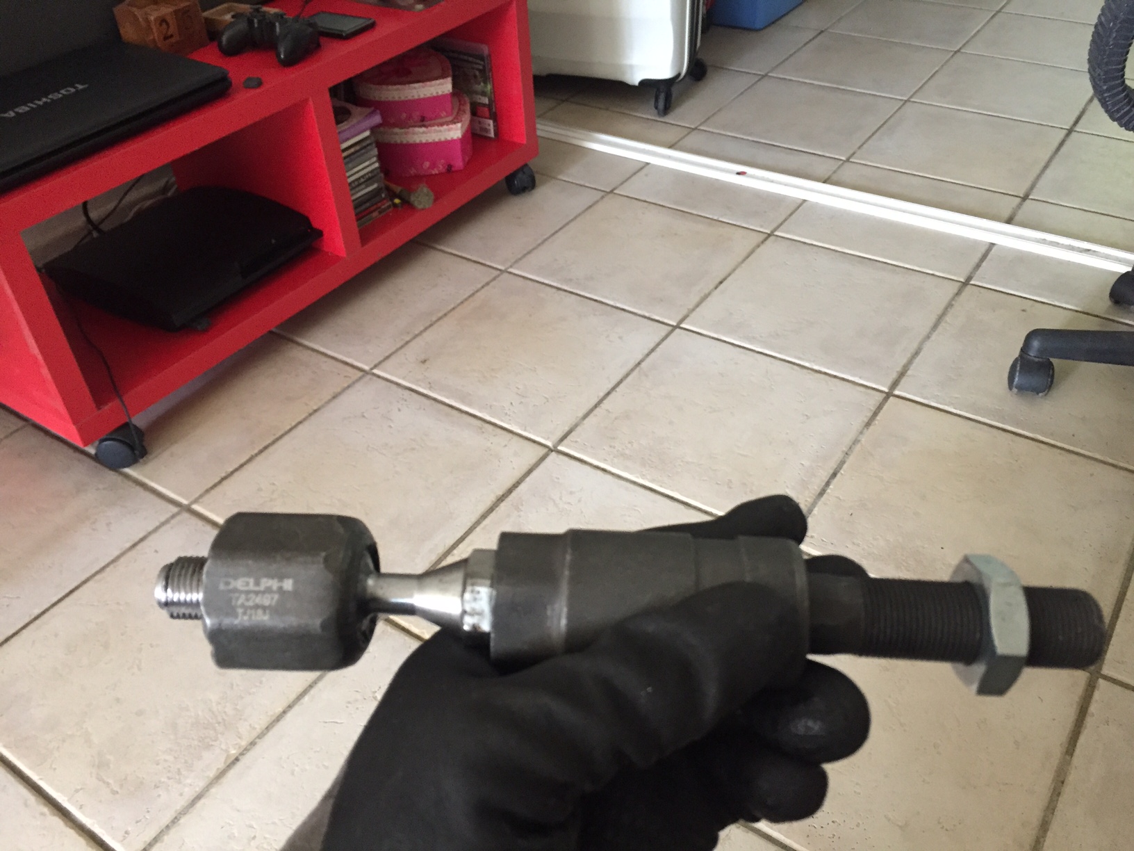

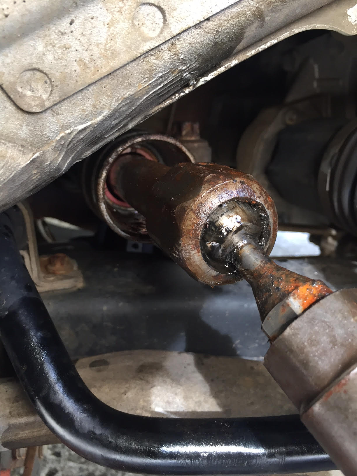

salut les gens, j'espere que tout le monde va bien. Je perds de l'huile direction et j'en retrouve qui suinte au niveau de la gouttière du réservoir mais aussi dans le soufflet de la crémaillère. ma biellette n'a plus de graisse mais j'en ai une autre que je je vx changer mais on me conseille de changer la cremaillere entiere. question 1 :quels sont les symptômes d'usure de crémaillère? les bruits ? question 2 : ou puis je en trouver une nouvelle sans passer par alfa? question 3 : comment la démonter? merci d'avance.
