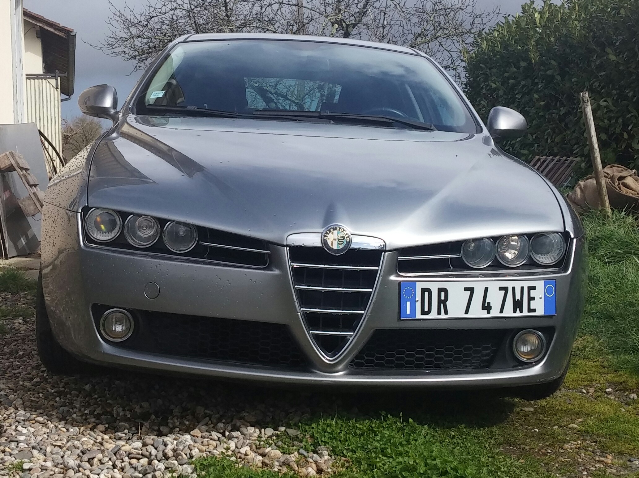

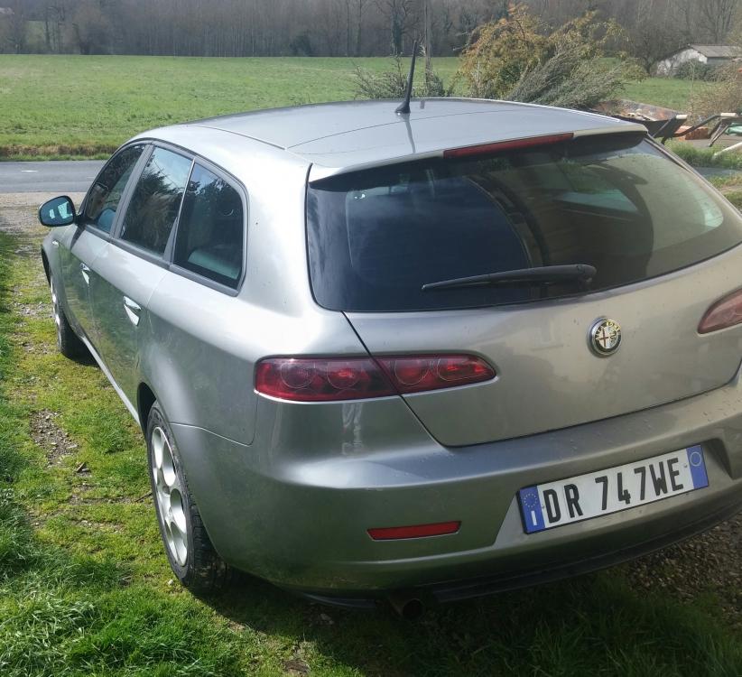

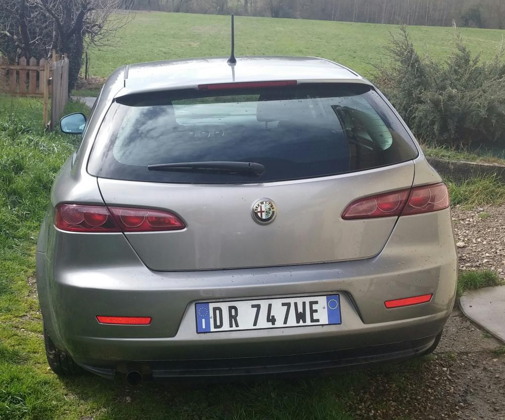

  8. Bonjour à tous, Je me présente: alfiste depuis 1 mois et heureux propriétaire d'une 159 sw 1.9 150ch avec 95800km pour la modique somme de 7000€ quel bonheur cette voiture. je rêvais d'avoir une alfa depuis tout gamin. bref un rêve de réalisé
