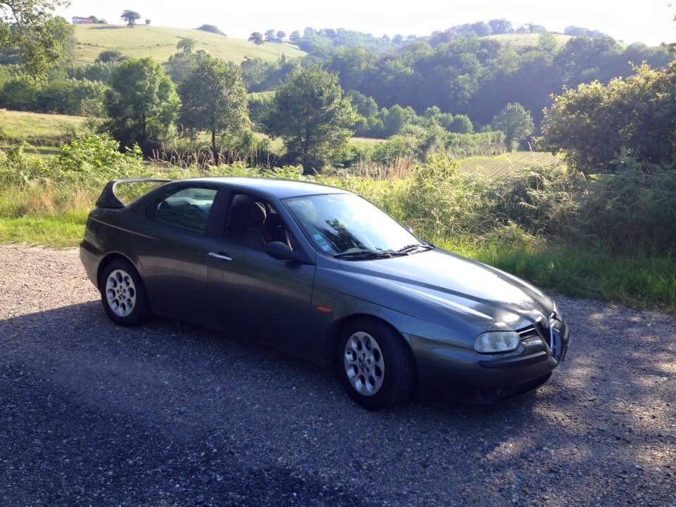

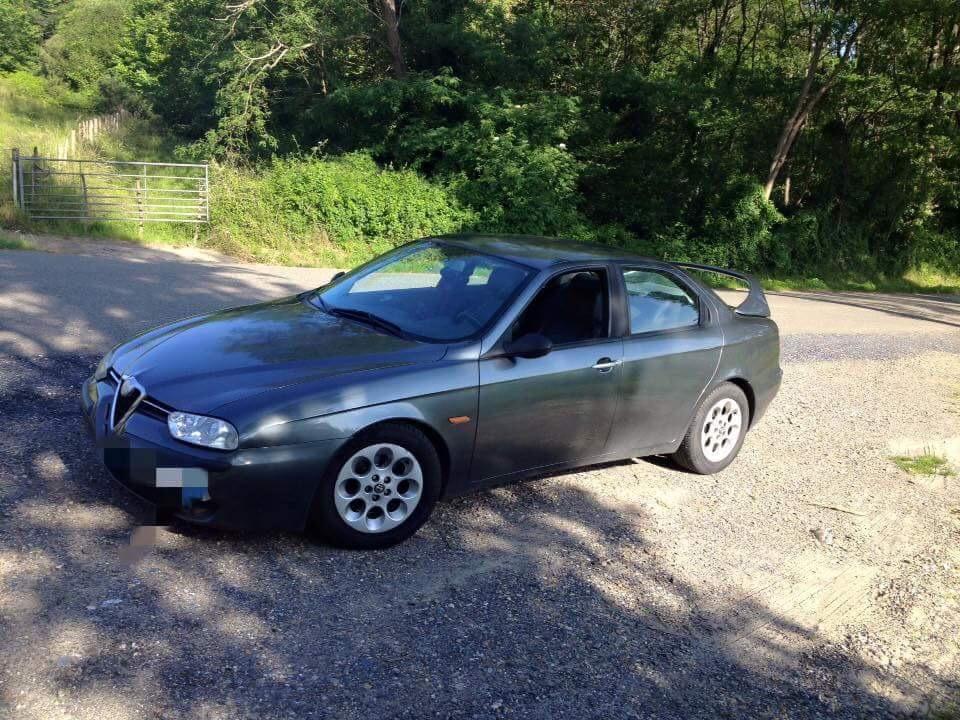

Bonjour je mets en vente mon alfa 156 qui présente un début de joint de culasse Modèle : alfa 156 v6 Finition : nc Motorisation : 192 ch ess Options : vitre électrique abs siège chauffants Equipements de série : nc 3 eme main. Distri changée il y a 60000km embrayage fait il y -10000km 1ére date de MEC : 04/2001 Kilométrage : 258000 Factures diverses : aucune je fais ma mécanique Prix :1000€ à débattre ou pour pièces Contact par MP
