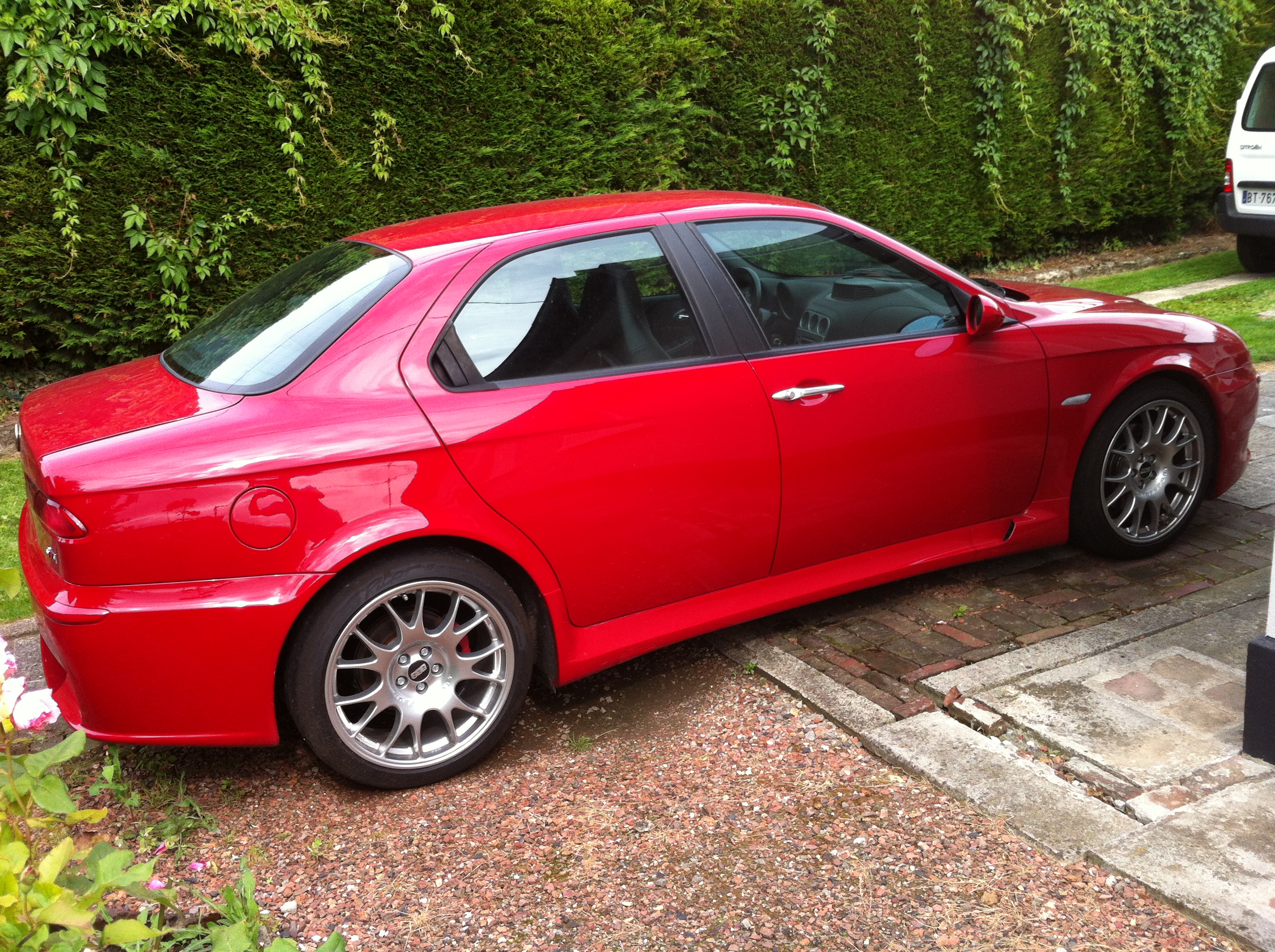

  7. Bonjour à tous, Alfiste depuis petit (Papa me parlait d'Alfa au berceau je pense^^) : en 2012 j'ai échangé mon GT 1.9jtd, après 6ans de bons et loyaux services, pour devenir l'heureux 4e propriétaire d'une 156GTA selespeed de mai 2003. Elle est rouge, intérieur noir et quasi d'origine (même les freins en 305mm... ) Les quelques modifications ont été faites par le proprio précédent : silencieux Ragazzon, barre anti-rapprochement avant, tube d'admission d'air inox (sans résonneur), filtre air K&N (qui gicle à la prochaine vidange pour un bon vieux papier) et 4 jantes supplémentaires 18" pour l'été (les 17" "téléphone" pour l'hiver). Voilà pour la belle. Pour la bête : j'ai 36ans et je vis dans les hauts-de-France, près d'Arras. Bossant dans les travaux publics, je n'ai malheureusement aucune formation en mécanique/électronique... mais j'essaie de m'y mettre à hauteur de mes capacités et au fur et à mesure, souvent des problèmes que je rencontre avec ma Titine! J'aurai sûrement besoin de votre aide! Et j'espère pouvoir partager avec ceux qui rencontrent les mêmes. A bientôt Gyom
