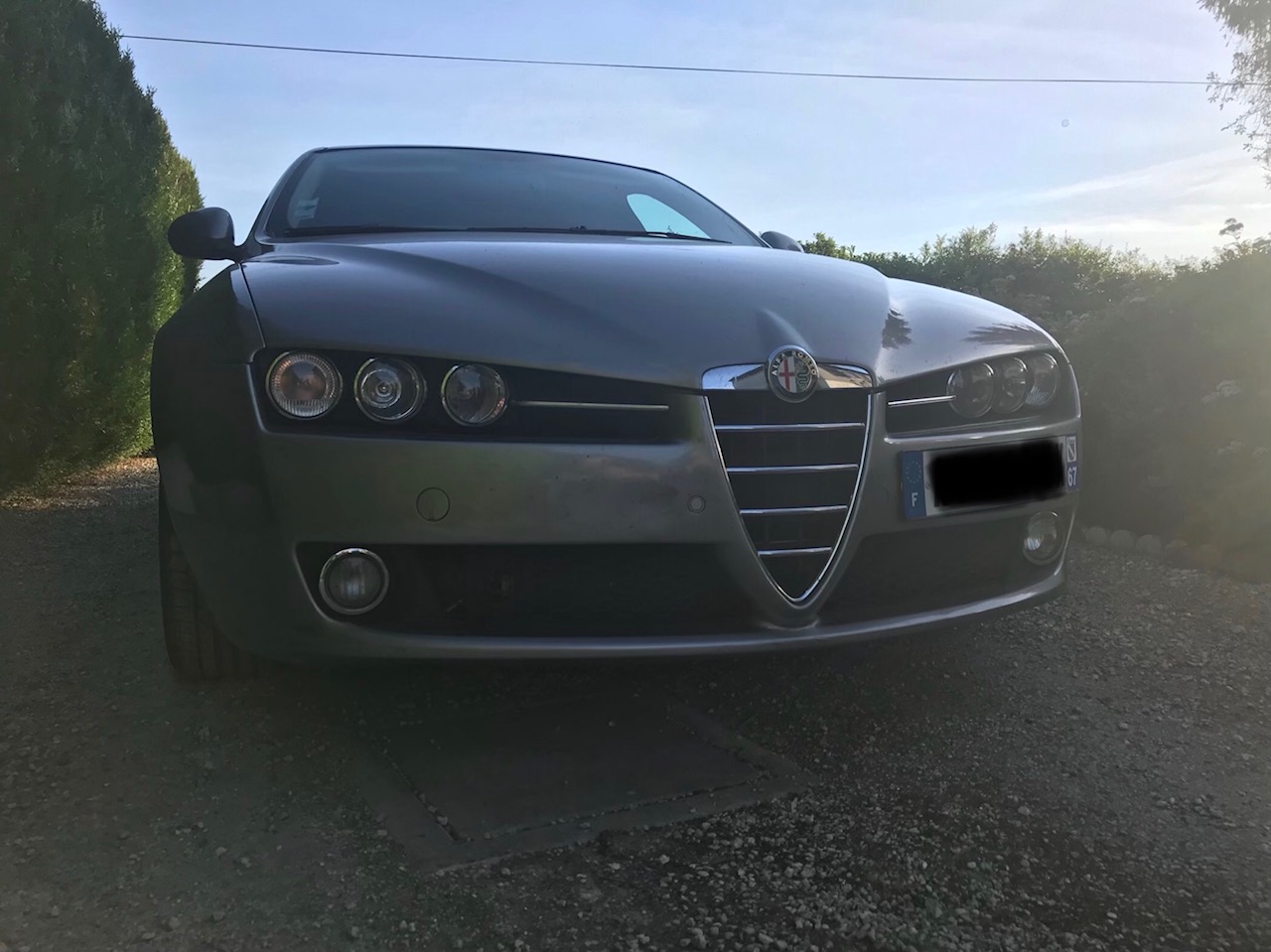

    Alfa 159 SW 1.9 150

  13. Bonjour à toutes et à tous! Je m'appelle Fabien, j'ai 32 ans, papa de 3 enfants et je suis du Loiret Je découvre la marque et surtout la 159 car depuis 3 semaines j'ai fait l'acquisition d'une belle italienne 1.9 JTDM 150 SportWagon. Donc petite mémère de 2007 totalisant 164000Kms, vanne EGR shunter mécaniquement et électriquement. Et c'est en cherchant des infos sur cette voiture que j'ai découvert ce site et naturellement je me suis inscrit. Merci à vous pour cette mine d'information et de votre clémence car je ne connait rien en ce qui concerne Alfa Romeo Bon Week-end
