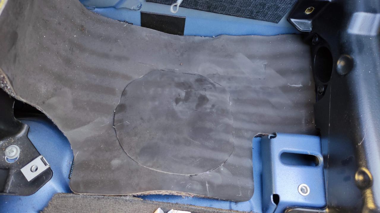

  3. Ce qui est étonnant c'est qu'il y à la pré-découpe dans l'insonorisant côté passager là ou il devrait y avoir la pompe.

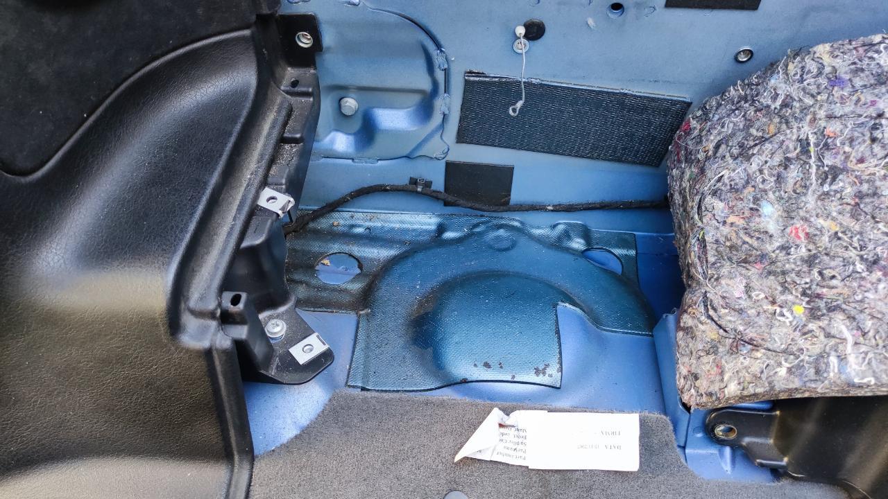

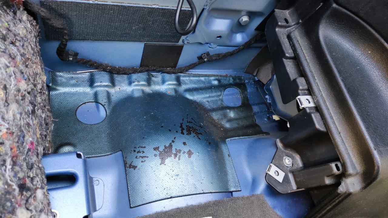

  4. Bonjour à tous, j'ai récemment acheté une brera spider 2.2 jts et je trouve qu'elle sens pas mal l'essence. J'ai vu sur le forum qu'il pouvait y avoir une fissure sur la pompe de gavage et du coup je voulais démonter cette pompe pour l'osculter. J'ai suivi la procédure, déposé les vides poches derrière les sièges et leur support, et là surprise, là ou je devrai trouver la pompe sur le côté passager il n'y a rien. Il n'y a rien non plus côté conducteur
