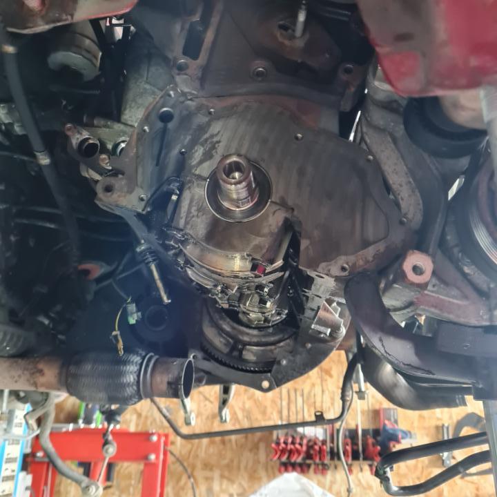

Aide dépose de boîte auto alfa 159
sujet a répondu à un LeJuge de Tetededelco dans Mécanique Générale
Bien. Je vais continuer en déposant le berceau 😉 -
