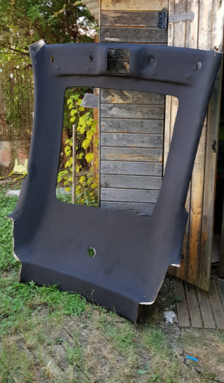

Mon promenoir à moi
sujet a répondu à un TwinSpark-83 de TwinSpark-83 dans Showroom Alfa Romeo Online
Non mais il a fallu ruser... Ca se sort par ou normalement ? -
Mon promenoir à moi
par le coffre, mais il a fallu pas mal cambrer le merdier... pas idéal. -
Mon promenoir à moi
Voici le resultat Le plus chaint reste quand meme d'extraire et réinsérer le ciel de toit dans la caisse.... Il aurait fallu je pene démonter les sièges pour avoir plus d 'espace -
Mon promenoir à moi

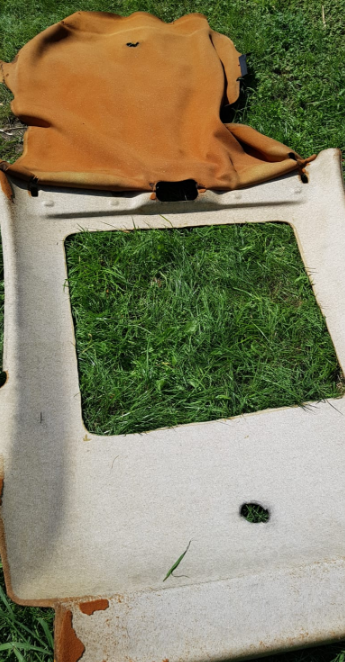

C'est pas que je me lasse vite, mais je trouvait que la 156 s'ennuyait comme seule voiture italienne chez moi. Suis allé hier lui chercher une petite soeur, chez les ritals. Une phase 2 , JTDM 210cv 130.000km assez propre si ce n'est Un capot grêlé et un ciel de toit qui se décollait. Bref pour 4.500e ca va , vu que j'ai assez de connaissance pour lui refaire le museau a moindres frais. Premier jour, j'en ai profité pour lui refaire le plafond, en enlevant comme il se doit la partie correspondant à la verrière. J'ai pas mis de joint noir sur les tranches mais rabatu proprement le tissus... ca attire moins l'oeil je trouve Bien évidement les logos sont délavés donc changement prévu rapidement. Prochaine étape la passer en 18 ou 19. Je vendrai très rapidement ces roues en 17 montées en pneus neige qui sont neufs car elle ne roulera que par beau temps. Première impression, ce moteur est de la follie. (je voulais luicoller une ouce car on dit la voiture lourde mais franchement c'est inutile) CA envoie bien , ca relance très bien et sur 500Km pour la ramener , ville et autoroute, j'ai fait du 6.5L . Pas fan des véhicules mazoutés , j'ai franchit le cap, car sur ce modèle ca semblait être le meilleur compromis. -

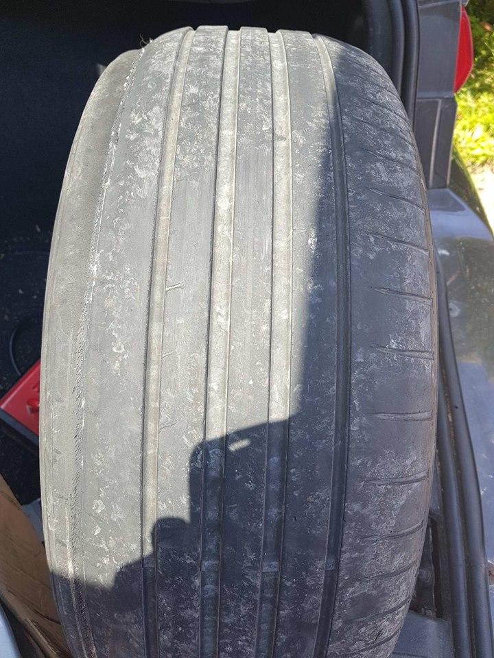

Je savait bien que mes pneus allaient devoir être changés. Une rapide inspection avant depart mais trop rapide , je n'avais pas passé la main sur les intérieurs... Hop petite crevaison sur l'autoroute. En démontant la roue crevée , je me rend compte que l'eintérieur est sur la féraille et meme au dela.... Je regarde l'autre avant , même punition. Et meme problème derrière (en moins important mais quand on passe la main on sent bien un creu sur l'intérieur) Lorsque je souleve la voirute, la roue n'a aucun jeu. Selon vous? D'ou viendrais le soucis ? je doute qu'une simple géométrie ne soit suffisante....
