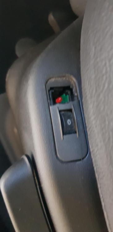

Bonjour Je suis à la recherche d un interrupteur de siege chauffant Je n ai trouvé cette pièce nul part sur le net , ni sur le bon coin Si l un ou l l'une d entre vous avait ça en stock ou un lien vers un vendeur vous soulageriez un alfistes En fait j ai juste besoin du cache car le système fonctionne, mais si vous avez la pièce complète je prends aussi
