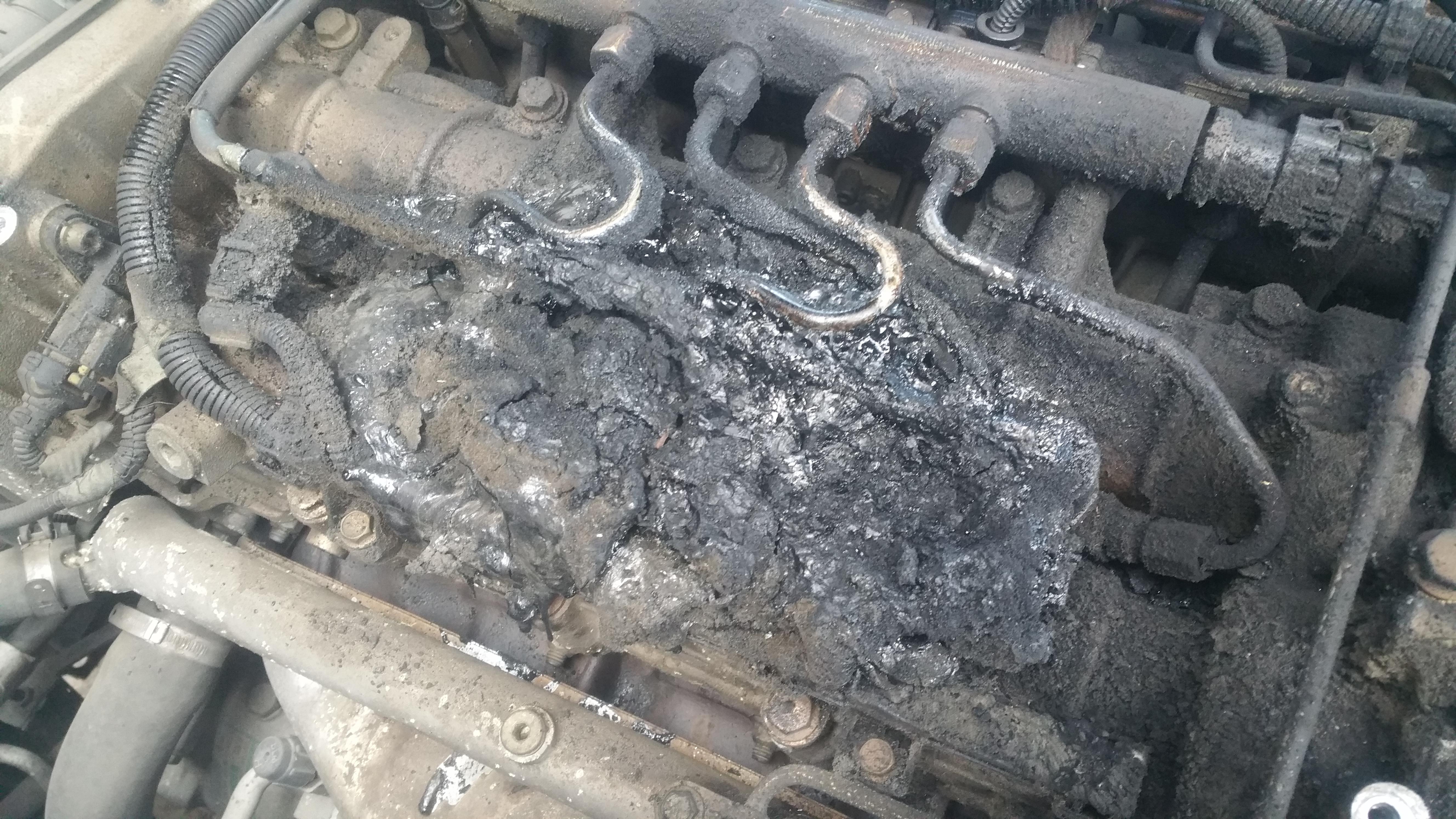

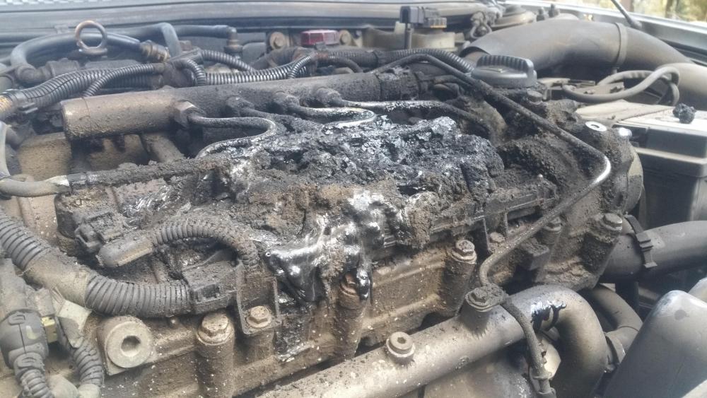

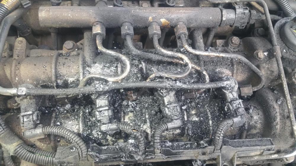

Bonjour, vous allez peut-être pouvoir me conseiller... Mon frère n'est pas très bricolo et moi je suis plutot moto.. alors comme depuis longtemps il n'as plus de puissance à l’accélération et que récemment une fumée noire de dingue s'échappe au moindre appui sur le champignon, j'ai démonté le cache: berf la grande classe hein... a priori c'est le joint de la 3 qui fuit: on a fait un petit nettoyage: c'est sympa, ça passe le temps... Et puis voilà. je pense aussi démonter le couvre culasse afin de mieux le nettoyer. Ma question est la suivante, suite au test du débit de retour de Diesel que voici: la voiture a un peu plus de 301000 KM. est-ce que le desassemblage des injecteur et leu passage à un ultrason pro pourra me les remettre à neuf? Ou dois-je en racheter des reconditionné. En d'autre terme, est-ce que le reconditionement des injecteurs implique autre chose qu'un nettoyage décrassage? nombre info importante, la dernière vidange remonte a 3 à 5 ans, pour à mon avis environ 30000 Km/ an (!) Oui, cela me fait mal aux bielles aussi... Au moins, vous aurez vu des chouettes photos! Merci de vos retours...
