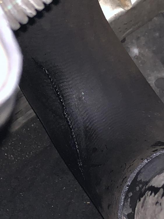

Salut cette après midi j’ai demander à ma femme décélérer et j’ai mis ma mains près du trou de la durite et la j’avais l’impression d’avoir un sèche cheveux en pleins dans la mains sa fuis à fond Merci je n’avais pas pensé à eBay j’ai trouver direct en tapant : durite échangeur de turbo alfa Giulietta 👍 je vous tiens au courant si ça a régler tout les probleme ou seulement la perte de puissance -

Bonjour je ne sais pas comment s’appelle cette durite je ne la trouve pas à acheté ... c’est celle qui viens se connecter à l’échangeur côté conducteur j’ai beau chercher ça me rapporte toujours à la durite de turbo mais ce n’est pas celle la si vous avez une idée du nom ou un site ou je pourrai l’acheter car sur Oscaro je ne trouve pas mais je ne suis peu être pas doué je l’avoue -

Oui quand j’accélère j’entends de l’air sortir côté échangeur du turbo c’est peut être une Fente alors .... j’ai essayer de glisser mes doigts mais je ne peu pas le rentrer dedans mais ça s’écarte bien un peu par contre pensez vous que ça a un rapport avec le fait que ma voiture broute en relâchant l’accélérateur ? j’ai oublier preciser aussi que je cale en reculant sans arrêt ... -

Salut a tous j’ai un soucis sur mon alfa Giulietta JTDM2 170CV j’avais un voyant défaut moteur que j’ai corriger en changeant le capteur de température du moteur mais quand j’accélère j’ai le manomètre du turbo qui se charge pas entièrement et quand je relâche la pédale d’accéléreration la voiture donne de gros accoups au ralenti l’anguille du compte tours sursaute un peu de temps en temps par contre aucune erreur au tableau de bord j’ai changer - débitmètre - capteur de pression de turbo - capteur de température Jai essayer de regarder les durites er j’ai vu comme un trait je vous poste la photo je pense que cela peut été en cause de la perte de puissance mais je vois pas si cela peu donner des accoups ... si quelqu’un a déjà rencontré se problème ou peu m’aider je vous remercie d’avance -
