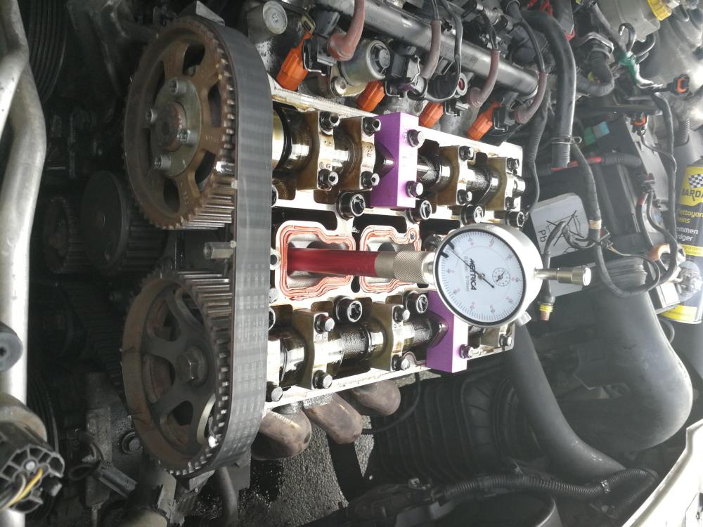

	Du coup lesquels ? Pour recaler le moteur à partir de zéro, il faut trouver les PMH du moteur et caler les arbres à came (cale dispo sur internet) Et pour le PMH les outils sont un comparateur a aiguille et une tige/tuyaux qui prolonge le puits de bougie (faut regarder sur internet en tapant outils PMH Alfa Romeo) Ensuite le PMH se trouve sur le cylindre 1, qui est le cylindre côté courroie de distrib Vérifier que les poussoirs des soupapes reste toujours coller à l'arbre à came en tournant à la main Ensuite tester la compression du moteur en allant tranquillement au début, avec la main, pour écouter le bruit des soupapes et si pour vous il n'y a aucun frottements alors testé chaque compression au démarreur avec les bobines et injecteurs débranchés Mais en général casse courroie = soupape tordu ! Donc démontage culasse. Photo joint de l'outil de PMH (point mort haut)

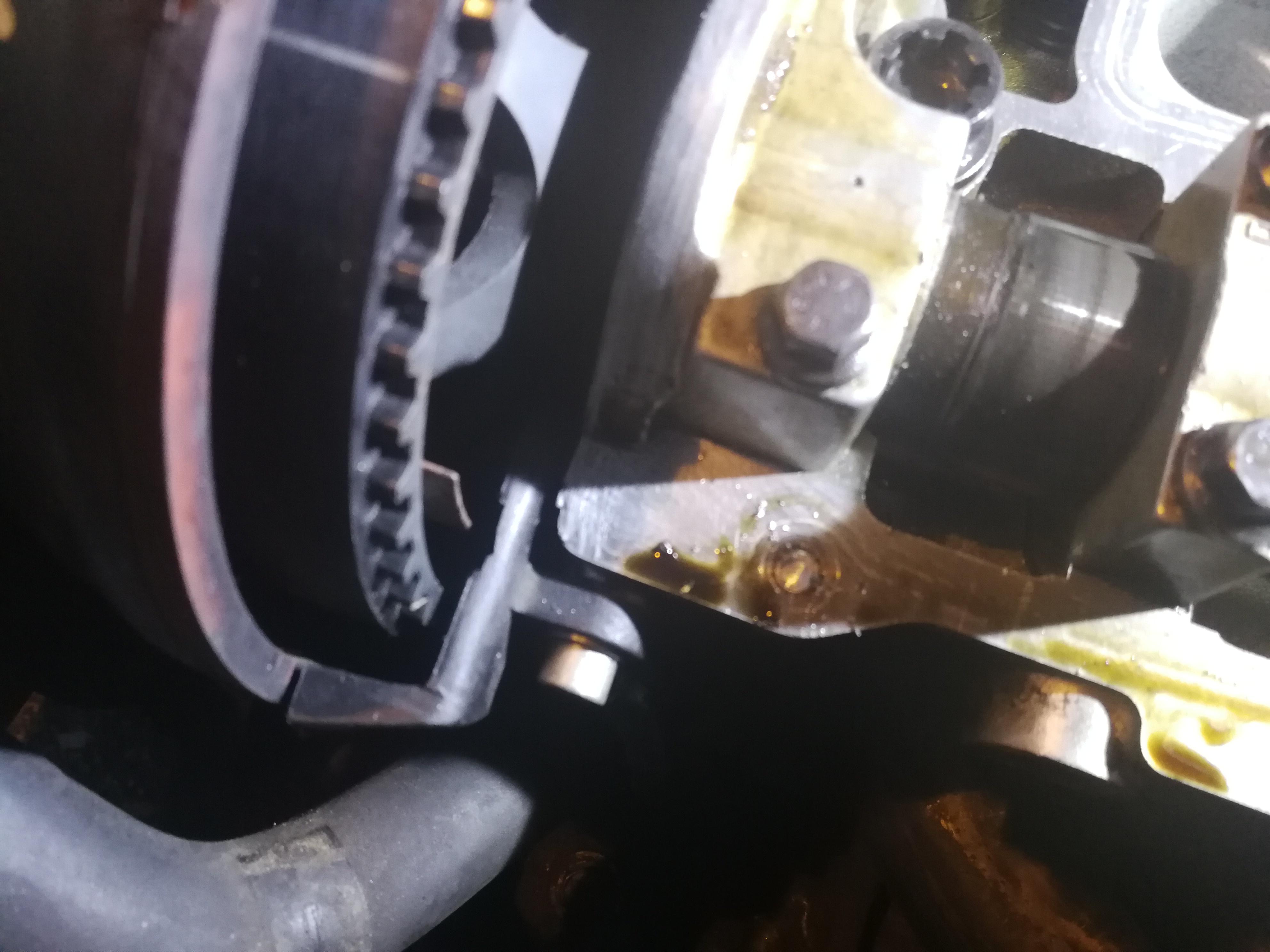

	PS ne pas oublié les petits caches courroie, comment c'est la merde pour les remettre après coup, j'ai du re-démonté la courroie. cache remis....

	Remontage du bloc haut moteur, pas très compliqué en suivant la RTA, Juste faire attention à rien oublier. Petite remarque pour le remontage des ACC, commencé à le mettre plutôt proche du calage moteur, Ensuite on sert doucement chaque pont pour le visser à plat et bien droit, Le ressors forcent sur l'ACC donc pour remettre les deux cales il faut sortir les clés et une bonne poigne. Et hop direction la voiture pour remettre le haut moteur

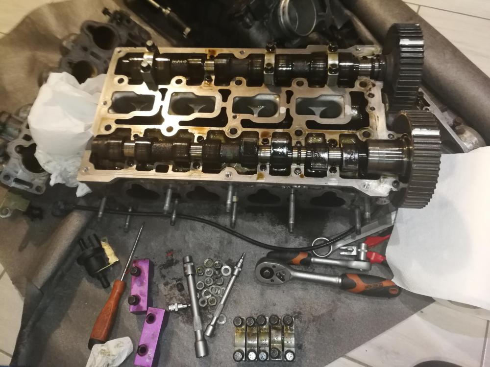

	Démontage des arbres à came, Bien repéré les ponts d'attache pour remettre les même au même endroit. A mon avis ils ont déjà été démonté car ils sont marqués au pointeau.

	Re-bonjour, J'ai tout reçu, monté/réparé et je roule avec, un plaisir à conduire cette voiture. Pour continuer, donc j'ai démonté le haut moteur et commencé le démonter. Démontage du collecteur d'échappement, rampe d'injecteur.
