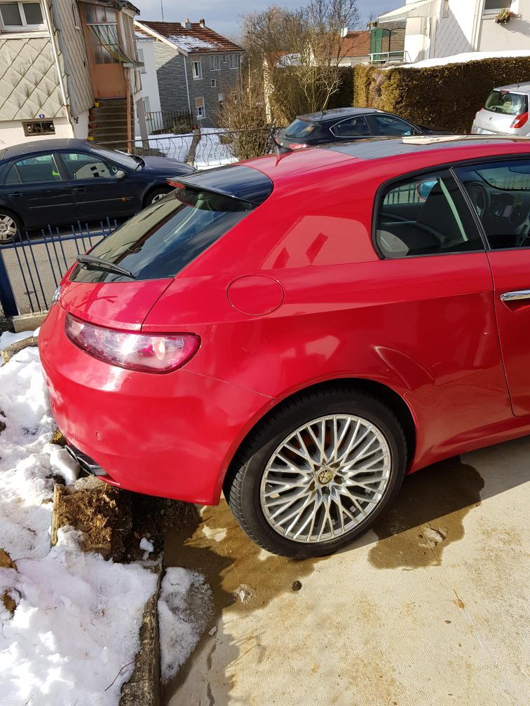

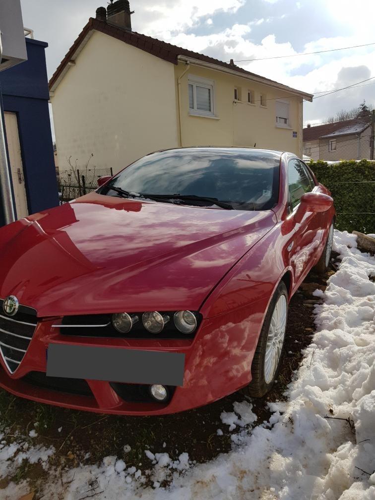

  1. Je l ai payé 450. Un des 2 est parfait l autre a des petites traces comme de la graisse carbonisée mais quand on le tire il ne craquelle pas. 20200622_183157.mp4 20200622_183414.mp4
