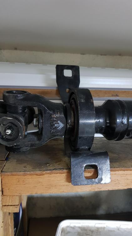

  1. Je l ai payé 450. Un des 2 est parfait l autre a des petites traces comme de la graisse carbonisée mais quand on le tire il ne craquelle pas. 20200622_183157.mp4 20200622_183414.mp4
  2. Les deux sont souder d origines. En pologne environ 500 euros la modif avec envoi des pieces sauf que le premier coup l arbre n allait pas. Ils s etaient tromper sur la cote de 12 mm... donc 4 mois bloqué... et les nouveaux cardans sont legerements plus gros donc sur les gros a coups ca peut toucher. Bref j ai fini par remettre un arbre d occasion .
  3. Sur et certain. Pour envoyer l arbre au specialiste, j ai coupé le cardan et tout est soudé. La piece de rechange est interessante uniquement apres la modification par le specialiste.
  4. Impossible de les changer. 2 solutions. Racheter une piece complete d occasion. Faire modifier l arbre par un specialiste qui va changer les 2 palier et tous les croissilons. J ai acheter un arbre de 159 pensant qu il allait sur la brera mais il etait trop long. Quelqu un intéressé ?

  6. Bonjour, j ai un bruit de toc en changement de 1ere a seconde et un virage serre, cet apres midi je la mets sur le pont et le premier palier central (coté avant) est completement décollé. j ai deja regardé un peu pour cette piece, et je pense que le site polonais a l'air top. Thomas tu peux me donner des details sur le devis et ce qu il propose de changer ? _croisillons *2 : changement serti ou en circlips ? _ paliers *2 _ systeme pour changer les nouveaux palier sans couper ? _ cardans aux extremités *2 ?
