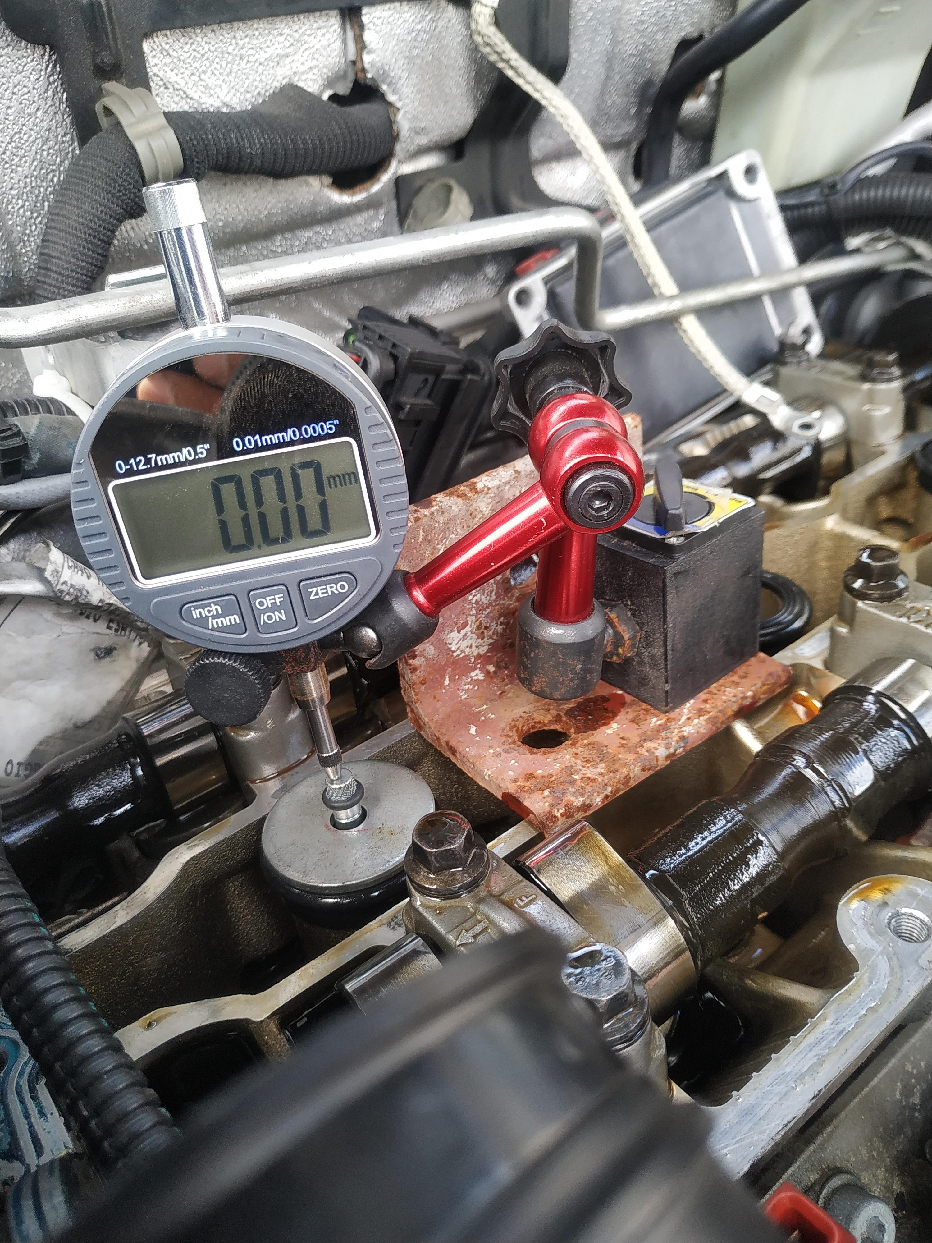

Bonjour les gars et merci de l’intérêt porté à ma problématique. Je suis allé chez Alfa ou le chef d'atelier a prit mes cales pour les comparer aux leurs, ce sont les mêmes ! Sans la déposer j'ai refait une vérif complet de la distribution. J'ai retrouvé mon pmh1 explosion au comparateur ... les cales rentrent parfaitement et les reperes d'AAc sont alignés aux culasses ... Le galet tendeur toujours à la bonne tension ... J'ai de nouveau checké les masses et autres serrages électriques ... Toujours raté d'allumages 1,2,3 ... L’hypothèse de la sonde lambda est intéressante, je sais que la voiture avait la bobine 2 hs quant je l'ai récupéré et un message raté allumage cylindre 2 uniquement ... peut être que la lambda a souffert ... Ce qui est sur c'est que j'ai créé la panne en intervenant dessus ... @Lodein@Frazier@dirty@ALex95@wonderGILLOU
Hello à tous. Bon les nouvelles ne sont pas si bonnes ... Depuis ma distribution le ralenti est vraiment instable. A froid elle prend ses 1000 rpm et tourne sur 6 cylindres. Dès qu'elle commence à chauffer et retomber à ses 750 tours rpm elle boite et m'allume un voyant moteur. Au diag, on est sur du raté allumage cylindre 1,2 et 3. Au roulage et dans les tours je ne sens rien ... @ALex95 m'avait aiguillé sur le problème de faisceau sur le showroom @AtommyK J'avais des câbles d'injection 1.2.3 pas très beau. J'avais effectué une grosse révision dont entre autre 6 bougies neuves et 6 bobines neuves. J'ai donc redeposé le collecteur d'admission. J'ai complètement ré isolés les câbles nus, j'ai vérifié les bougies 1,2,3 couleur parfaite ... j'ai même inversé les injecteurs 1,2,3 par les 4,5,6 mais rien n'y fait ... Ralenti bancal ... Je suis en train de doucement penser à la distribution ... J'ai pourtant utilisé les bons outils, la bonne méthodologie ... J'ai acheté ces calles : https://www.ebay.fr/itm/OUTILS-KIT-CALAGE-ARBRE-À-CAMES-DISTRIBUTION-ALFA-Romeo-147-156-166-3-2-V6-24V/173240967186?ssPageName=STRK%3AMEBIDX%3AIT&_trksid=p2057872.m2749.l2649 Elle sont bien prévues pour mon moulin ... J'ai peur de devoir me relancer dans une dépose distrib ... Mal de crane ...

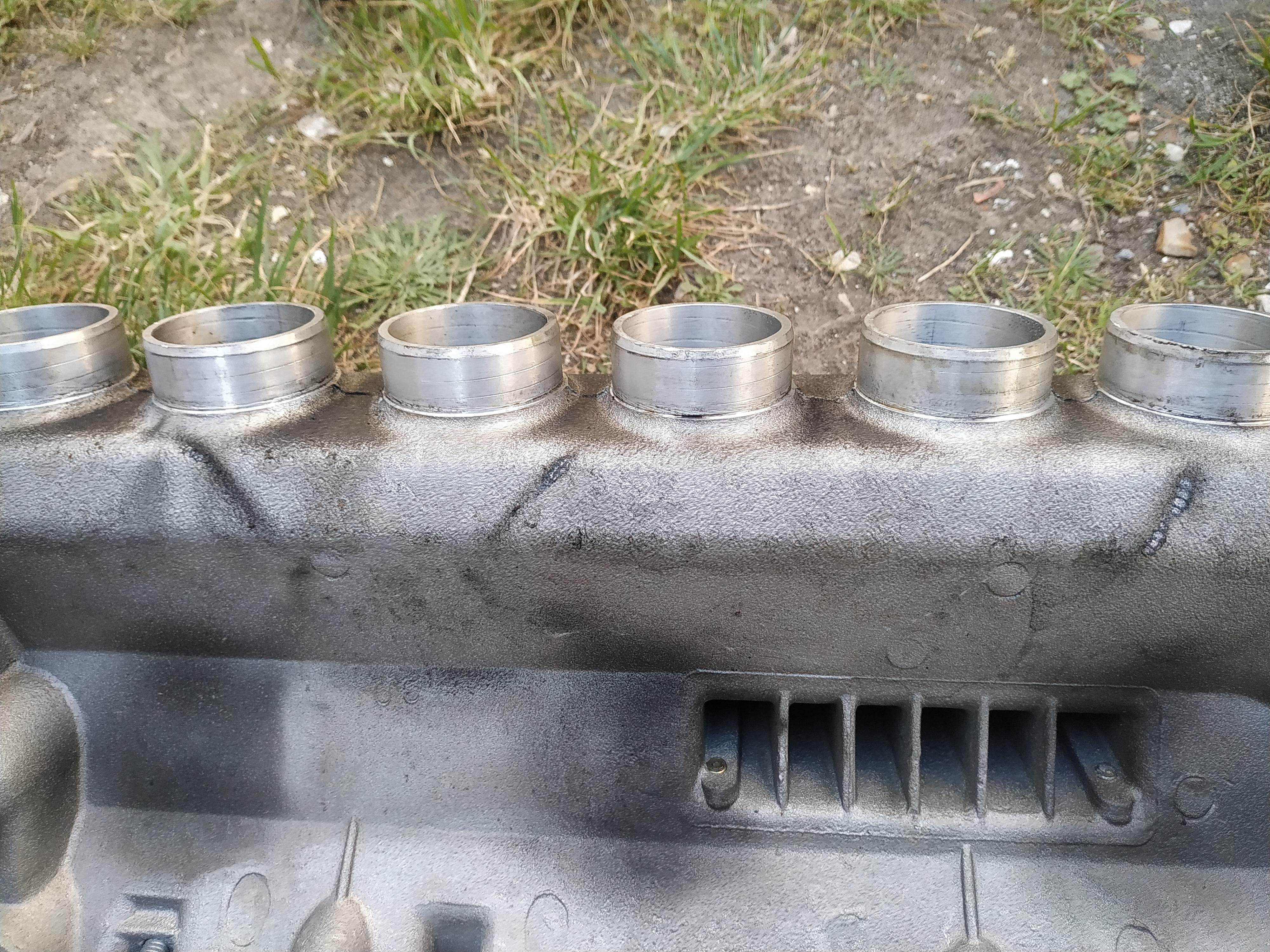

@dirty Purge de ldr terminée et niveau stabilisé. Reste du boulot. La butée d'embrayage en fin de vie ( vais m'amuser moi ) Fuite sur le silencieux d'échappement ( collier de 66mm irrécupérable ) Toujours ces ratés d'allumage sans pouvoir pour autant me situer précisément le cylindre qui "pourrait" poser problème ... Bougies et bobines neuves ... Je pense à un défaut d'isolement du faisceau d'allumage sous le plénum. Lors du démontage j'ai vu que les gaines du faisceau étaient cuites. J'ai refais proprement le faisceau au 3m 33+ mais impossible de retrouver mon ohmetre ... ( Photos jointes ) Donc du boulot à venir 😌
