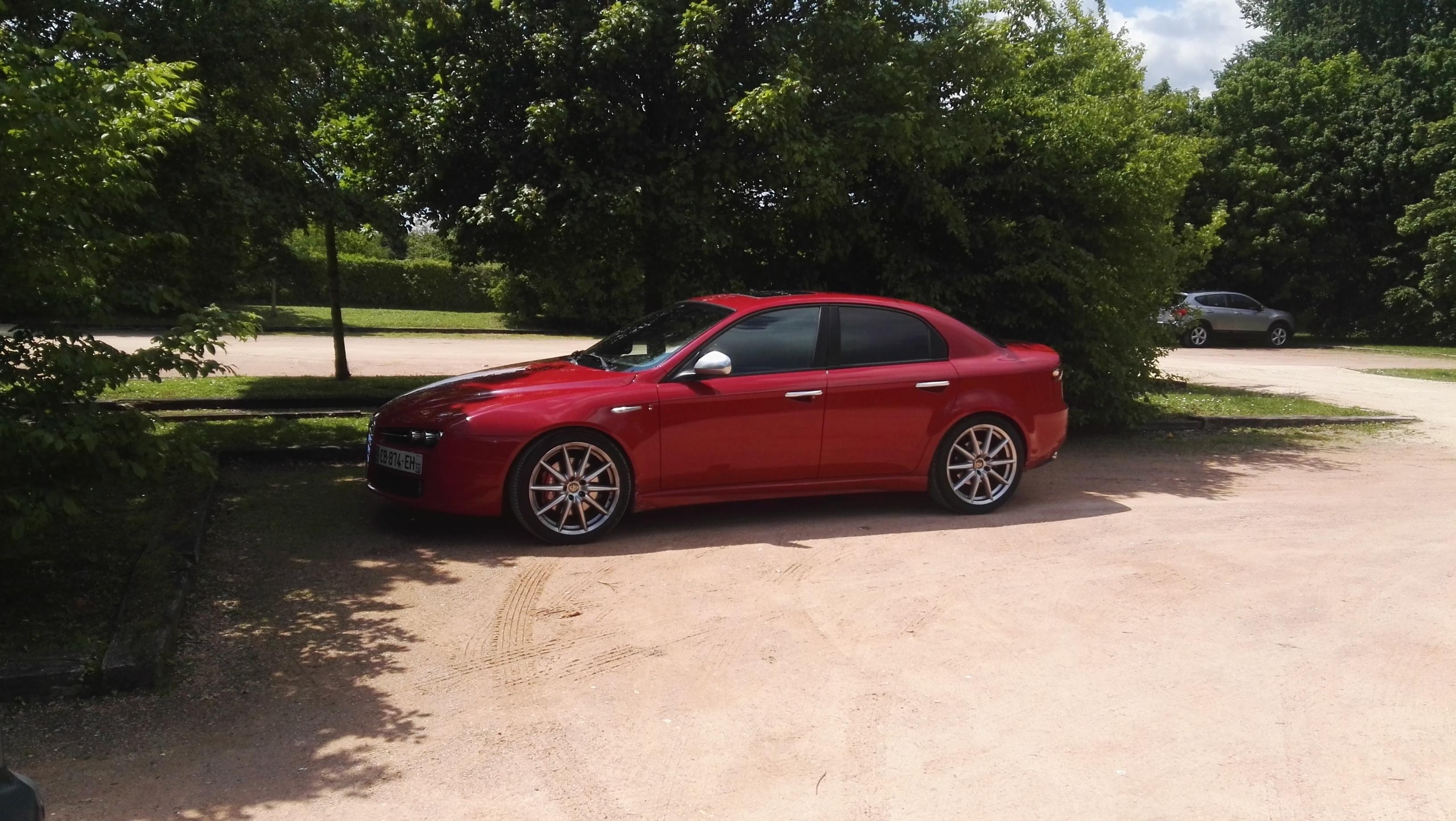

La mienne est un 2.4 210 de 2008 en TI Reprog 231ch avec defap et egr off
