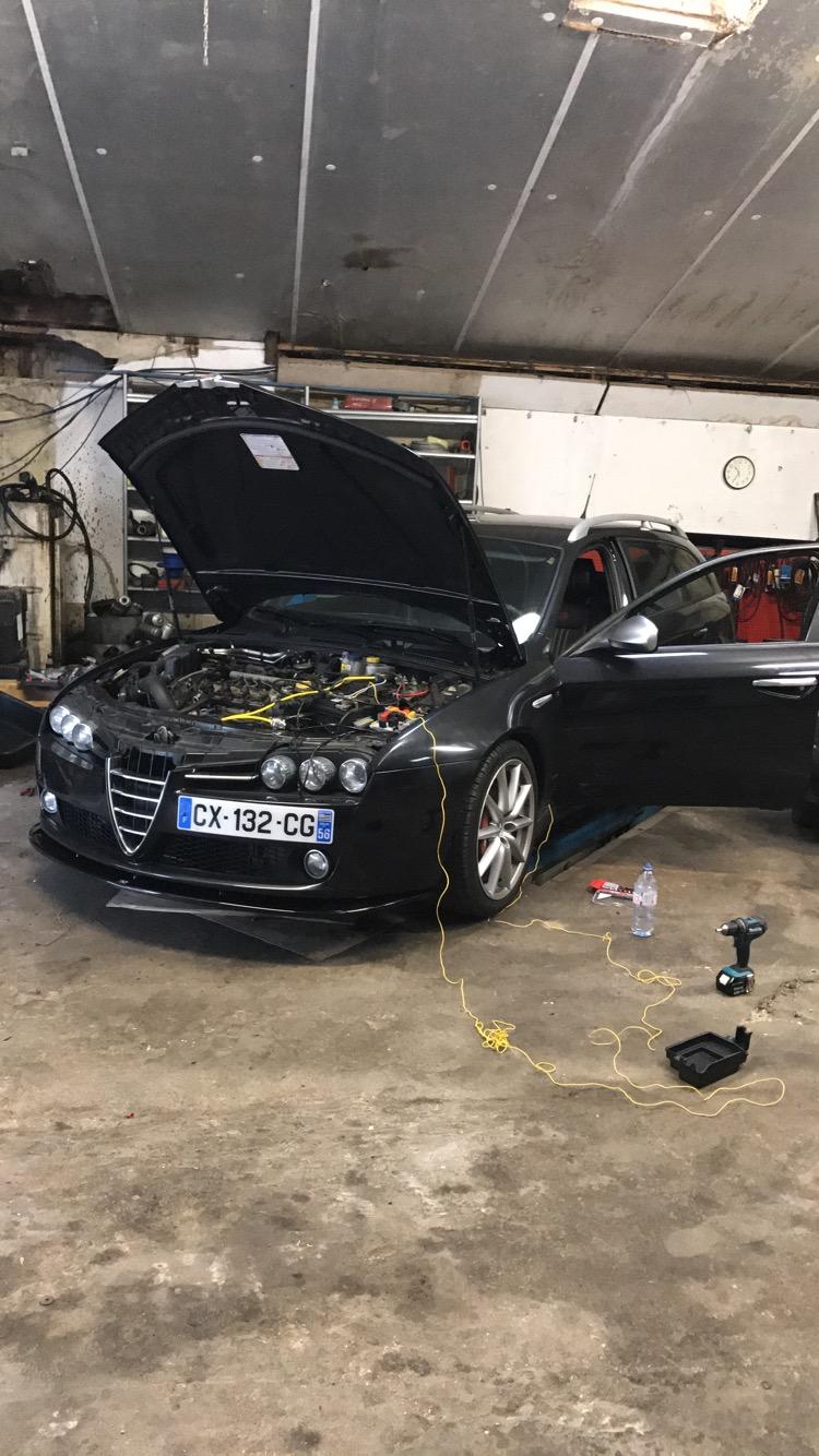

  7. Bonjour merci pour ta réponse Tonton, J'ai cherché cette fameuse sonde lambda mais introuvable, sur le fap se trouve uniquement la sonde de température des gaz 2 ainsi qu'un capteur de pression. De plus je suis passé chez alfa ils m'ont dit que cela ressemblerait plus à un probleme de capteur de température plutôt que de sonde lambda, après ils sont pas fute fute faut dire .. Quelqu'un saurait il où se trouve cette sonde ou du moins le connecteur pour suivre les fils voir si tout va bien ?
  8. Merci les gars J'ai qu'une seule photo (très bof bof) pour l'instant je vous en ferais des belles après un petit lustrage
  9. Bonsoir et merci Mon capteur ne ressemble pas à une sonde lambda, mais cela expliquerai la perte de puissance je pense Voici le capteur que j'ai changé :
  10. Bonjour tout le monde, Je me tourne vers vous pour savoir si quelqu'un s'y connait un peu en capteurs. Je vous explique le problème, j'ai acheté ma 159 en 2017, le vendeur m'a filé un capteur de gaz tout neuf de marque "Metzger" en me disant qu'un capteur allait sûrement déconner. Sur ce pas de soucis, jusqu'au mois dernier où la bête a commencé à fumer blanc au niveau de l'échappement, accompagné d'un joli bruit d'auto essence. Et paf la semaine dernière voyant moteur allumé, je passe ma valise et effectivement 1 défaut sur l'ecu, P2085 Capteur de température des gaz d'échappement 2, côté moteur 1 -circuit intermittent Ne sachant pas de quel capteur il s'agit, je commence par débrancher celui qui se trouve sur l'avant du bloc moteur, perdu défaut P2081, c'est pas celui là. Je passe sous la voiture et j'échange le capteur situé au niveau du FAP je pense mais rien à faire le P2085 revient à chaque fois et met le bazar dans le calculateur (Je ne peux pas faire 200m tranquillement et je n'ai plus du tout de patate) Bref serais je passé à côté du fameux capteur ? D'avance merci !
