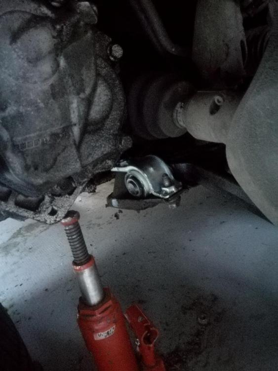

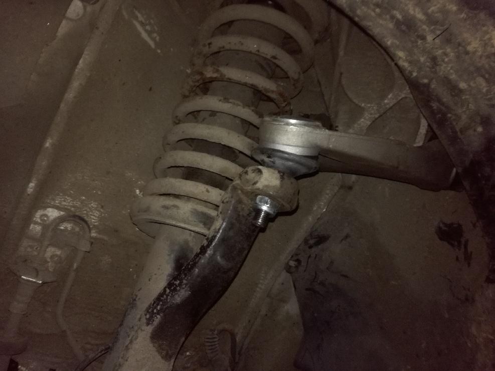

  2. voilà, il y a 1 mois, j'ai acheté une petite 156 à tout petit prix, j'avais depuis sa sortie envie d'en tester une, voir d'en posséder une, depuis sa sortie 😁 voilà, des photos des travaux fait ce mois ci, bref ça roule bon mamie a déjà subie les premiers travaux 😄 en arrivant changement des triangles et remise en forme du dessous les travaux continus tranquillement, j'ai fait les flexibles de frein, plaquettes, diverses bricoles, comme un coupe circuit, réparer une poignée, mais aussi, petit nettoyage et début allégement et là, petit conseil, parfois c'est intéressant, on trouve de tout, exemple sous la moquette, j'ai trouvé ceci et aussi des choses, qui indique "l'historique" de la voiture 😄 et dans ce cas, je peux dire qu'elle a été utilisée de fond en comble le genre de chose a enlevé, imaginez que quelques mois plus tard, avec Mme, elle tombe sur cela, allez expliquez que vous n'y étez pour rien :lol: "mais, non chérie, j'y suis pour rien, c'est pas moi, j'te le jure sur la tête de belle maman(à pas faire, meilleur moyen de s'enfoncer encore plus)" bref, un bon nettoyage, c'est toujours utile l'alfa n 'est pas passé au CT, juste une contre visite pour pollution,les bougies, distri et tout , ont normalement 30000KMS, ok, sauf que j'aurai du regarder, 4 bougies HS sur 8, c'est un Twin Spark, et 1 bobine en court circuit si bien bien, que j'ai changé les bougies et la distribution j'ai mis aussi un intérieur cuir pour 150 euros par contre, pour la distri, j'ai vu qu'il faut être bien méthodique, vu qu'il y a un déphaseur d'AAC, si on fait pas de repéré, ni bloquer les AAC, on risque de bien décaler la distribution au remontage, sinon rien de compliqué
