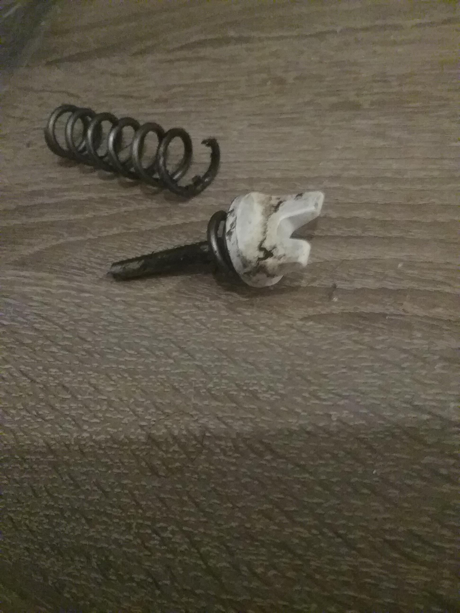

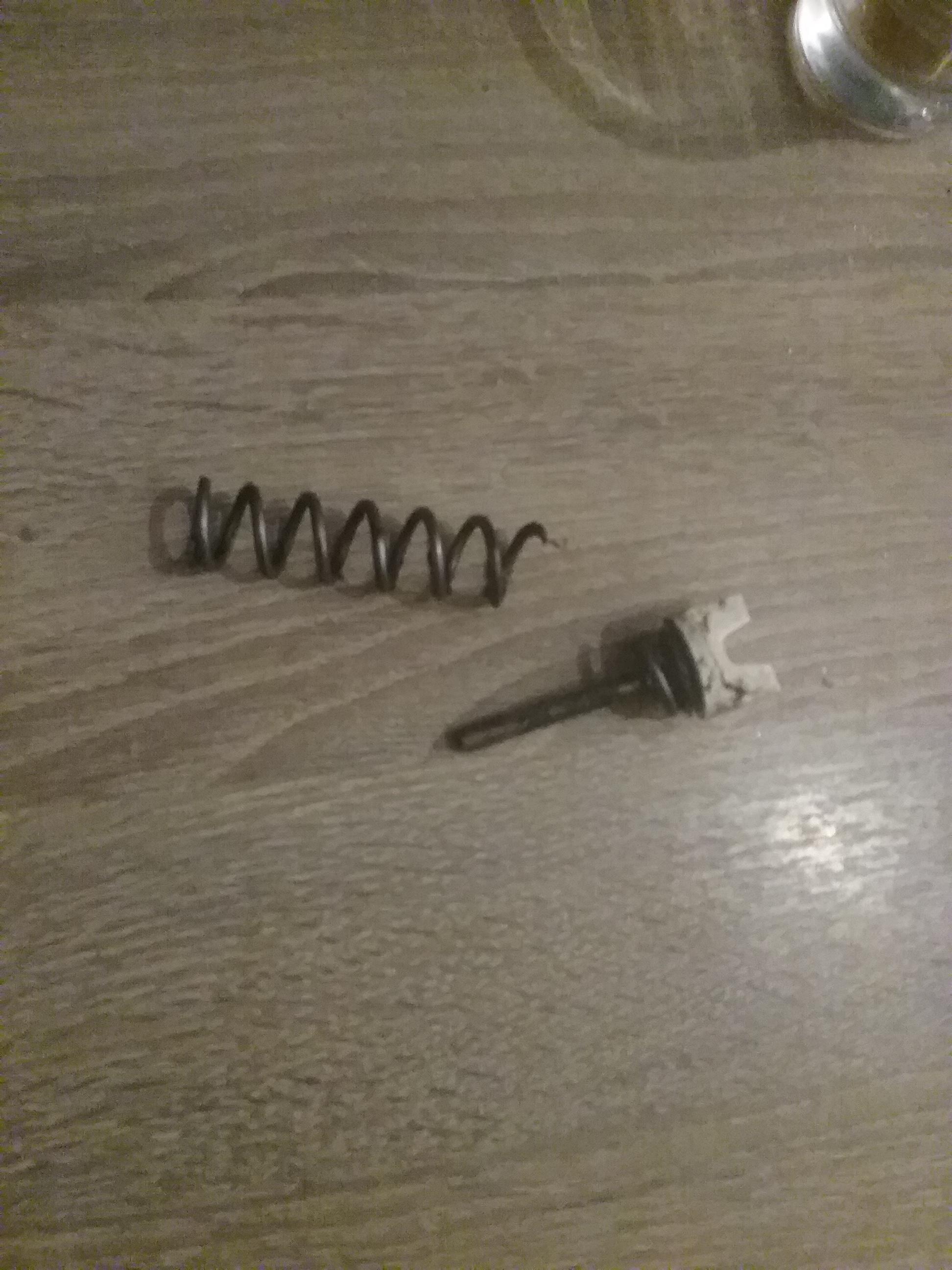

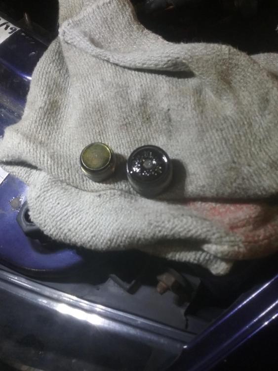

  2. Les passages de vitesse ne coince plus depuis que j ai remonte la pedale. J ai inspecte l emetteur pres de la pedale pas de fuite. Mais drole de surprise, j ai trouve une piece et aucune idee d ou elle vient ! Le ressort est casse. Il etait solidaire a cet axe avec une tete en plastique. Une idee d ou ca vient ?

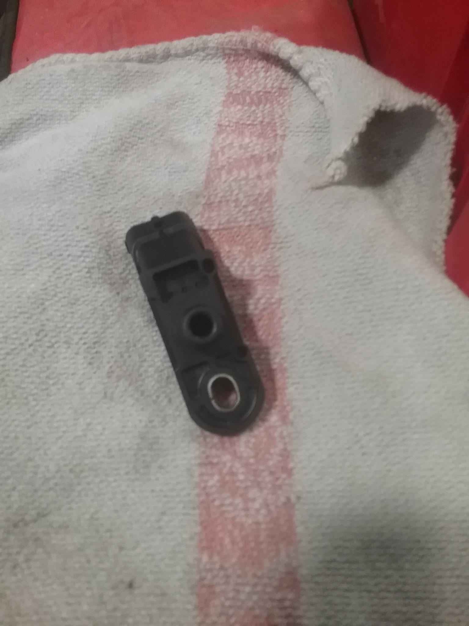

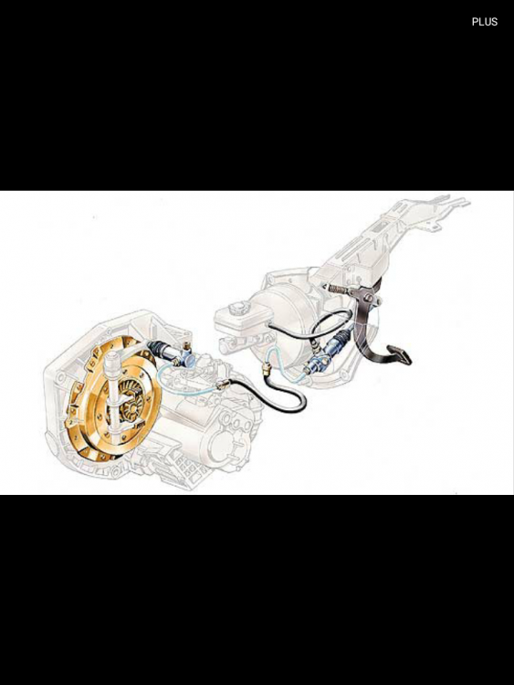

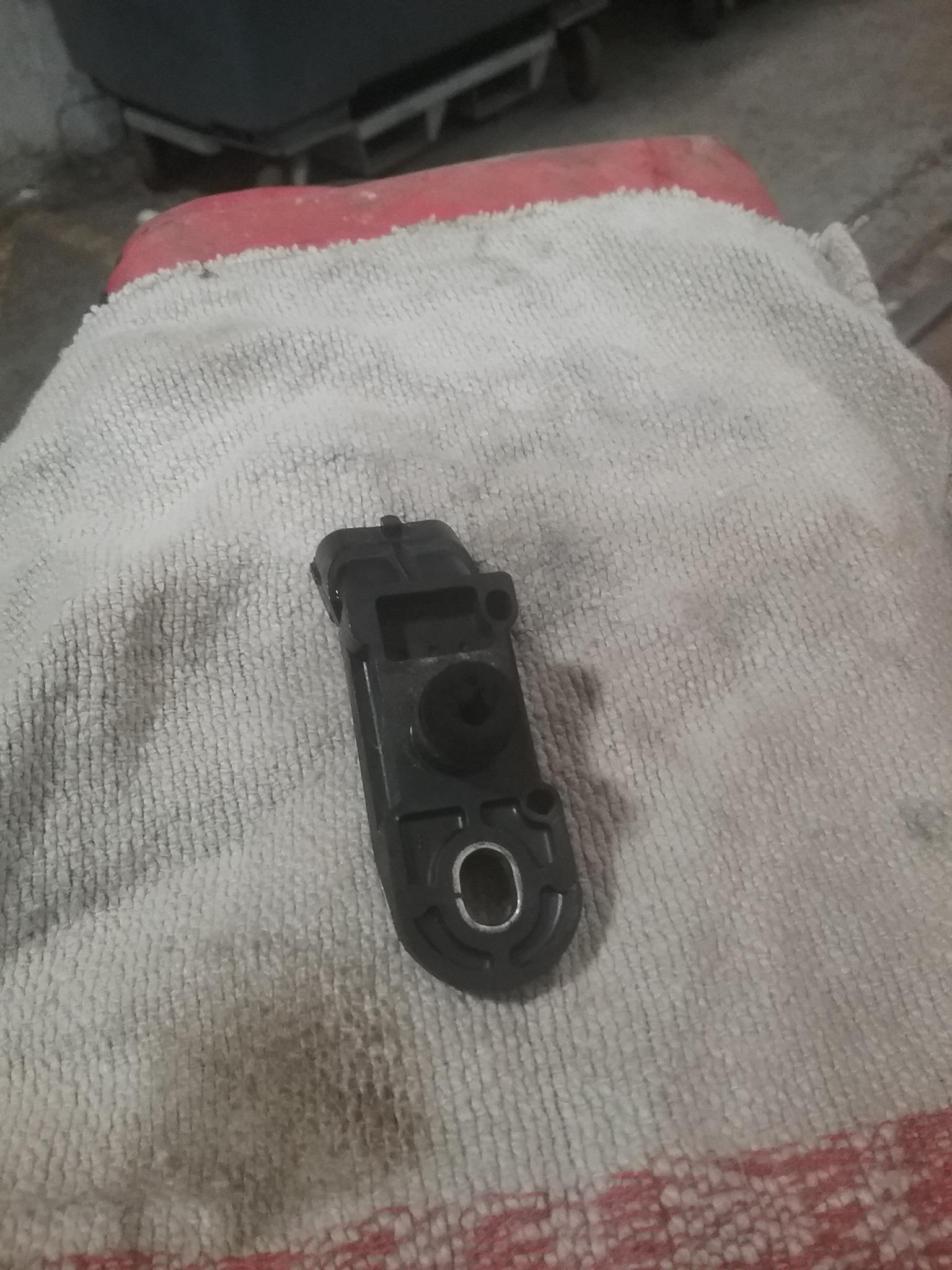

  6. Bonjour à tous, Depuis le début des fraicheurs hivernales, les passages de ma première et la marche arrière sont devenues hyper dur. A chaud, ça passe un peu mieux. Premier a été de vidanger la boite. Et la surprise des limailles sur le bouchon de vidange...ail ail ma boite commence a souffrir. Après la vidange, ça n'a pas changé grand chose... je m'oriente sur l'embrayage qui est fatigué à très forte chance. Sur autoroute, lors de forte accélération, le moteur part tout seul ! ça patine et la voiture suis après lol. Je compte le changer moi même. J'ai déjà fait les révisions de mes 156. Sauf un embrayage. J'ai un gros doute aussi sur la commande hydraulique. En remontant la pédale en soulevant avec le pied, les vitesses passent toutes seules après. La course de la pédale est plus profonde du coup mais le passage des vitesses est nickel. Que pensez vous des pièces chez mister auto ou oscaro pour un kit d'embrayage ? Faut il pas prévoir d'autres pièces ? En parallèle à ça, j'ai un creux de puissance entre 1800 et 2000 tours moteur. J'ai nettoyé le capteur turbo qui en avait besoin. Toujours ce creux. Une idée ? kit embrayage.bmp
