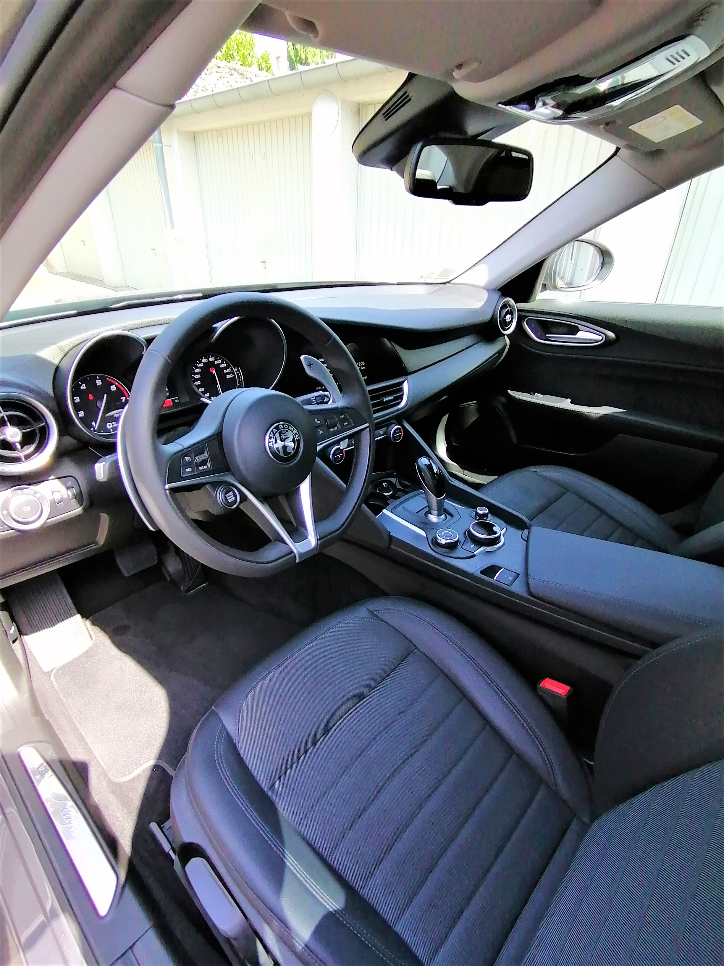

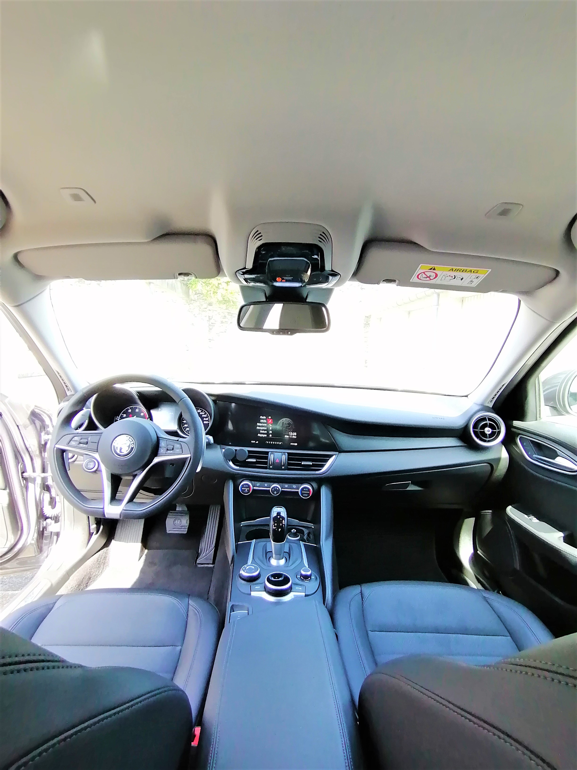

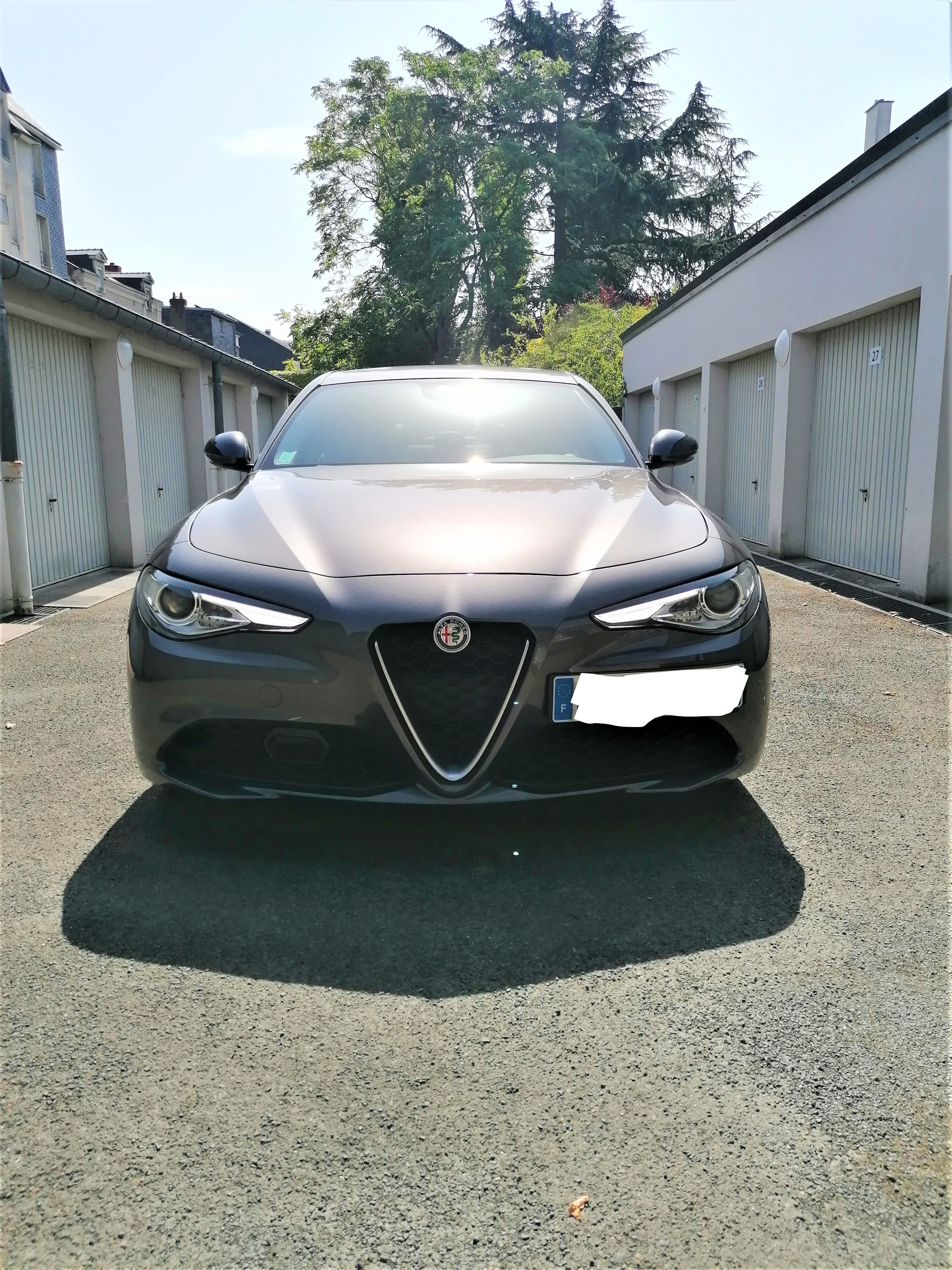

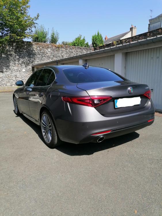

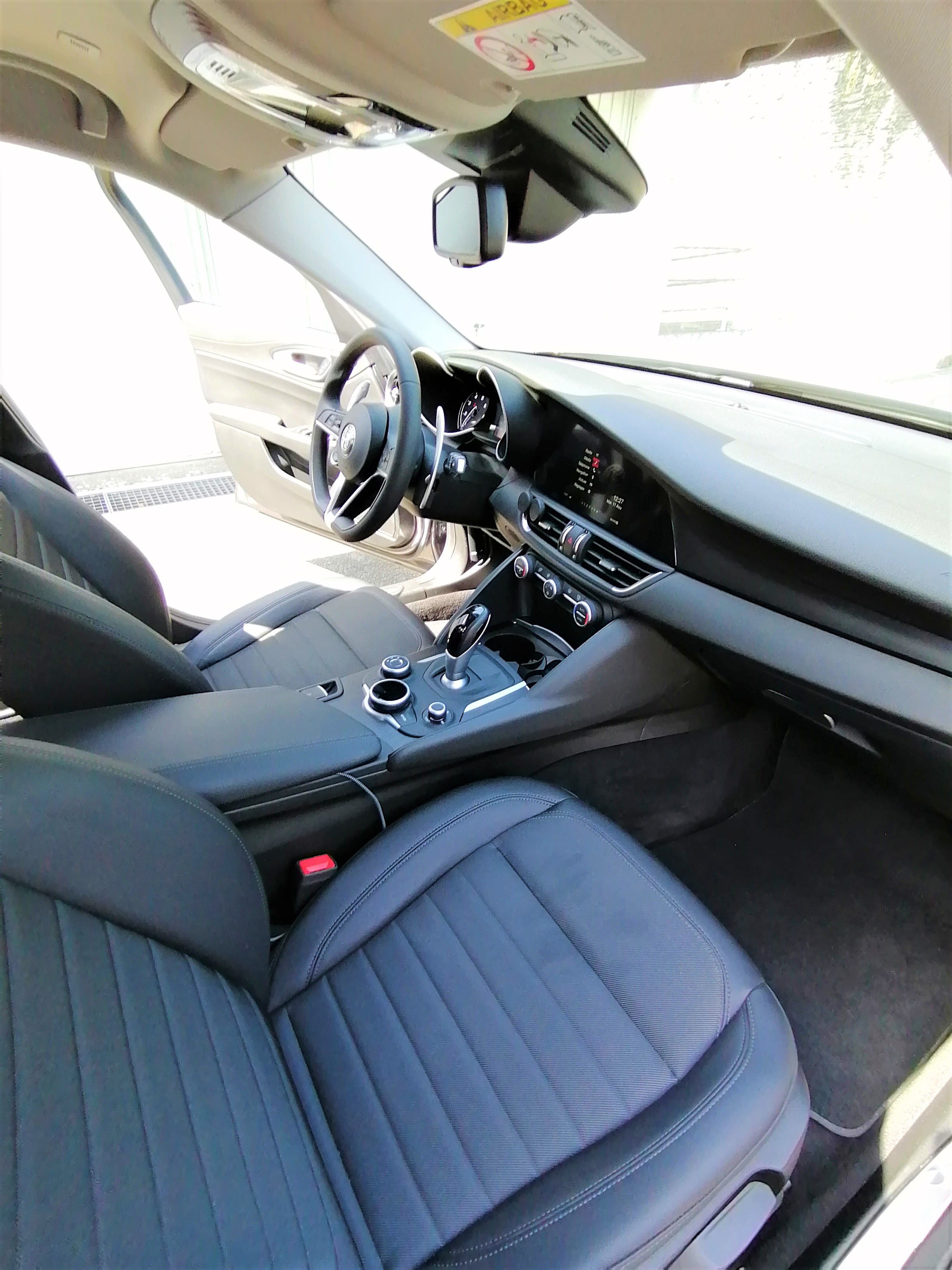

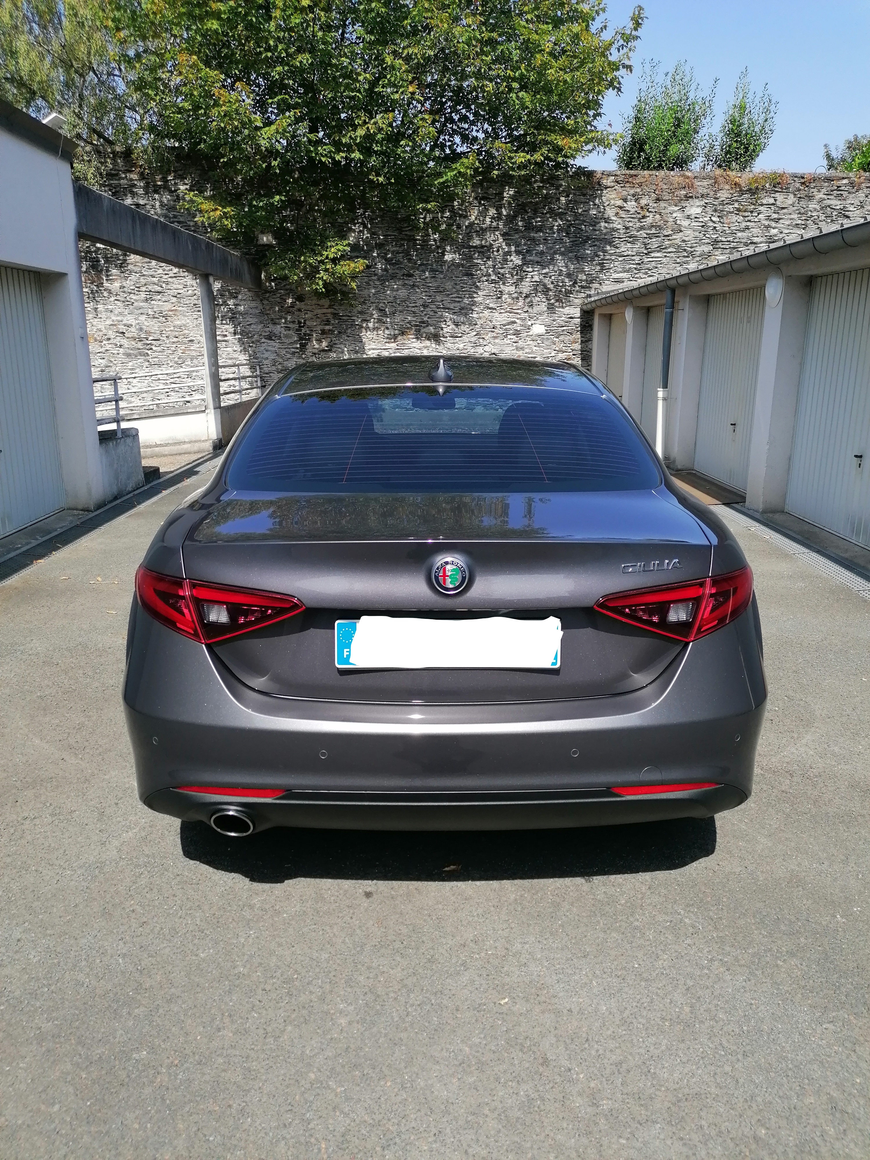

Bonjour, Je viens me présenter pour rejoindre votre communauté. Jeune passionné d'Alfa Romeo, j'ai eu en ma possession une GT de 2007 en 2.0 JTS, je possède désormais une Giulia 2.0TB Super 200ch de 2017 totalisant 22 000km. Voici la photo de ma belle :
