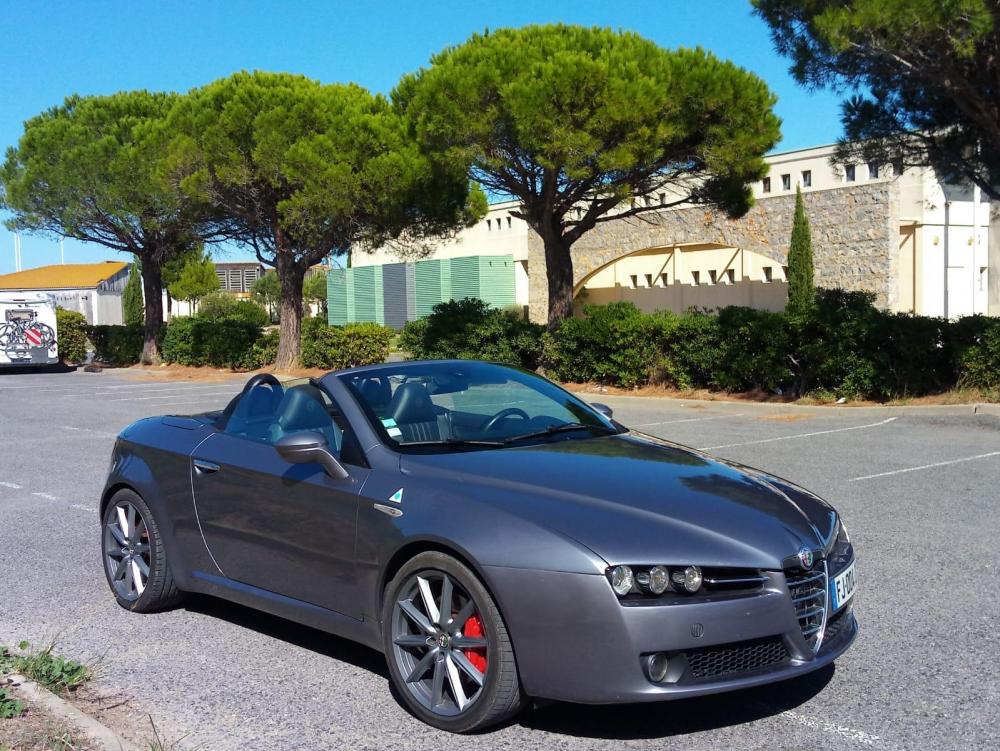

  7. Bonjour les Alfistes, ici Hugo. Jai l'honneur d'être admis parmi vous, amateurs des "vraies" voitures. Merci pour cela! Ci joint une photo de mon Spider 939 que je possède depuis juillet 2019 et que je conduis depuis septembre 2019 après quelque réparations et immatriculation. Étant ancien mécanicien, je pense que je peux attribuer aux autres par donner des conseils et'de partager mes expériences par l'entretien de mon Alfa. Comme ça fait 20 ans que je suis plus dans le métier, pour moi les modèles 939 sont plutôt "modernes", et donc j'espère trouver ici des personnes prêts à partager leurs expériences aussi. Même si j'aime beaucoup la marque que nous avons en commun ici, je suis surtout amateur de voitures, des belles carrosseries et belles mécaniques ou des véhicules qui me touchent au coeur. Et donc les vehicules que je possède / j'ai possédé sont très diverses. Jai par exemple possédé une Peugeot 404 Cabriolet à injection de 1963 pour plus de 20 ans et que j'ai restaurée au fil des années. Actuellement je possède alors une Alfa Romeo Spider 2.4 Jtd de décembre 2007, une Peugeot 206 Hdi de 2003 pour des raisons pratiques, une Honda CLR 125 pour l'été et une Citroën Dyane 6 de 1968 en cours d'une remise en route rigoureuse. Voila, la présentation de moi et ma voiture. Alfistement Hugo
